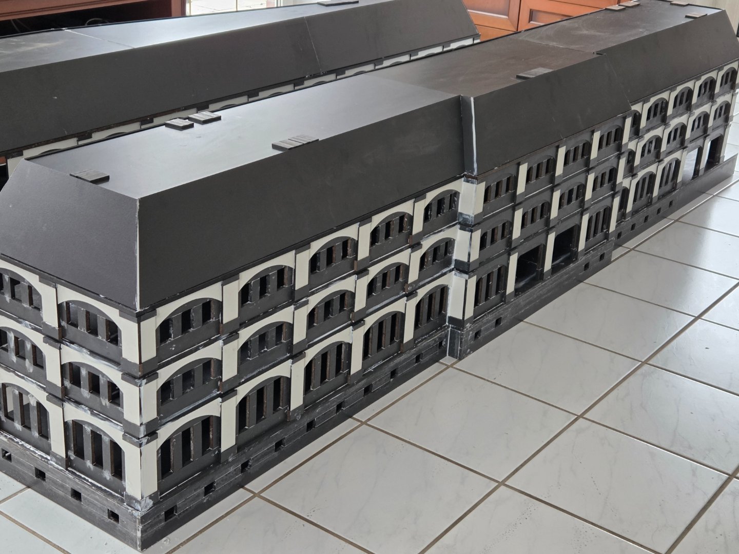

Nachdem die beiden Stellwerke fertig sind und auch das Verwaltungsgebäude steht, habe ich mich ans Postamt gemacht. Das Gebäude besteht aus zwei Teilen, die an einem Ende miteinander verbunden sind. Also eine U-Form. Zwischen den Gebäuden werden zwei Gleise für Bahnpostwagen sein. Das vordere Gebäude unten im Bild hat die Front zur Straße hin, die Rückseite im U ist Laderampe. Das hintere Gebäude ist zwischen den beiden Postgleisen und der Einfahrt in den Personenbahnhof, weshalb es sich im 10° Winkel verjüngt.
Frank
Beiträge: 955
Registriert: 16.12.2010 17:59
Wohnort: Nürnberger Land
Re: Bahnhofsanlagen im Selbstbau
Beitrag von Frank »
Das Postamt
Noch unlackiert und nicht ganz fertig. Und natürlich auch noch keine Fenster drin. Aber gibt schon mal eine Idee, wie's wird.
