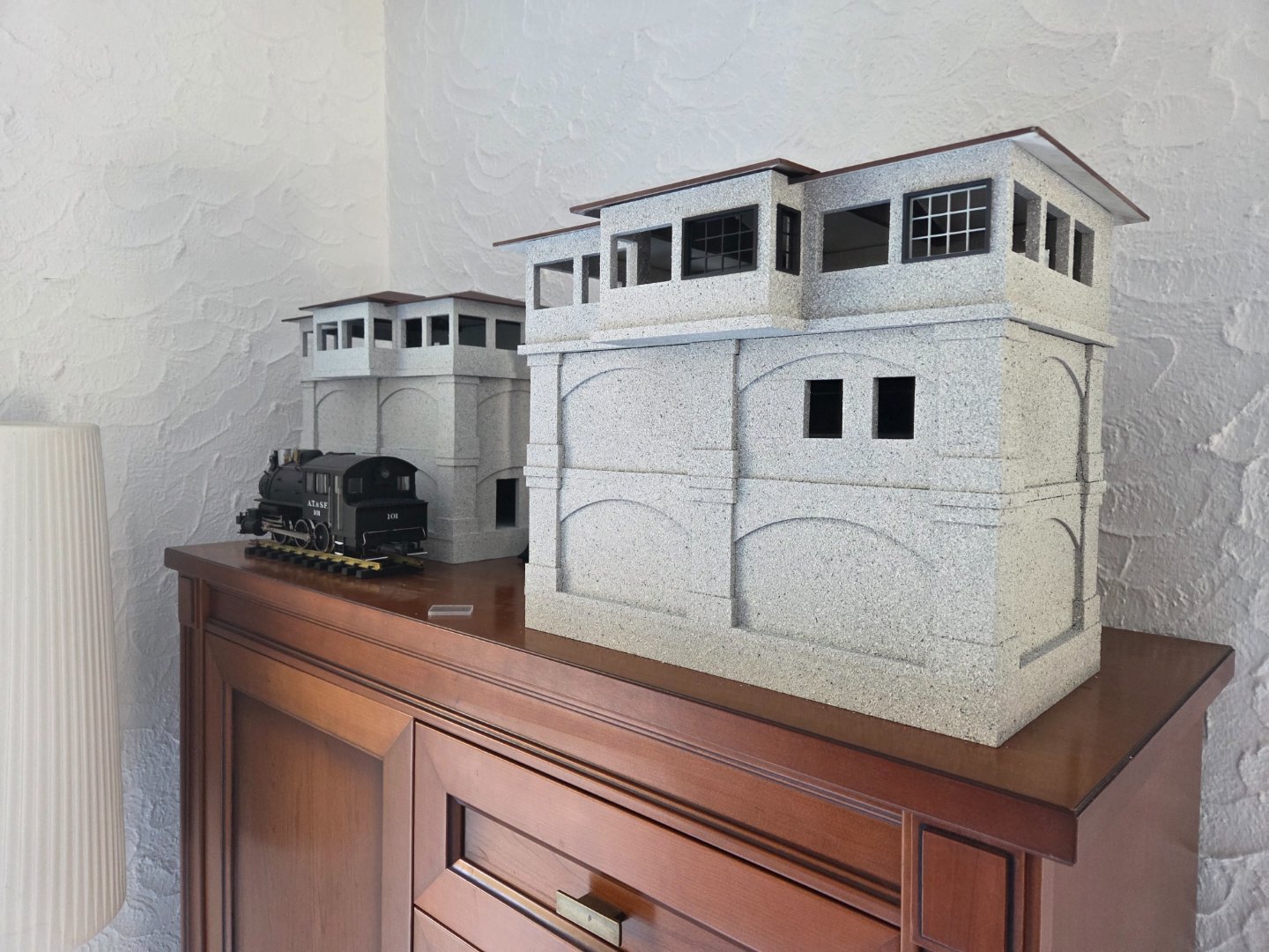

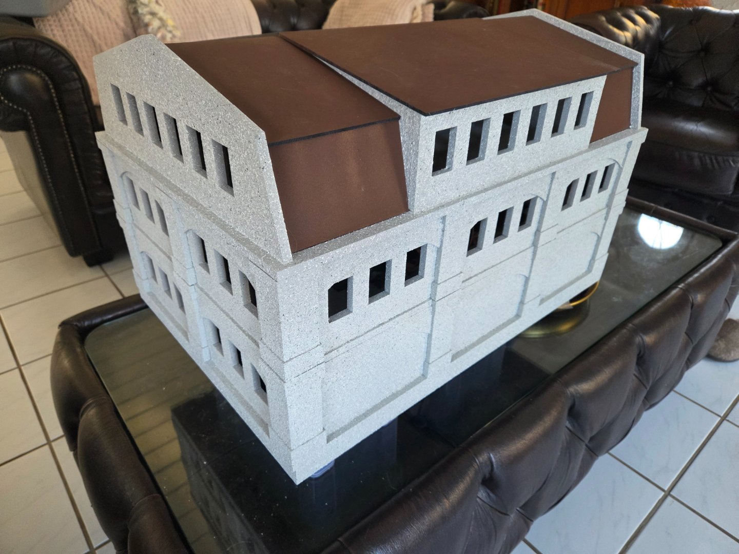

Das sind die beiden fast identischen Stellwerke. Material sind Vielzweckplatten aus dem Obi, die mit FixAll verklebt sind. Danach in 3 Schichten lackiert. Die letzte Schicht ist ein Sprühlack aus dem Hornbach, der die Struktur von rauhem Putz erzeugt.

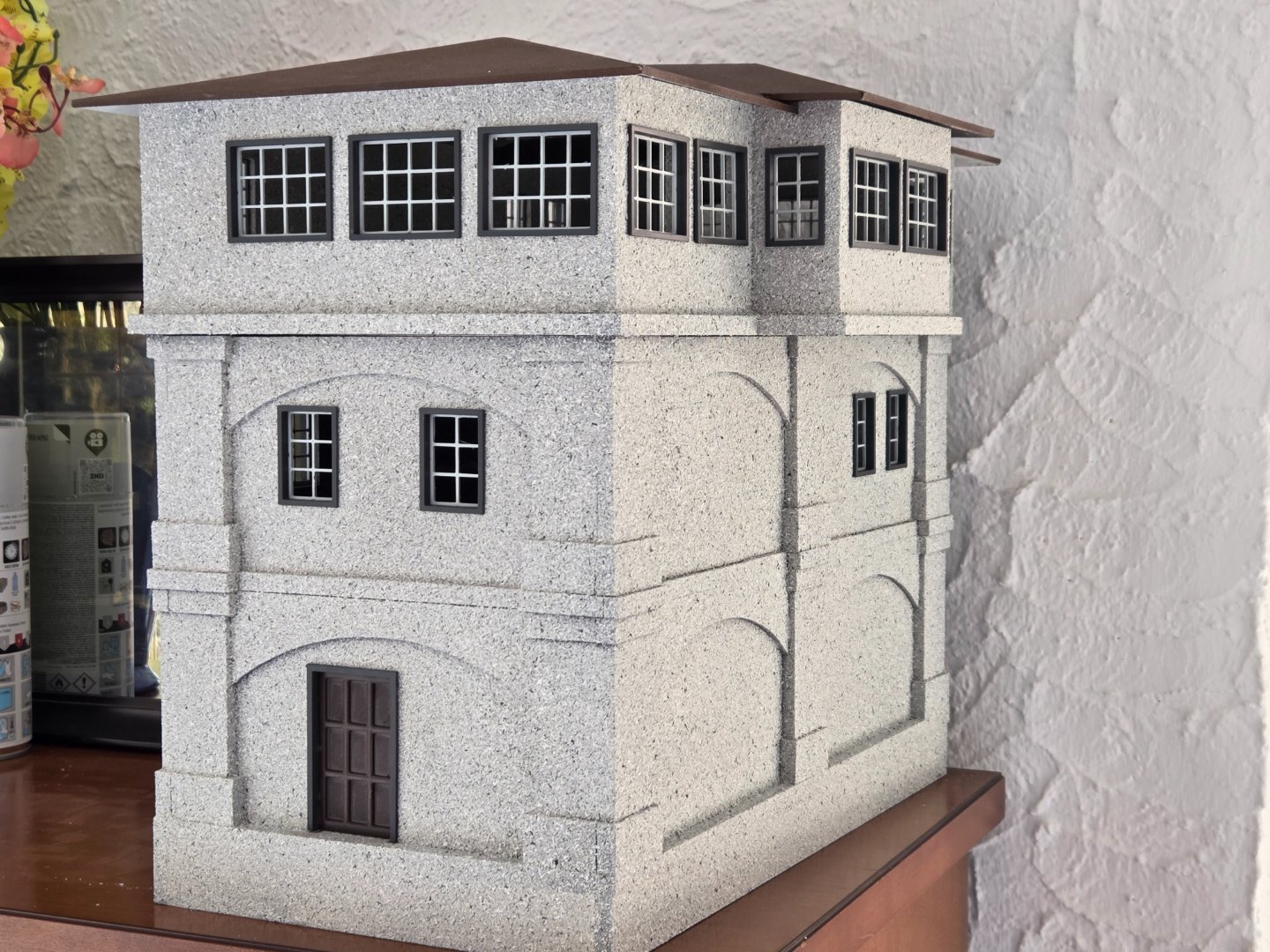

Hier das Verwaltungsgebäude. Innen beherbergt es 9 Weichendecoder für die 36 Weichen am Ostende des Bahnhofes.

Beiträge: 4673
Re: Bahnhofsanlagen im Selbstbau
Hallo Frank,
sehr beeindruckend! Ich habe das Stück ja begutachten können und bin begeistert. Das ist eine sehr wuchtige und imposante Gestalt. Ich bin gespannt, wie sich das Gebäude auf deiner Anlage macht. Und natürlich interessiert mich auch die Wetterfestigkeit.
Beiträge: 1376
Registriert: 04.01.2013 18:09
Wohnort: RH
Beitrag von StefanM »
Auf dem Wohnzimmertisch sieht man erst so richtig, wie riesig das ist!
Stefan..
Beiträge: 1725
Servus Frank,
mächtig gewaltig. Toll. Das ist eine ganz andere Hausnummer als die Industrieprodukte. Wie hast Du die Fensteröffnungen und Schnittkanten so sauber und glatt hinbekommen?

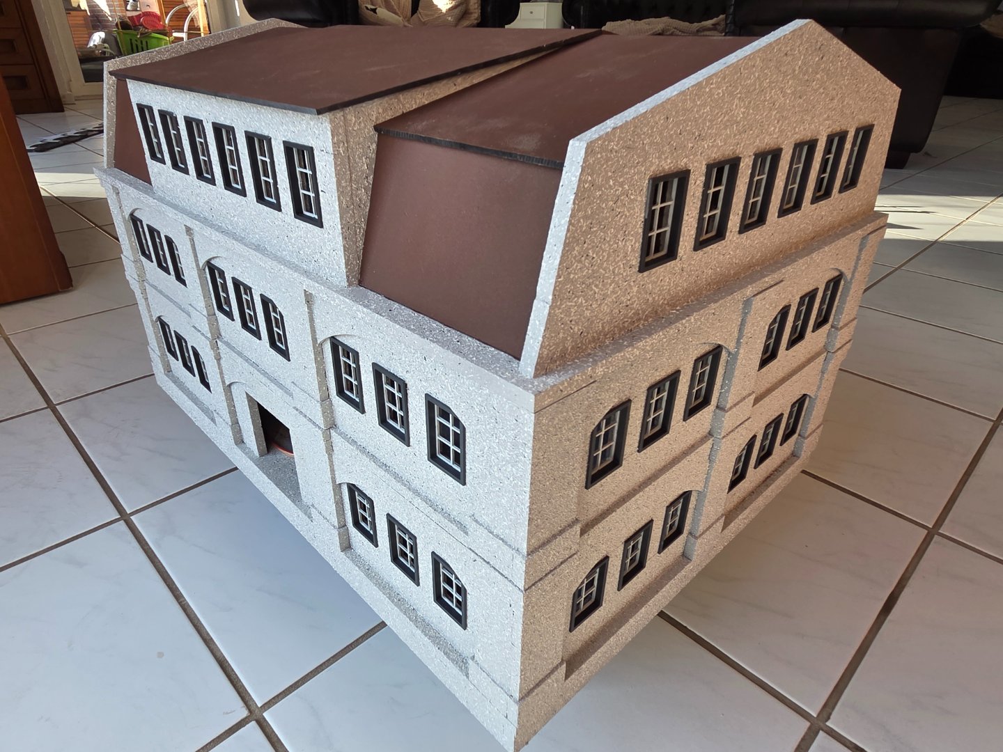

Hier nochmal Bilder der Gebäude, jetzt mit den von Harald gedruckten Fenstern

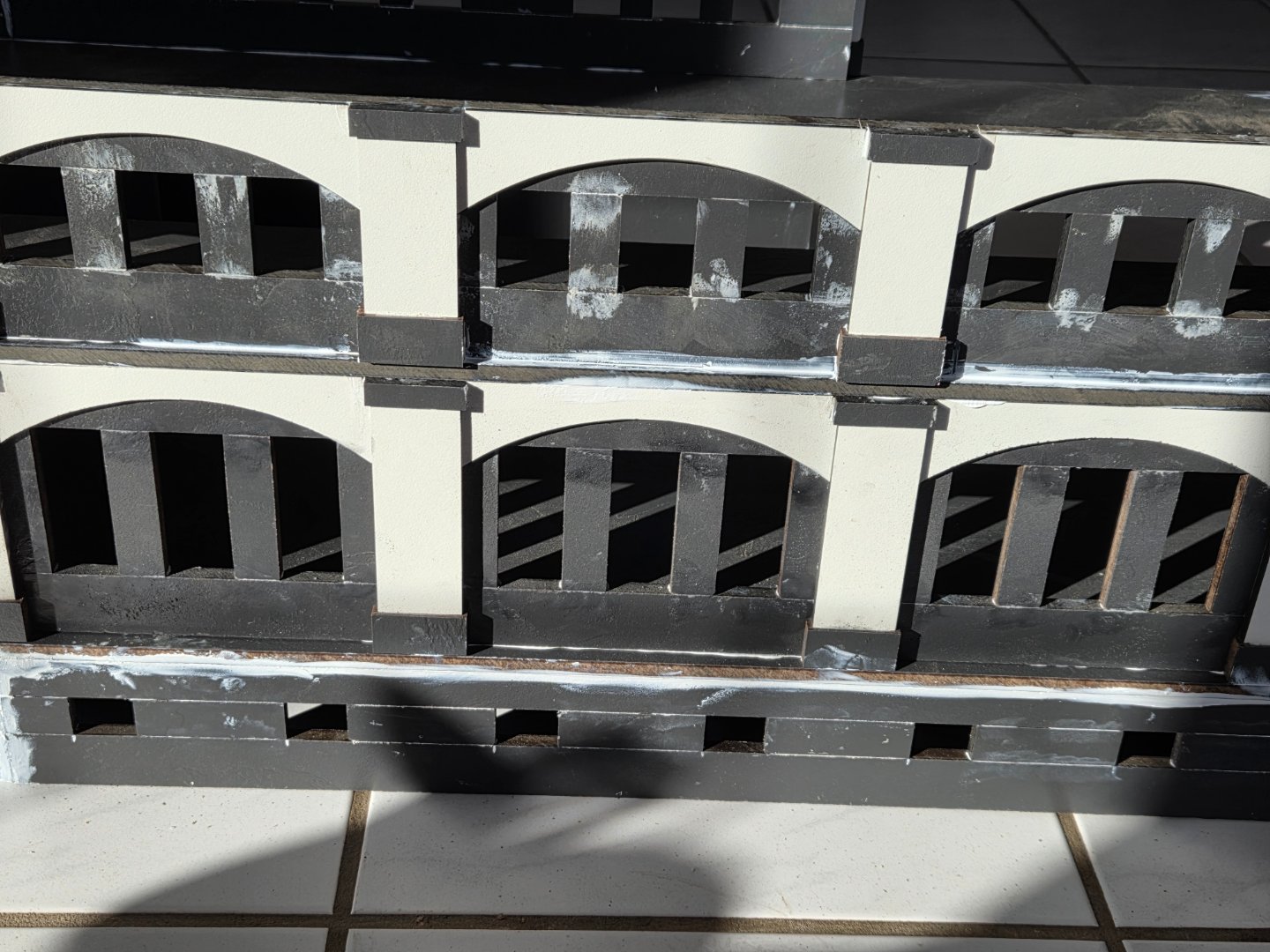

Die Fensterausschnitte sind deshalb so akkurat, weil es de facto gar keine Ausschnitte sind. Jede Wand besteht aus drei Streifen: dem unter den Fenstern, dem Fensterband, das aus vielen kleinen Rechtecken besteht, und dem Streifen über den Fenstern.
Die Säule besteht wieder aus drei Teilen und der Bogen dazwischen ist das letzte Teil.
Ja nach Hausgröße sind das ein paar hundert Teile. Alle gesägt aus 139x62cm Platten. Stärken sind 8mm, 6mm und 3mm. Damit bekommt man schöne Strukturen hin. Werkzeug ist eine Tischkreissäge, eine Kappsäge und eine Bandsäge.
Die Bilder unten sind vom nächsten Gebäude, das noch im Bau und demzufolge auch noch unlackiert ist. Das wird größer. Über 300 Fenster.
Dateianhänge

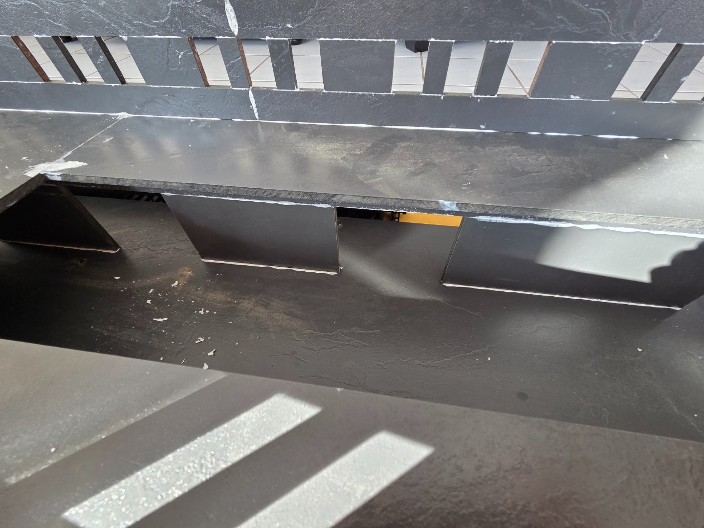

Nachdem die beiden Stellwerke fertig sind und auch das Verwaltungsgebäude steht, habe ich mich ans Postamt gemacht. Das Gebäude besteht aus zwei Teilen, die an einem Ende miteinander verbunden sind. Also eine U-Form. Zwischen den Gebäuden werden zwei Gleise für Bahnpostwagen sein. Das vordere Gebäude unten im Bild hat die Front zur Straße hin, die Rückseite im U ist Laderampe. Das hintere Gebäude ist zwischen den beiden Postgleisen und der Einfahrt in den Personenbahnhof, weshalb es sich im 10° Winkel verjüngt.

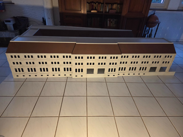

Das Postamt
Noch unlackiert und nicht ganz fertig. Und natürlich auch noch keine Fenster drin. Aber gibt schon mal eine Idee, wie's wird.

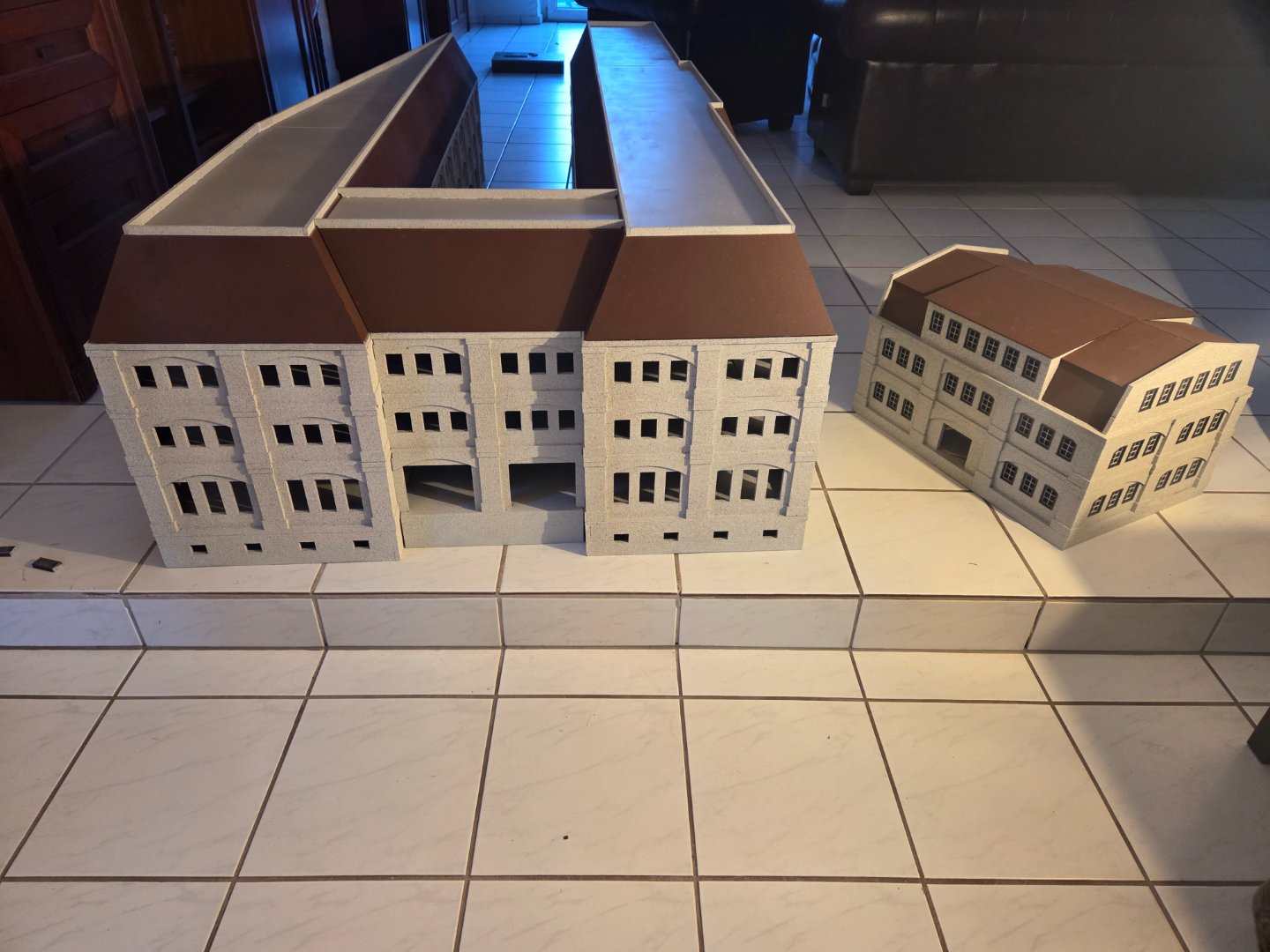

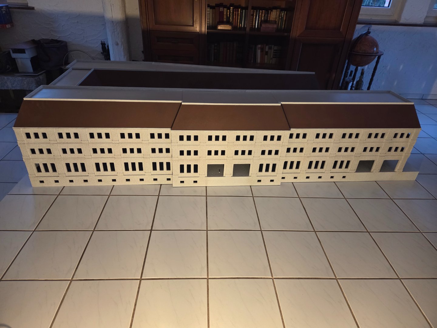

Jetzt mit beiden Flügeln und dem Übergang dazwischen.

Gerade bin ich beim Lackieren. Das ist in diesem Fall gar nicht so einfach, weil mehrfarbig lackiert werden muss. Das Dach wird oben grau, an der Seite aber rot. Der Boden wird grau und glatt, die Wände aber mit Putzstruktur wie bei den bisherigen Häusern.

Ein paar neue Bilder. Jetzt fertig lackiert, aber die Fenster fehlen noch. Die sind gerade erst noch beim Lackieren. Zum Größenvergleich nochmal das Gebäude, das ich am Basteltag dabei hatte.

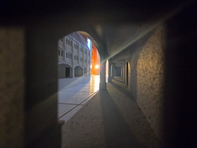

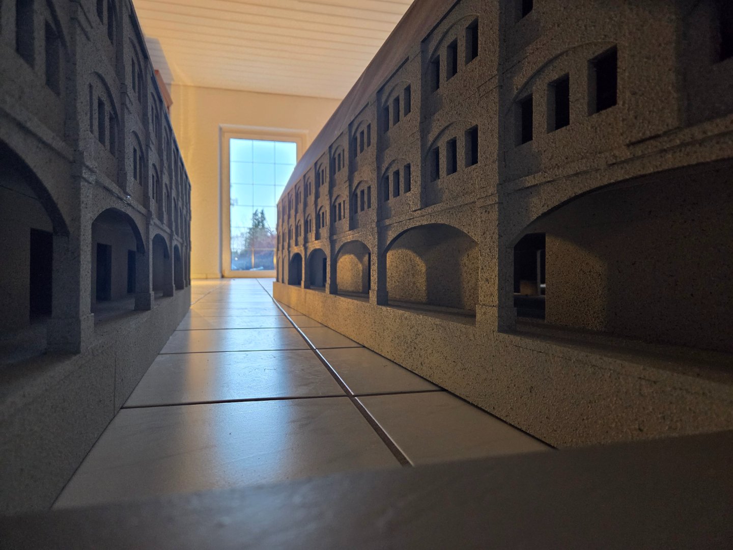

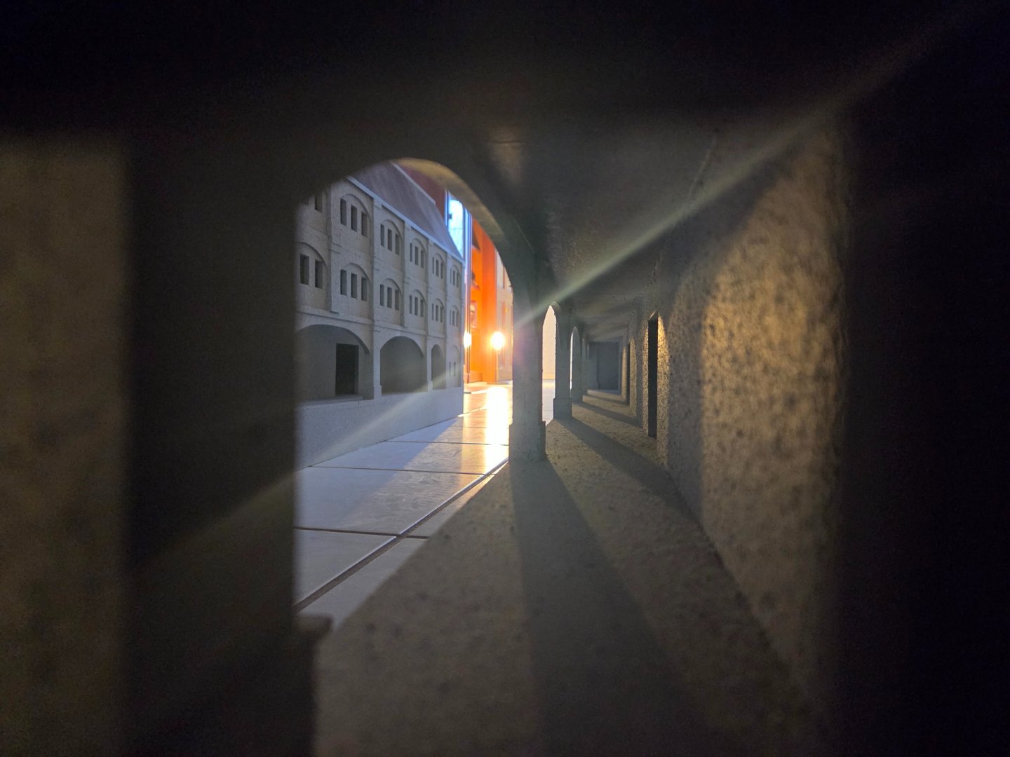

Und hier noch der Blick von Innen in den Bereich, wo später zwei Gleise liegen.
