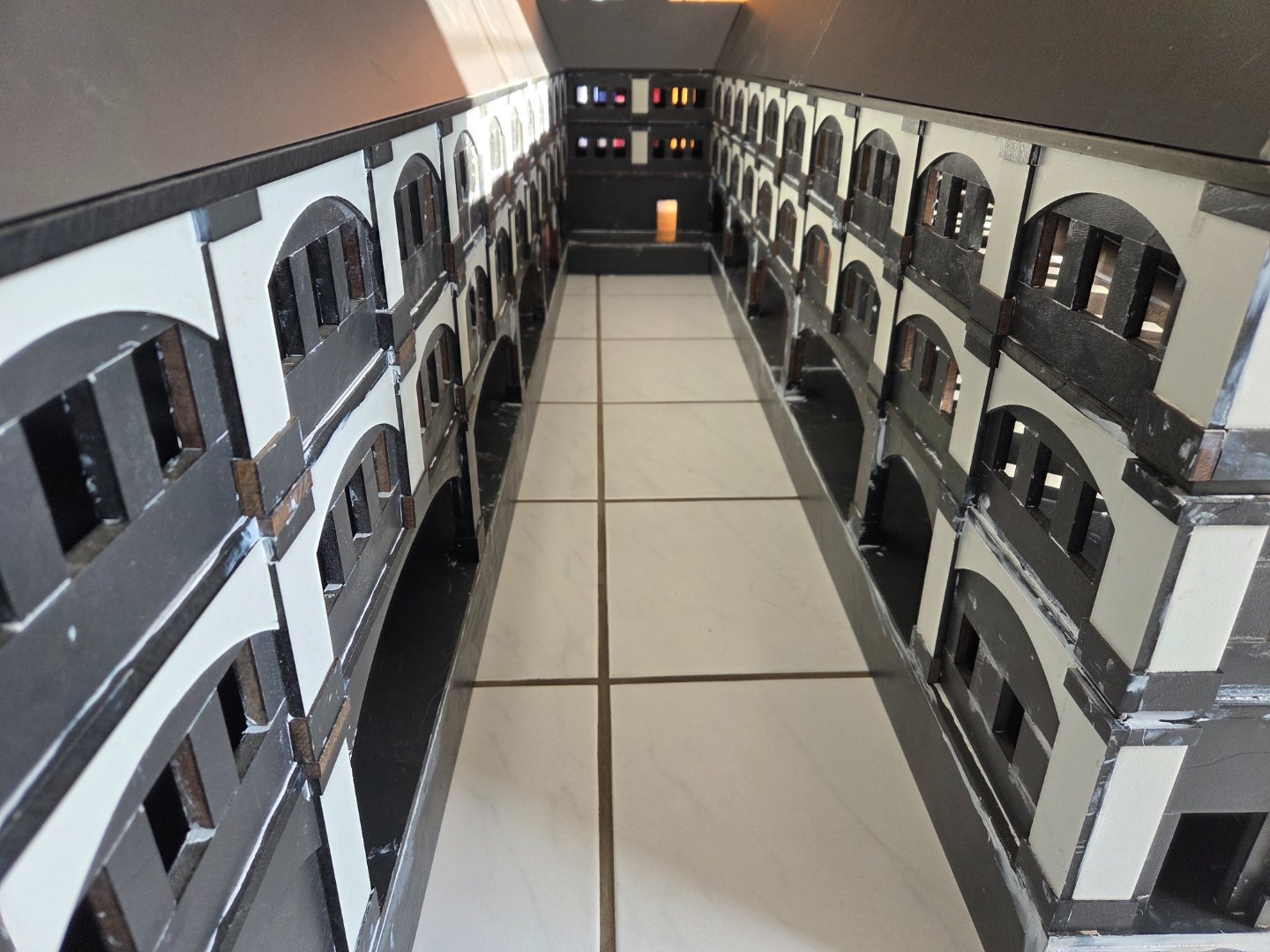

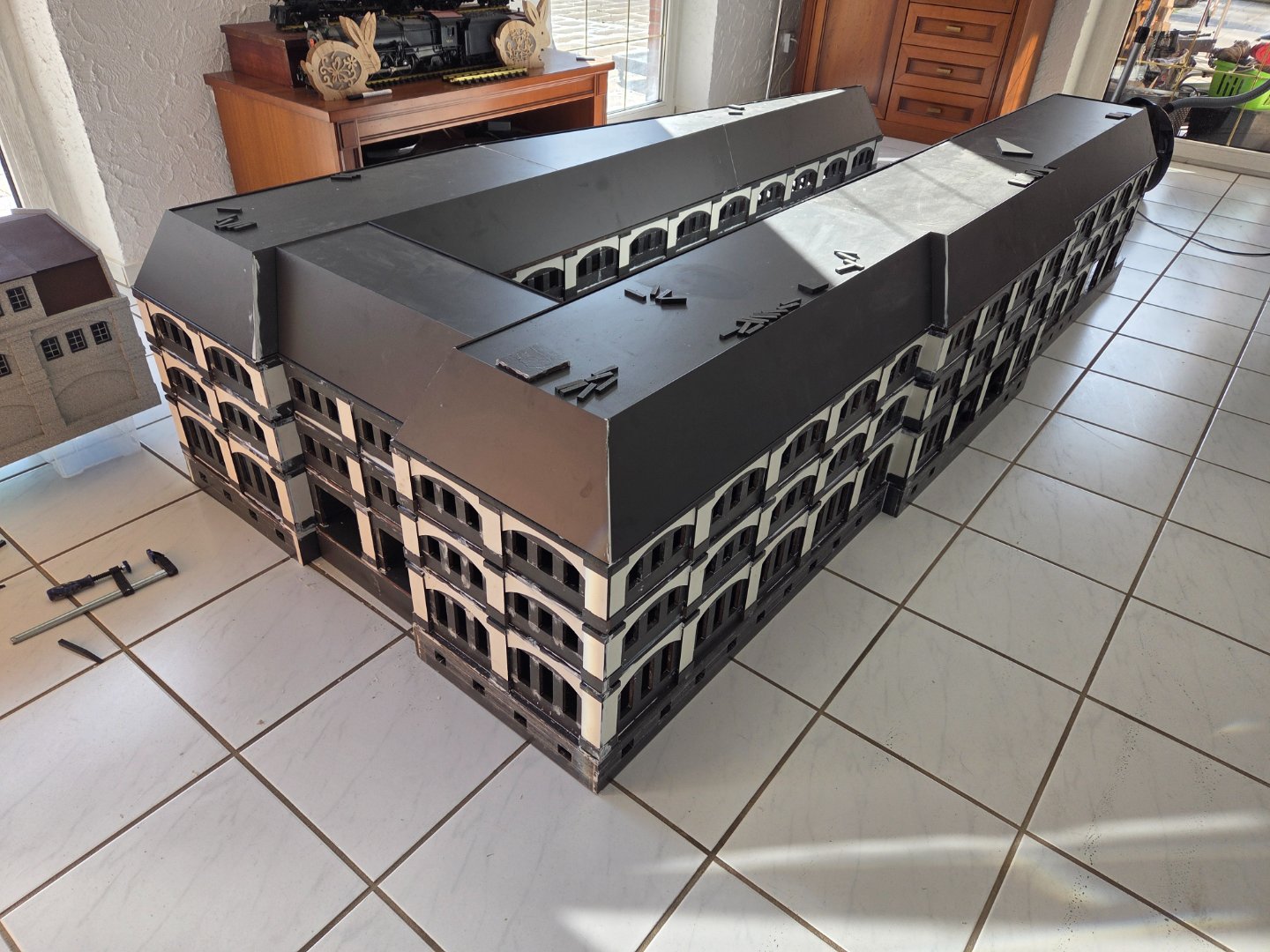

Nachdem die beiden Stellwerke fertig sind und auch das Verwaltungsgebäude steht, habe ich mich ans Postamt gemacht. Das Gebäude besteht aus zwei Teilen, die an einem Ende miteinander verbunden sind. Also eine U-Form. Zwischen den Gebäuden werden zwei Gleise für Bahnpostwagen sein. Das vordere Gebäude unten im Bild hat die Front zur Straße hin, die Rückseite im U ist Laderampe. Das hintere Gebäude ist zwischen den beiden Postgleisen und der Einfahrt in den Personenbahnhof, weshalb es sich im 10° Winkel verjüngt.

Das Postamt
Noch unlackiert und nicht ganz fertig. Und natürlich auch noch keine Fenster drin. Aber gibt schon mal eine Idee, wie's wird.

So eine Fliese ist ca 20cm breit, das ganze Gebäude hat dann knapp zwei Meter in der Länge? Irre! Bin gespannt, wie diese Riesen in Deinem Garten wirken werden! Ich glaub, das wird... riesig,... und richtig gut!
Stefan..

Beitrag von Frank »
Das Gebäude ist etwa 270cm lang, 41cm breit und 59cm hoch. Das Dach kann man wieder abnehmen und die Zwischenböden sind nicht durchgehend gebaut, so dass man von oben bis runter ins EG greifen kann.

Beitrag von Frank »
Jetzt mit beiden Flügeln und dem Übergang dazwischen.
