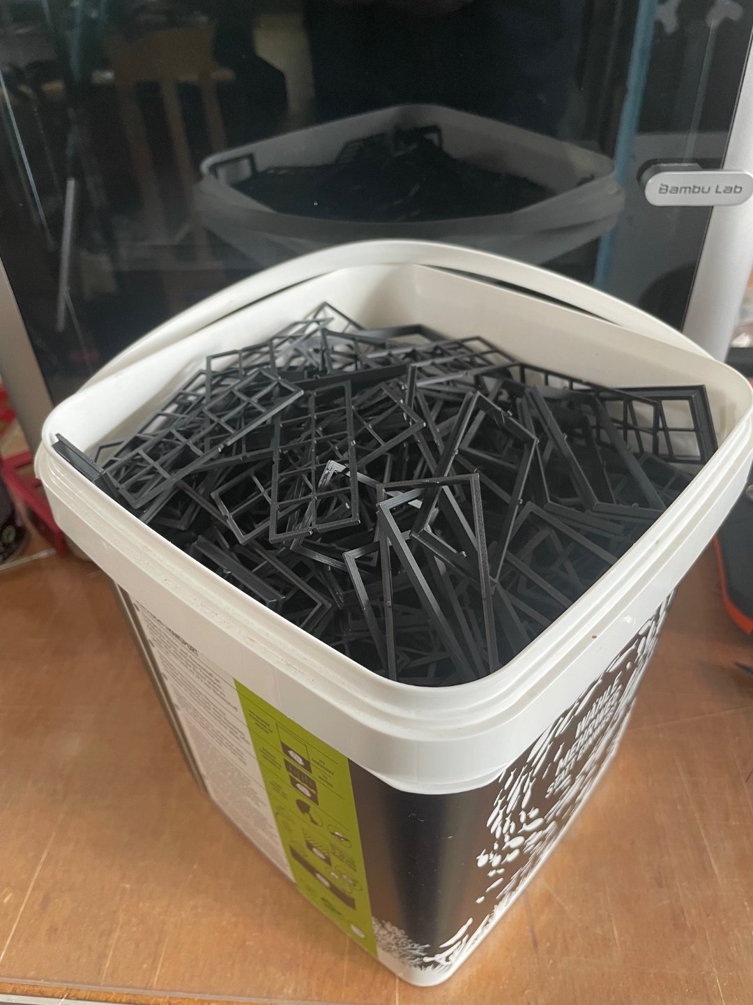

Hier nochmal Bilder der Gebäude, jetzt mit den von Harald gedruckten Fenstern

380 der 420 Fenster sind schon fertig gedruckt, ich denke morgen ist der Drucker fertig!
