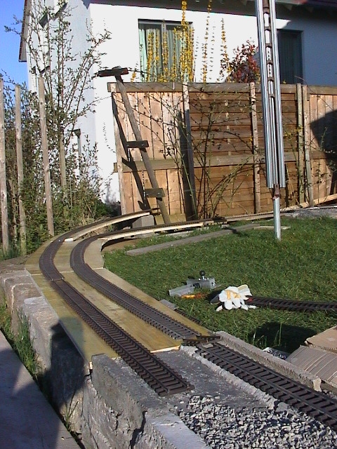

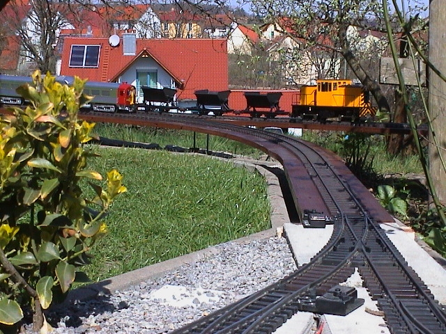

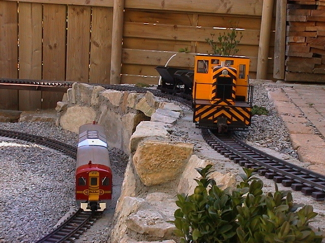

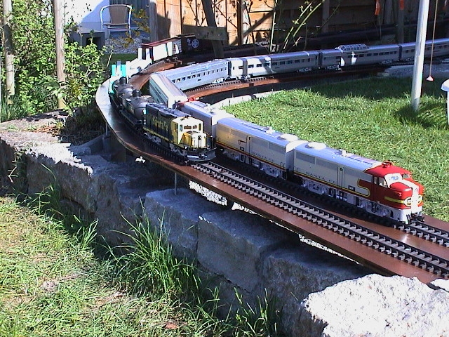

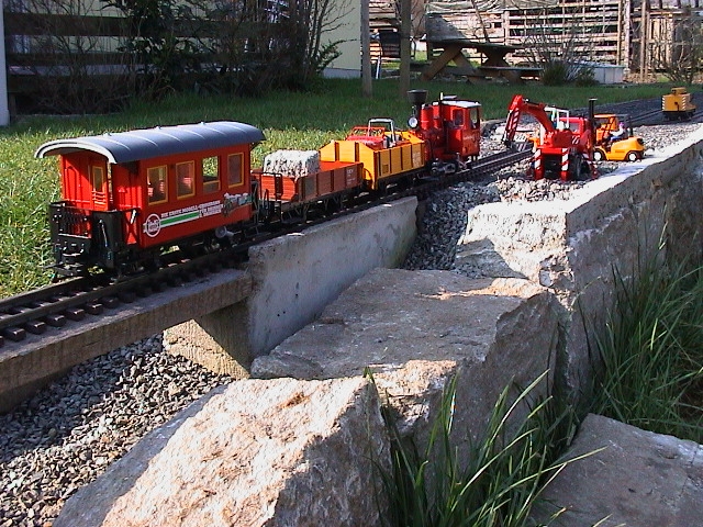

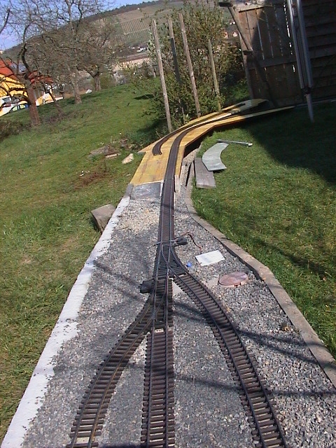

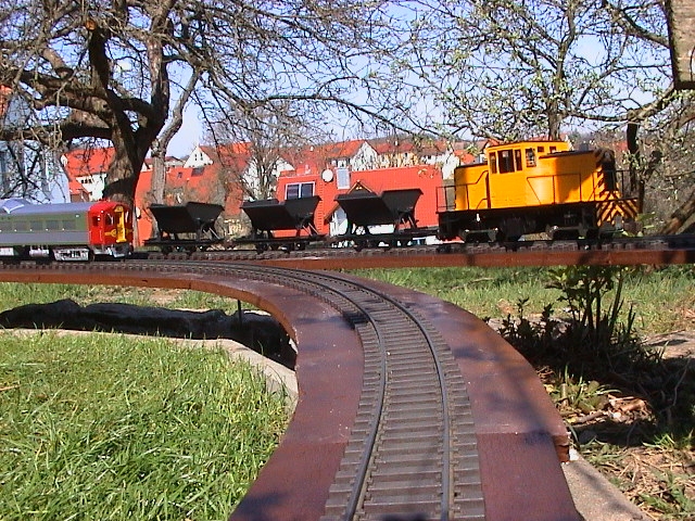

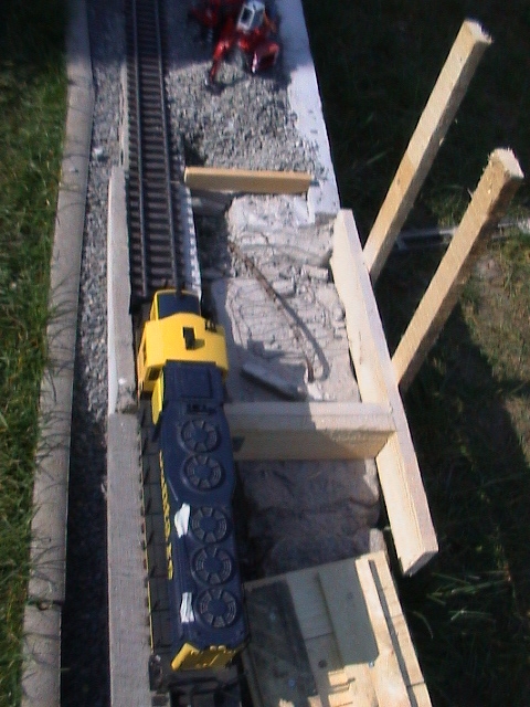

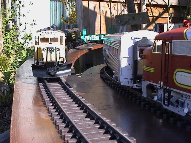

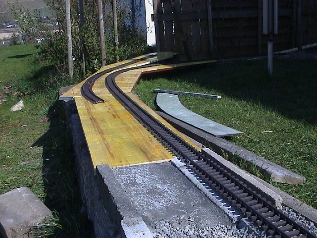

jetzt will ich euch mal zeigen, was ich den ganzen Tag arbeite, trotz 4,5°C und höllischem Nordwind.
Zunächst die Ausgangslage, wie sie bis zum vergangenen Wochenende bestand.
Der Bautrupp ist allerdings schon zugegen.
Ziel ist es, eine Strecke mit geringem Gefälle hinter den Brombeeren zur Garage hoch zu führen.
Dazu wurde der Brückenkopf zweispurig erweitert.
Heute folgte der Brückenschluss, nachdem vorher 2 Tage lang die Vorbereitungen
der Stützen getroffen wurden.
So, morgen werde ich fertig, egal wie. Ich zeige euch dann übermorgen, was geworden ist.
In Zukunft dürfte wegen der großzügigen Kurven und des geringen Gefälles JEDER Zug die
gesamte Rundstrecke um das Haus schaffen, in beide Richtungen. Die darunter liegende Kehrschleife
wird zum komfortablen Umdrehen zur Verfügung stehen. Es ist also interessanter Fahrbetrieb möglich.
Wenn ich heute noch dazukomme, stelle ich mal meinen weichenplan hier ein. Da weiß ich noch keinen Rat.
Vielleicht habt ihr ja einen guten Gedanken.

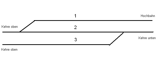

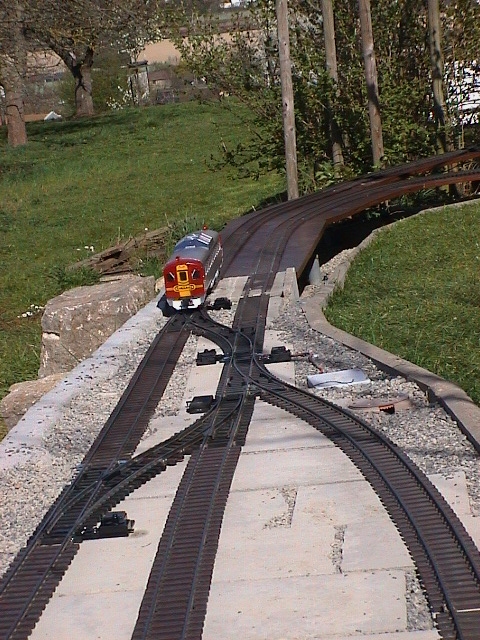

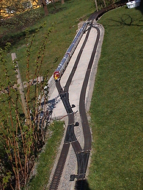

jetzt habe ich den bestehenden, fixen und unveränderbaren Plan gemacht:
Im Normalfall fährt man von der unteren Kehrschleife (2) auf die obere Kehrschleife (2 und 3).
Zum Kopfbahnhof der Hochbahn fährt man auf 1.
An Fahrtagen mit Rundstrecke kommt man vom Gleis 1 und fährt weiter auf 2 um das Haus.
So, jetzt habe ich mal Weichen eingezeichnet, die in die bestehenden Gleise usw. am besten reinpassen würden:
Ich weiß schon, das ist nicht gerade vorbildgerecht. Aber nach Abwägen der unterschiedlichen
Fahroptionen könnte es so passen.
Grundsätzlich möchte ich die Weichen im Bahnhosbereich und nicht auf den Holzbrettern haben.
Im Bahnhofsbereich wird agiert, danach geht es auf die Strecke.
Ohnehin wird bei mir kaum rangiert, es geht eher um zügigen Rundverkehr,
häufig auch ohne dauernde Eingriffe. Der Bahnhof liegt ja ohnehin in der Schräge.
Hier ist mal eine Veränderung vorgenommen, die eine Variation theoretisch darstellt.
Nun kann man aber nach dem Durchfahren des Bahnhofsbereiches von links nach rechts
nicht mehr vom Gleis 3 auf 1 kommen.
Habt ihr einen Vorschlag? Weichen R3 habe ich genug, Kreuzungsweiche keine mehr
(die wird woanders sicher dringender benötigt), Hosenträger haut nicht hin, weil der Gleisabstand
zu gering ist und nicht verändert werden kann.

Ahoi Ralf....
Ich finde Version 1 besser, da kannst Du - von oben kommend - alle drei Bahnhofsgleise anfahren.
Allerdings würde ich hierbei zwischen die beiden rechten Weichen eine DKW setzen.
Dein Gleisbild entspricht weitestgehend meinem Bahnhof und ich bedauere im nachhinein, auf die DKW
verzichtet zu haben.
Werde ich noch ändern.....
Edit... Das hier meinte ich:

@ Peter
DKW kommt mir nicht mehr ins Haus. Dort, wo dein Vorschlag sie sehen möchte, liegt eine
R3-Rückfallweiche mit sehr moderat angefahrener Kurve. Das wird benötigt, wenn ich mit
Streamlinern von links auf Gleis 3 ankomme und auf Gleis 2 wieder in die Kehrschleife möchte.
@ Harald
Dein Vorschlag ist ja eigentlich auch mein Favorit. Aber ein "Problem" hielt mich bisher
davon ab: Die fixe (schwarze) Weiche links von Gleis 2 auf 1 liegt genau am Ende des
Bahnhofsbereiches und muss dort bleiben.
Wenn ich jetzt die Weiche so einbaue, wie du es vorschlägst und ich eigentlich auch wollte,
so liegt diese Weiche (2 Weichen) außerhalb des Bahnhofs. Das gibt dann neuere Anpassungen
des Untergrundes. Ich möchte Weichen grundsätzlich auf Betonplatten liegen haben.
Aber im Grunde wäre das ja auch mein Favorit.
@ Harald

an diesem schönen Ostersonntag habe ich mal wieder um das ganze Haus herum aufgebaut.
Außerdem sind einige Bilder entstanden von meinen Umbaustrecken.
Also hier zuerst der
Überblick über die untere Kehrschleife.
Am Ende der Rampe hinter den Brombeeren geht es zur Garage. Die Rampe soll später verkleidet werden.
Das Stumpfgleis unten wird auch noch anders.
Hier sieht man nun die zweispurige Rampe mit Zufahrt zum Bahnhof. Zugegeben:
Die Maßstäbe der Lokgarnituren passen nicht wirklich.
Und schließlich der Überblick auf den neu gestalteten Bahnhofsbereich. Es muss noch eingeschottert werden.
Nach einem Tag intensiven Probebetriebs kann ich sagen, dass die Strecke für meine Streamliner
tauglich ist, lediglich an zwei Stellen muss noch eine Kleinigkeit bearbeitet werden, damit dort das
Tempo noch etwas höher sein kann.
Ansonsten wird mit dem neuen Streckenverlauf auf jeden Fall ein interessanterer Betrieb
als bei den vergangenen Malen möglich sein.

Einspruch !!!!!!!!!!!
Hallo Ralf,Ralf hat geschrieben:![]()
zwischen der 3. und 4. Weiche von unten gehört noch ein Stück gerades Gleis
Meint
PS
Sonst gefällt es mir natürlich

@Ralf@
Das ist ja eine
Interessante Bautechnik
wirst du jetzt ein "Holzbohlenhochbahn-Gartenbahner" oder ist das nur zum Testen ?
Grüße Andy
