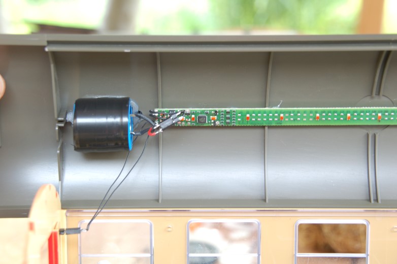

ich habe mir jetzt extra für Antons Fahrtag für 2 Wagen die aktuellste Version der LED-Leiste von Hübsch gekauft ;-)
Heute wurden diese eingebaut.

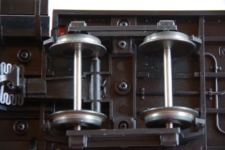

Die Stromabnahme erfolgt über die günstigen USA-Metallradsätze 2x je Wagen und den Stromabnehmerkohlen von LGB.
Gepuffert habe ich das Ganze mit einem 3300 µF Kondensator.
Der erst richtige Test dann am nächsten Samstag beim Anton :!:

war jetzt schnell im Keller und habe getestet:
Mit einem Puffer 3300 µF max. 1 Sekunde :!: :?:
Für die nächsten zwei verwende ich 4700 µF, habe ich gestern bekommen,
sind auch nicht größer.
Ich warte jetzt nur noch auf die nächsten zwei, diesmal gelben Lichtleisten.
Meine Wagen habe an zwei Achsen LGB-Stromabnehmer an den US-Trains Rädern.
Die flackern nur noch wenn die Gleise sehr schmutzig sind.
Werde dann auch einen Test machen.
Warum das nicht länger hält :?:
Keine Ahnung :hmm
Evtl. liegts ja am Dekoder.

Jetzt noch der Puffer Test:
Hatte nur einen 22000er Elko da,
der schafft gute 15 Sekunden
Ich vermute die Elektronik verbrät den meisten Saft,
denn die Zeit ist fast gleich lang auch wenn ich nur 1 Gruppe (= 3LED's) einschalte.
Gut ist das bereits eine Ladeschaltung auf der Platine intergriert ist
also kann man bedenkenlos einen großen Elko Einlöten.......
Ich habe auch gerade noch festgestellt:
Beim Programmieren strört der (große) Puffer !
Es gibt immer eine Fehlermeldung - aber der Wert wird angenommen / verändert !
