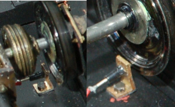

Andreas Nöther aus dem BBF hatte da in Schkeuditz eine super Schleiferlösung aus der Spur 1.
Sorry, starke Vergrößerung des Bildausschnitts
Zuletzt geändert von Harald am 28.09.2006 09:19, insgesamt 1-mal geändert.
Beiträge: 1711
Re: RE: Metallachsen/-räder
Harald hat geschrieben:
Es gibt da schon noch wesentlich kleinere Lager, die kosten halt etwas mehr :-(
Ich habe da noch welche vom T1, werde die mal nachmessen.
Stoffel aus dem BBF hatte da in Schkeuditz eine super Schleiferlösung aus der Spur 1.
hast Du eine Bezugsquelle für kleinere Kugellager? Was würden die denn in etwa kosten?
Vielleicht ist das auch der Grund, warum LGB auf diese Räder schwarze Plastikabdeckungen macht, um nämlich die Kugellager zu verdecken und zu schützen.
Wie funktioniert diese Schleiferlösung? Wie wird der Stift an das Rad von innen gedrückt?
Sieht sehr filigran aus. Ob das den rauen Gartenalltag überlebt?
