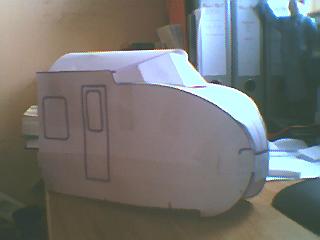

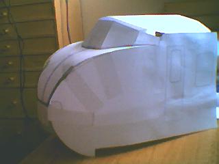

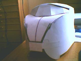

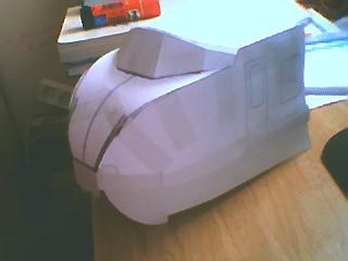

Ed hat mir diese Bilder seines "Papierversuches" geschickt:
Fotos: Ed de Bruijn
Und das jetzt aus Messing...
Na Bastler - fühlt sich niemand dazu berufen :?:

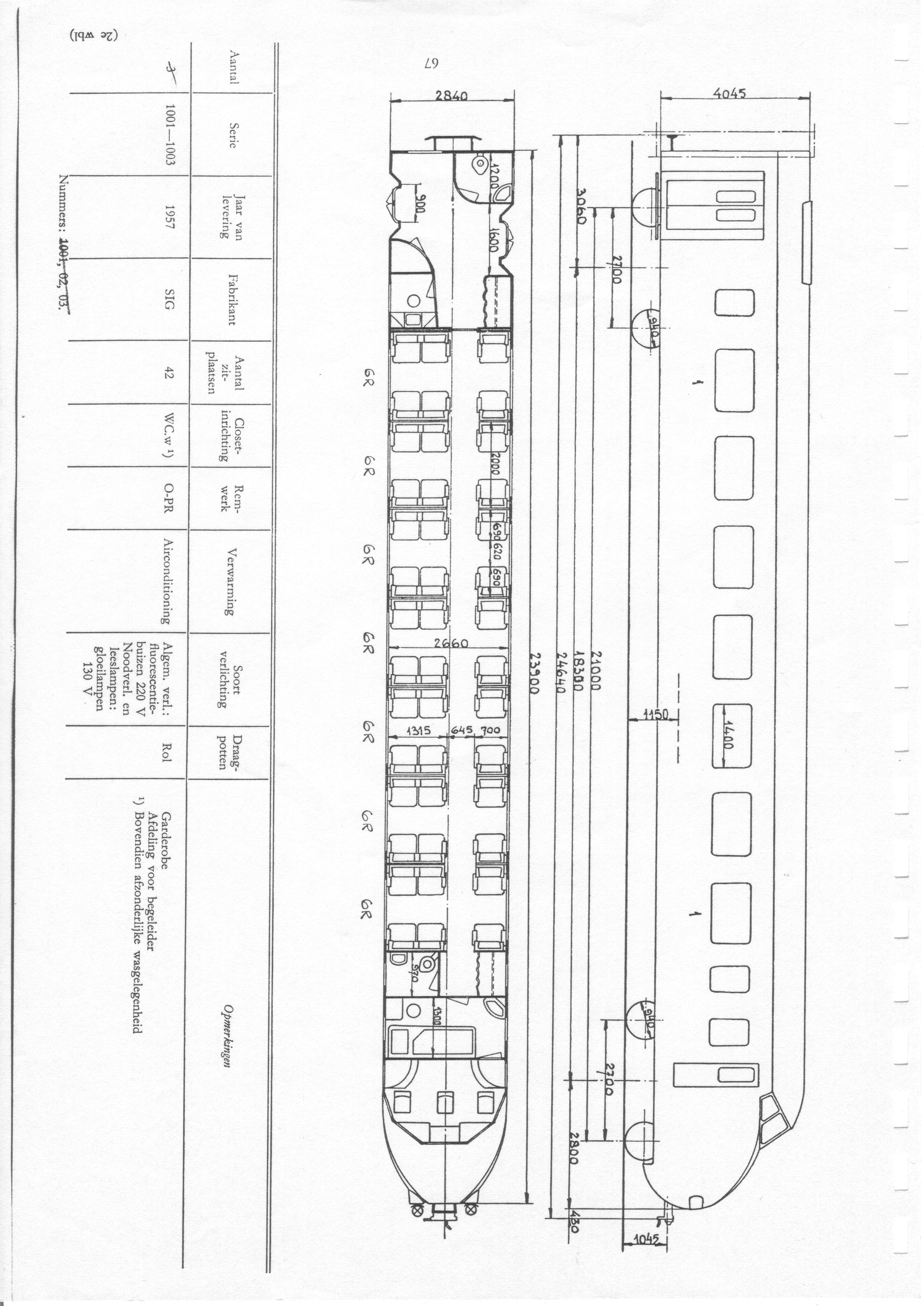

Maßangaben habe ich nicht, aber von Hr. Ed de Bruijn einen Plan in 1:100.
Werde ich morgen mal einstellen.... !
Beiträge: 1834
Tja, scheinbar habe ich wirklich das falsche Thema. Anders kann ich mir nicht erklären warum ich hier
Selbstgespräche führe......
Dennoch habe ich hier eine 1:100 Zeichnung eingestellt.
Zeichnung - Achtung 3.8 MB groß
Quelle: Ed de Bruijn

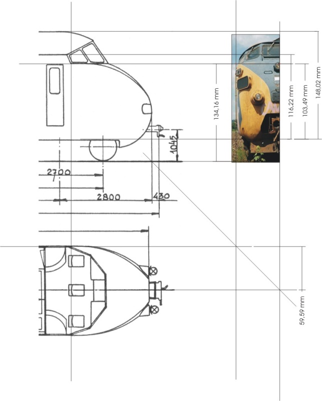

Ich werde Dir die Abwicklung zeichnen, brauche aber dazu noch mindestens
ein Foto von Vorne, damit ich die Punkte projizieren kann.
Außerdem werden noch die Maße von dem Wagen benötigt, an den
das neue Gesicht kommen soll :roll:
Oder ist der Massstäblich :?:
So und jetzt mach mal und denk daran Morgen ist nicht erst in einer Woche :lol:
Beiträge: 7294
RE: Hilfe beim Northlander ...
Hallo Peter,
ich habe das Bild jetzt mal eingesetzt und ein paar Maße gesetzt.
Ich werde das massstäblich zeichnen, später können wir das Ganze dann zurechstauchen :wink:
Falls Rolf die Zeichnung übernehmen kann, werde ich ihm diese übergeben, wenn nicht zeichne ich die Abwicklung manuell :?
Mal schauen ob ich das noch kann :roll:

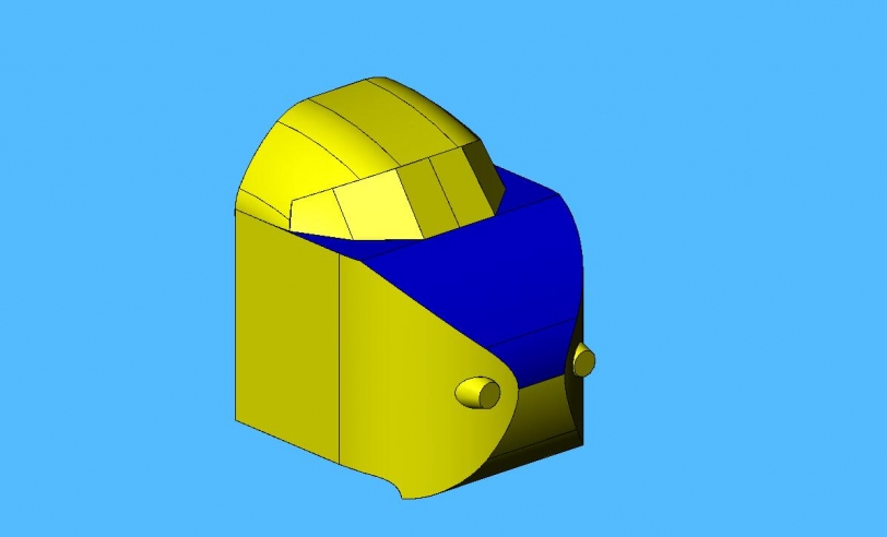

Hallo Peter,
zunächst möchte ich mich Entschuldigen, ich wollte ja bereits Pfingsten erste Ergebnisse liefern.
Nun, mein Rechner hatte mich in der Zwischenzeit mehrfach im Stich gelassen (Viren, Würmer ...) und noch
einige andere Ereignisse. :blahblah
Nun aber Schluß der großen Worte. Anbei mein Ergebniss der letzten Stunden zur Begutachtung.
Ich hab mal versucht möglichst genaue Maße aus der Zeichnung auszulesen. Aber ich habe die Befürchtung
daß die abgebildete Zeichnung nicht maßstäblich ist. Jedenfalls kann man daraus nur bedingt hinreichend genaue
Maße ermitteln.
Unterhalb der kleinen Eckfenster fehlen noch Radien, an deren Umsetzung arbeite ich noch. :hmm
Nun lasst mal Eurer Meinung freien Lauf. :ko
Gruss
Beiträge: 1834
Re: Northlander
Rolf hat geschrieben:....zunächst möchte ich mich Entschuldigen.....daß die abgebildete Zeichnung nicht maßstäblich ist....lasst mal Eurer Meinung freien Lauf.....
Hey Rolf .... !
Finde ich Klasse das Du am Thema dranbleibst - in sofern gibt es da überhaupt nix zu entschuldigen :dup1
Hmmm - ob die ursprüngliche Zeichnung korrekt ist kann ich nicht sagen, aber der holländische Kollege, von dem der
Plan ist, meinte, das wäre eine Originalzeichnung.
Für den Anfang finde ich es schonmal nicht schlecht. Das Teil in sich ist ja ein Kompromiss und muß von den Dimensionen her
auch noch dem RhB Wagen angepasst werden.

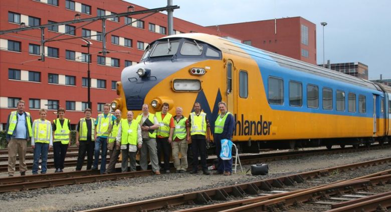

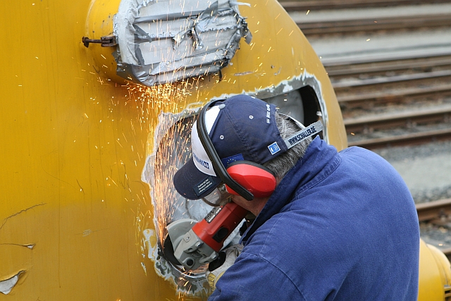

Sofern es interessiert - Kollege Ed de Bruijn von den TEE-Freunden Niederlande hat mir beiliegendes Bild geschickt.
Es zeigt die Gruppe, als sie letztes Wochenende für ein bevorstehendes Sponsorentreffen den aufgearbeiteten Steuerwagen
gereinigt und aufgemöbelt hatten.
Ed informierte darüber das dieser Steuerwagen in der Northlander Lackierung belassen wird, während der Rest des
Zuges eines Tages wieder als TEE hergerichtet werden soll......

Das vorherige Modell war mit einer 3D-Software konstruiert, mit welcher sich das Ganze aber leider nicht als Blechabwicklung ableiten ließ. Somit nur sehr schwierig als Modell zu realisieren.
Nun das jetzige Modell ist komplett neu mit einem anderen Programm erstellt, außerdem hatte mir Peter sehr detaillierte Pläne zukommen lassen, nach welchen ich jetzt gearbeitet habe.
Es gibt noch einiges zu tun, die Proportionen aber passen.

Beiträge: 1834
Das hat der Rolf bisher Klasse gemacht !
Mit den besagten Plänen, die ich vom Kollegen Ed aus den Niederlanden bekommen hatte, hat er mir auch
dieses traurige Bild geschickt:
Abriß des Northlanders - naja, nicht ganz. Die typisch nordamerikanischen "Numberboards" werden entfernt.
Die Niederländer wollen den RAm im Original wieder aufbauen... Schade (für die Northlander-Fans)!

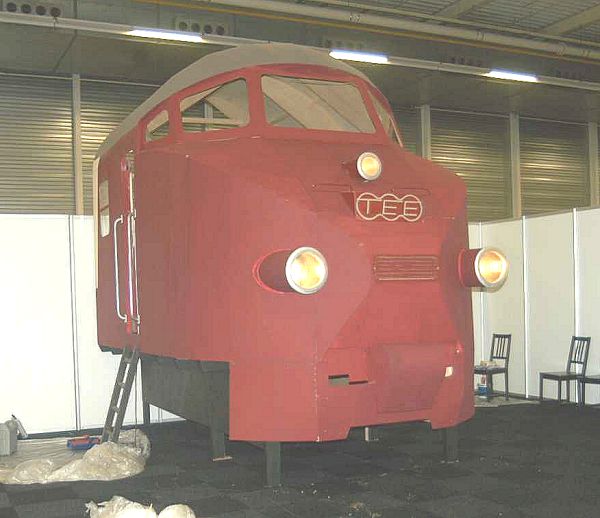

Beiträge: 1834
RAm TEE 1:1 aus Holz
Ed bastelt mit seiner Gruppe bekanntlich auch recht gerne - siehe Flexeinsatz im oberen Bild.
Wie er mir geschrieben hat geht es dabei leider auch manchmal etwas blutig zu. Zum Augleich wird dann
an einem 1:1 Modell (!!!) des RAm gebastelt:
Fotorechte: Ed de Brujin
Platz müßte man haben.....
