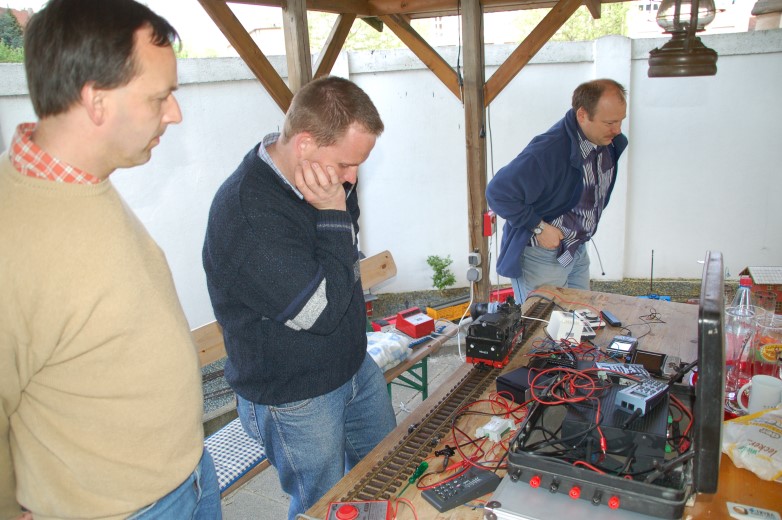

Beiträge: 7210
;-) ohne Worte ;-)
Hier das versprochene Bild:
Das spricht Bände :wink:
Beiträge: 1830
Wie ich schon schrieb - 007 :wink:
Ralf, Du hast aber nicht vor das Ding irgendwo auffällig hinzustellen oder sichtbar im Auto zu transportieren.
Oder gar auf Flugreisen mitzuführen :twisted:
Beiträge: 4624
ich möchte jetzt ernsthaft eine Bresche schlagen für alle, die aus dem Bild "völlige Ratlosigkeit" schließen.
Vielmehr handelt es sich hier um eine schöpferische Pause, aus der wieder neues, kreatives Denken kreiert wird. :ch007
