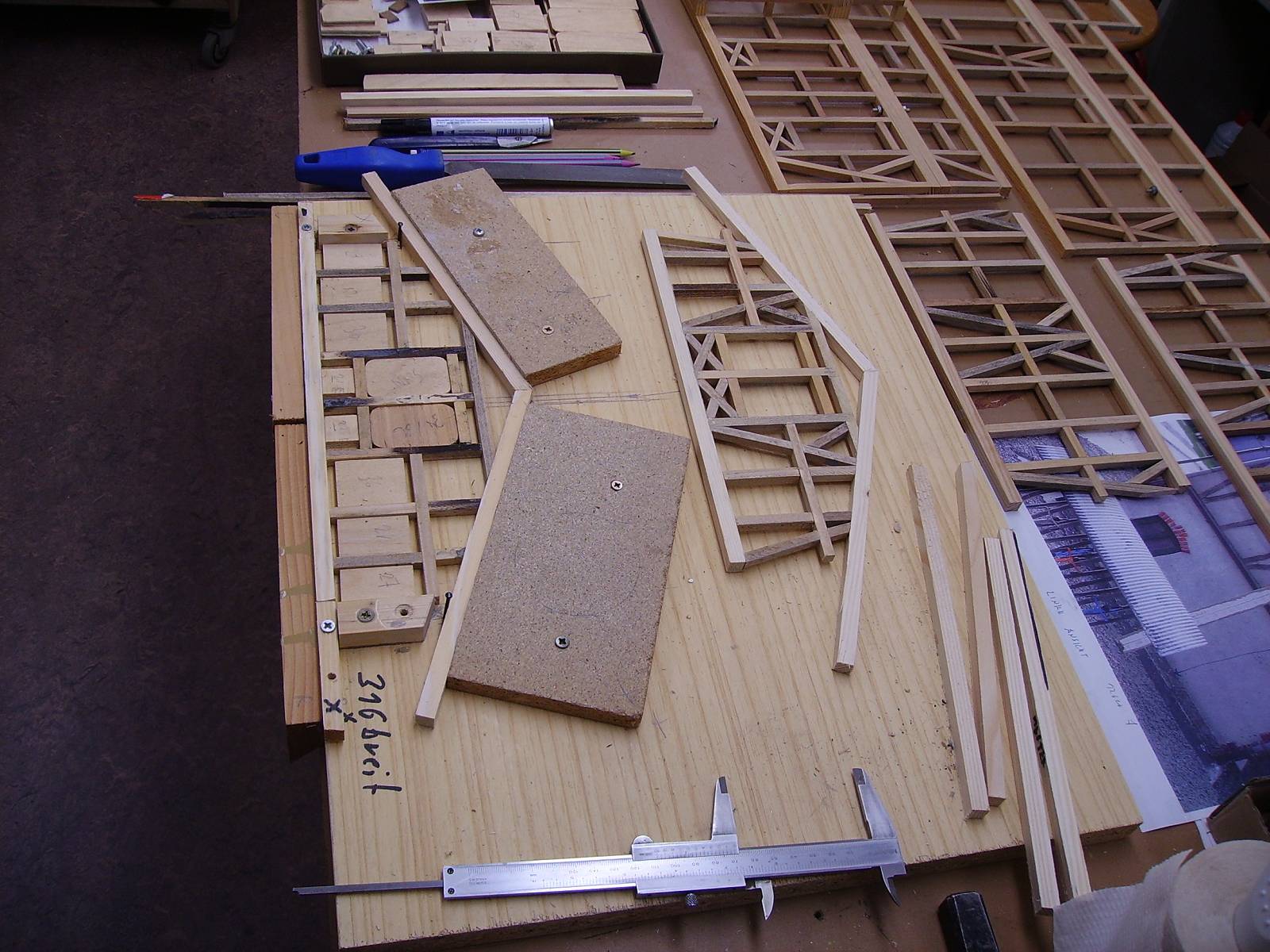

Anhand von Detailbildern von Daniels Bahnhof ET und mit den vorhandenen Fenstern habe ich die Maaße vom Holzgerippe sprich Fachwerk ermittelt:
Zunächst hab ich Fensterdummys zugesägt und dann drumrum gebastelt. Das Bild ist schon ein paar Jahre alt :oops:
