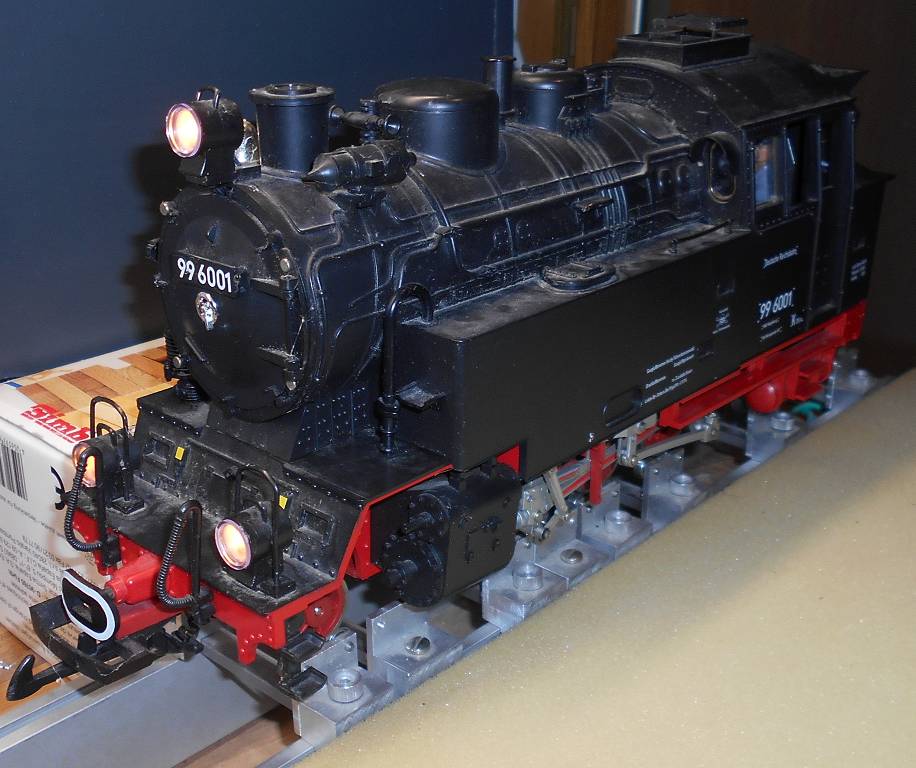

neulich ist meine 996001 zum letzten mal in den Schaba eingerückt und dann hat sie TC nicht mehr erkannt
Heute hab sie endlich mal auf den Prüfstand und dann geöffnet.
Alle F-Ausgänge bleiben Finster!
Sie braucht fast gar keinen Strom im Stillstand also kann sie TC (Blücher) nicht finden!
Das ist meine Erste Lok gewesen in der ich 2008 einen Zimo eingebaut habe
-Bild aus dem Archiv-
Es ist ein MX69 dazu ein Uhlebrock Soundmodul.
Der Sound F1-F4 geht aber noch - und Fahren tut die Lok auch noch einwandfrei
Nur die F-Ausgänge sind Defekt / Stromlos ich kann kein Plus am Decoderausgang messen!
Der Schaden hat sich irgendwie angekündigt sie hat öfters mal "Birnen" (24V) abrauchen lassen
Decoder Entsorgen?
Einsenden zu Zimo hat ja wohl wenig Sinn was ja dann schon mal mindestens 20€ Portokosten sind ....
