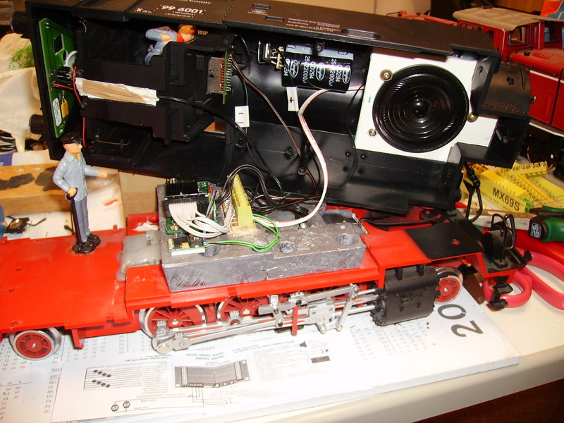

neulich ist meine 996001 zum letzten mal in den Schaba eingerückt und dann hat sie TC nicht mehr erkannt :shock:
Heute hab sie endlich mal auf den Prüfstand und dann geöffnet.
Alle F-Ausgänge bleiben Finster!
Sie braucht fast gar keinen Strom im Stillstand also kann sie TC (Blücher) nicht finden!
Das ist meine Erste Lok gewesen in der ich 2008 einen Zimo eingebaut habe
-Bild aus dem Archiv-
Es ist ein MX69 dazu ein Uhlebrock Soundmodul. :mrgreen:
Der Sound F1-F4 geht aber noch - und Fahren tut die Lok auch noch einwandfrei
Nur die F-Ausgänge sind Defekt / Stromlos ich kann kein Plus am Decoderausgang messen!
Der Schaden hat sich irgendwie angekündigt sie hat öfters mal "Birnen" (24V) abrauchen lassen
Decoder Entsorgen?
Einsenden zu Zimo hat ja wohl wenig Sinn was ja dann schon mal mindestens 20€ Portokosten sind .... :shit

und wenn du die vorderen Lampen einfach direkt an zwischen Plus und GND anschließt? Das Licht ist doch sowieso immer eingeschaltet und 99,99% der Zeit wird vorwärts gefahren :blahblah

nach div. Tests glaube ich "Minus" und auch "Plus" scheint auf der 16er Stiftleiste gestorben zu sein :?:
Aber es gibt da noch eine Dreipolige MXSPEIG/MASSE/PLUSPOL Schnittstelle
da hab ich nun die Frontlampen und den Puffer angeklemmt
Es Klappt :ch024
Mal sehen wie lange der alte Zimo noch mitspielt!
:ch144 für den Tipp Thomas
