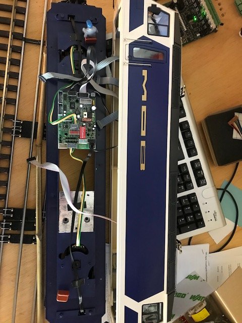

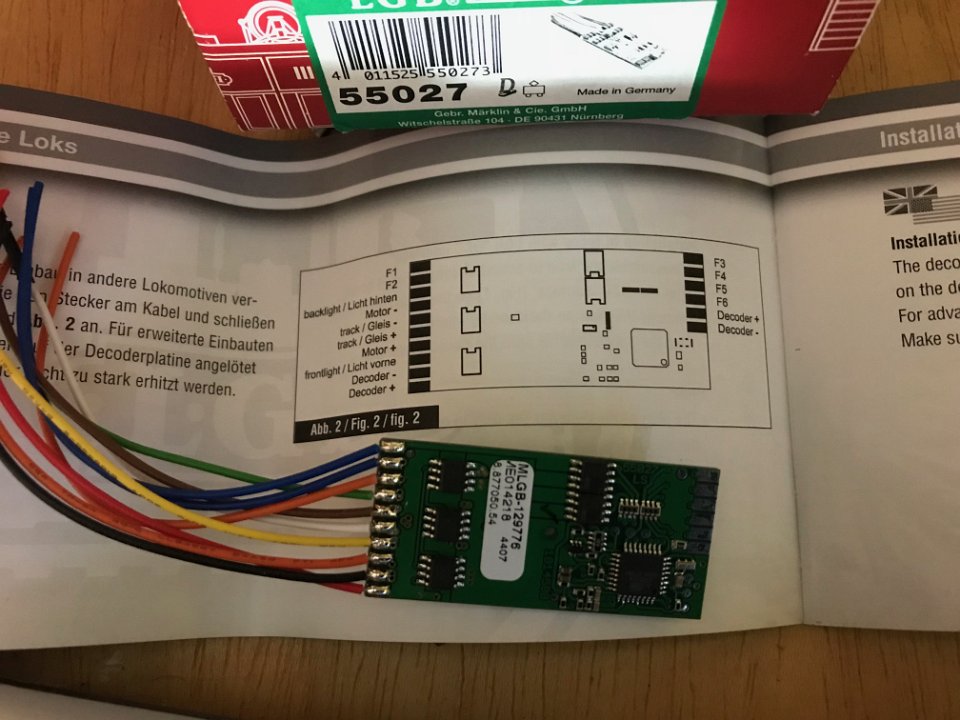

Habe über e-bay Kleinanzeigen endlich die passende MOB-Lok zu meinen vier vorhandenen (noch original verpackten) Personenwagen (mit Beleuchtung) erstanden. Die 20420 wurde im Dezember 1997 gekauft und fristete bislang ihr Dasein im verschlossenen LGB- Originalkarton. Für die Digitalisierung ist sie vorbereitet.
Habe bei Märklin nach einem passenden Dekoder gefragt. Die Antwort war unbefriedigend - der passende Dekoder werde nicht mehr gefertigt.
Mir geht es bei der Digitalisierung darum, dass die Innenbeleuchtung des Führerstands und die Lokbeleuchtung in ihrer Funktion in beiden Fahrtrichtung erhalten bleiben - deshalb ist die übliche Praxis "alle Platinen raus" nicht angebracht.
Habe jetzt die jeweils 4 Kabel von beiden Motoren abgeschnitten und mit eine LGB Decoder 55027 verbunden = beide Motoren laufen digital in beide Richtungen :ch024
Außerdem habe ich vom Decoder die Anschlüsse braun und weiß auf die in der Lok befindliche Platine mit den Bezeichnungen braun und weiß angeschlossen. Ergebnis:
Licht vorne (3 Lichter) und hinten (1 Licht rechts unten) funktionieren, auch die Führerstandsbeleuchtung - allerdings nur in vorne. Bei Umschalten der Fahrtrichtung bleibt alles gleich, d.h. weder der Lichtwechsel noch die Führerstandsbeleuchtung wechseln.
Daß die Pantografen nicht mehr hochfahren ist weniger schlimm - ich hätte jedoch gerne die Beleuchtungen jeweils in Fahrtrichtung gehabt.
Weiß vielleicht jemand Rat?

Hallo Reinhard,

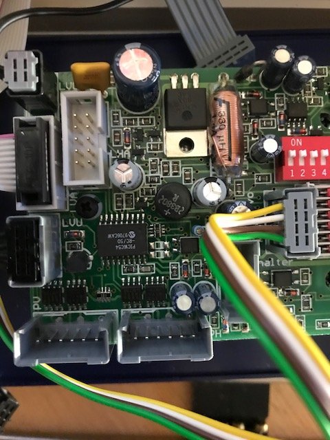

die Lok hat eine Schnittstelle, in diesem Fall aus zwei Teilen bestehend:
1. Die Stiftleisten (ge, ws, br, gn)
2. Der 6-polige Wannenstecker links unten im Bild (dafür gibt/gab es das passende Kabel unter der Artikelnummer 55026)
Außerdem müssen unbedingt die roten DIP-Schalter auf off gestellt werden. Gemeint sind die sechs Schalter direkt oberhalb von 1.
Das Licht sollte dann wie gewünscht funktionieren. Für die Ansteuerung der Stromabnehmer brauchst du einen Decoder, der die Pulskette ausgeben kann. Ob der 55027 diese Funktion hat, weiß ich allerdings nicht.

Hallo Thomas,
den 6-poligen Stecket habe ich. Doch was davon muss dann an den Decoder angeschlossen werden?
Kannst du mir das bitte mitteilen?

Hallo Reinhard,
Ohne Gewähr:
Gelb und braun :arrow: Plus
Grün :arrow: GND
Rot :arrow: Licht vorne
Blau :arrow: Licht hinten
Orange :arrow: FA1

Hallo Thomas,
leider hat es so wie du geschrieben hat gar nichts funktioniert. Habe nun zigmal diverse Anschlüsse ausprobiert und bin jetzt, um überhaupt Fahrfunktion und Beleuchtung zu haben, wie folgt gelandet:
die Kabel von beiden Motoren und zum Gleis habe ich direkt an den Decoder angeschlossen, dazu Verbindung zu grün und weiß hergestellt. DIP-Schalter 1 und 2 sowie 7 auf on, Rest auf Off.
So funktioniert nun die Instrumentenbeleuchtung, die Spitzenbeleuchtung vorne und hinten sowie das Fahren.
Ist zwar leider nicht wie gewünscht, aber fährt wenigstens. Nervig das Ganze. :ä2

Hallo Reinhard,
du hast die falschen (weißen) Schalter geschaltet, die haben mit der Schnittstelle nichts zu tun.
Thomas hat geschrieben: 1. Die Stiftleisten (ge, ws, br, gn)
Umzuschalten sind, wie ich geschrieben habe, die sechs Schalter direkt oberhalb der Stiftleiste. Das sind die roten Schalter:

Dann sind die DIP Schalter nicht die Schalter wo DIP draufsteht sondern die links daneben?

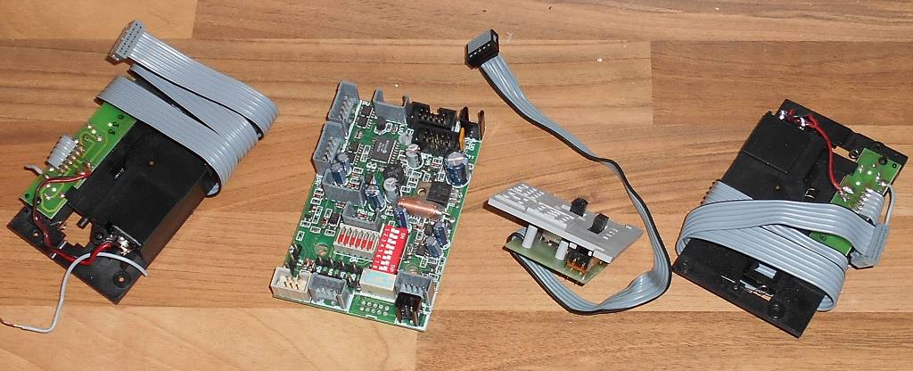

Beiträge: 5564
Noch eine MOB-Lok digitalisieren
Hi :gsn:
Ich darf mich auch an einer MOB Lok vom Horst "austoben"

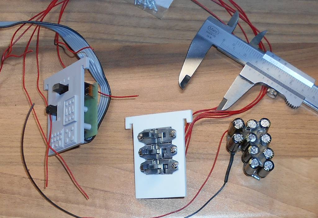

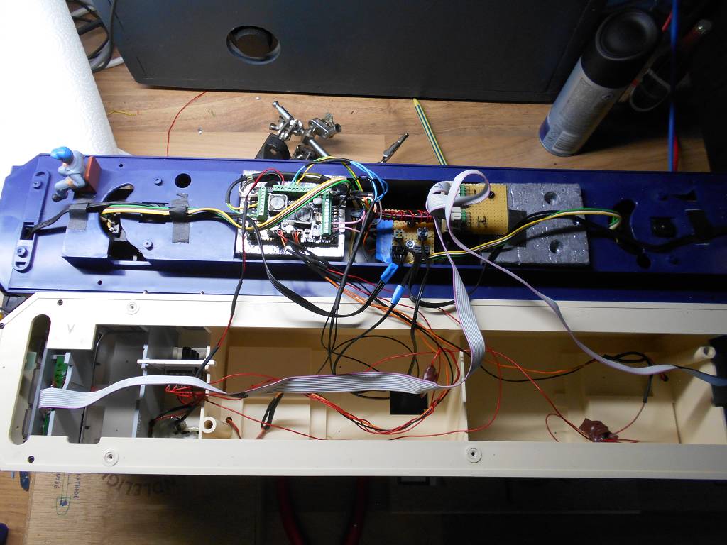

Nix kompliziertes, sie wird nur digitalisiert ohne Sound. Ein Zimo MX695KN darf Platz nehmen. Der KN hat den Vorteil man kann alle LGB Birnen drin lassen der Decoder kann auch 5V. Erst mal Sichten und dann wie immer fliegt alles Überflüssige von LGB raus aus der Lok:

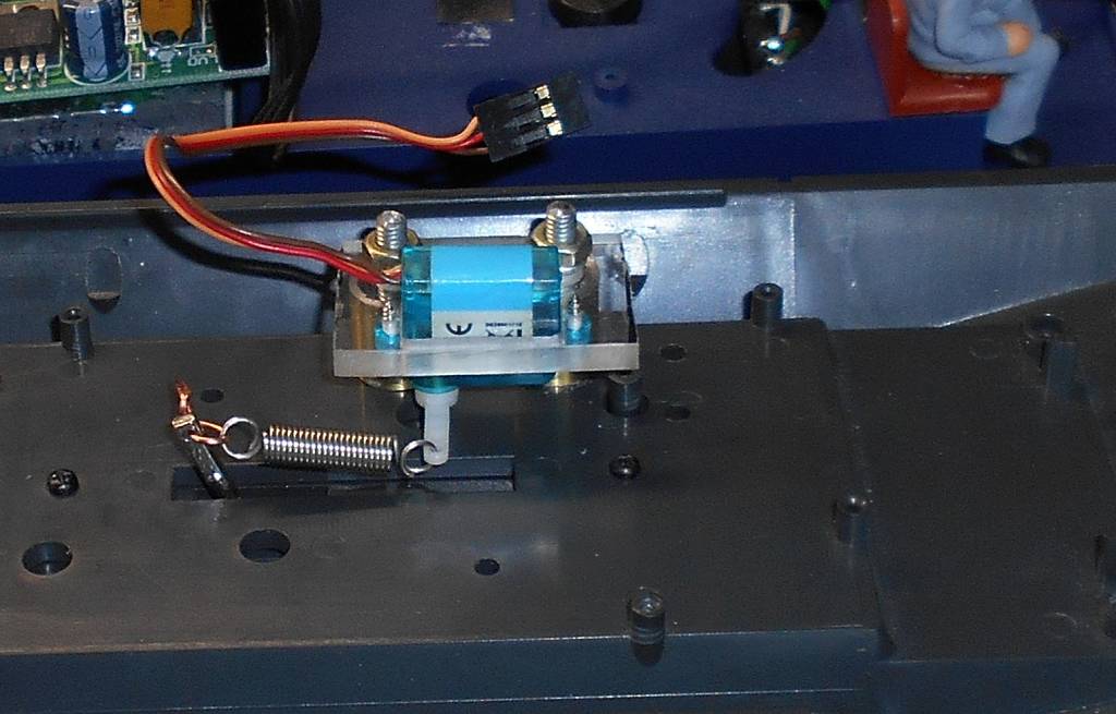

Als Erste Bastelei hab ich mich mal mit Servos an den Pantos versucht:
Hier in bewegten Bildern:

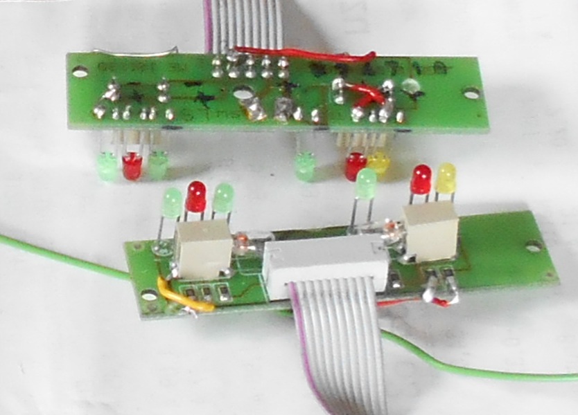

Dann hab ich in der Lok was Nettes gefunden, 2 Beleuchtete Führerstande mit je 2 Birnen und 6 LED's beleuchtet
Die Verkabelung der LED's die LGB da verbaut hat, war natürlich für die Ansteuerung mit einem Decoder vollkommen ungeeignet!
Fast alle Minuspole waren zusammengefasst das ganze zu verstehen und dann umzmumpfen hat mich einige Stunden gekostet:
Das ist vollkommen Sinnfrei musste aber unbedingt sein! So ein Quatsch macht mir Spaß
Nun hab ich das Pult im Griff - MiniVideo:
Bei dem Projekt hab ich nun gelernt das man mit den Zimo’s nur mit den Ausgängen F1-F4 blinken kann ( Großes Danke an Thomas )
Die Lok hat ab Werk so viele LED’s drin - aber keine Führerhausbeleuchtung! Das war schnell erledigt es gibt vorne oben einen nicht genutzten Platz da hab ich über den Pulten jeweils ein 5V Birnchen platziert. Das Führerhauslicht brennt nur im Stand und geht dann bei Fahrt von selber aus. Ich hab auch alle LGB Stecker drangelassen und einfach Adapterplatinen gebastelt so kann man die Lok - sollte es einmal nötig sein - auch wieder ganz einfach ohne löten oder abklemmen zerlegen.
Ich glaube Thomas war es, der mir geraten hat „mach einen Schalter an die Servos“ Das habe ich einfach von LGB Übernommen nur eine Neue „Schalter-Platte“ gebastelt und dann so gelöst. 3 Schalter zum Abschalten der Panto-Servos und des Puffers hinter „der Tür zum aufmachen“ auf die LGB immer so stolz war:
Dahinter sind auch die 10 Goldcaps 2,5V -- 3.3F verbaut.
Das wars schon, fertig – Probefahrt:
Ja ich weis der Zug ist so nicht Vorbildlich - am Ende fehlt das Caboose...... :ch025

Bestimmt 4 Wochen stand die Lok vor mir in meinem kleinen Arbeitszimmer auf dem Basteltisch.
Mit zunehmenden Alter verliert man leider leichter die Geduld - aber es war ja kein Eilauftrag und es ist ja kein Muss.
So betrachtet wäre ich als "Lohndigitalisierer" unbezahlbar, da wäre eine Neue Lok die bereits einen Decoder drin hat deutlich billiger!
Bei der Lok hab ich mich buchstäblich Platine für Platine durchgeklingelt + geändern denn es sind LED's verbaut und die verzeihen oft keine Verpolungsfehler. Ich war schon fertig und hatte sie komplett zu als ich mit dem CV's verstellen und Zimo-Anleitung studierend feststellen musste F7 + F8 kann nicht blinken - blöd - also musste ich sie noch mal zerlegen.
Aber es ist wirklich eine ausgesprochen Schöne LGB-Lok ich mag sie sehr.

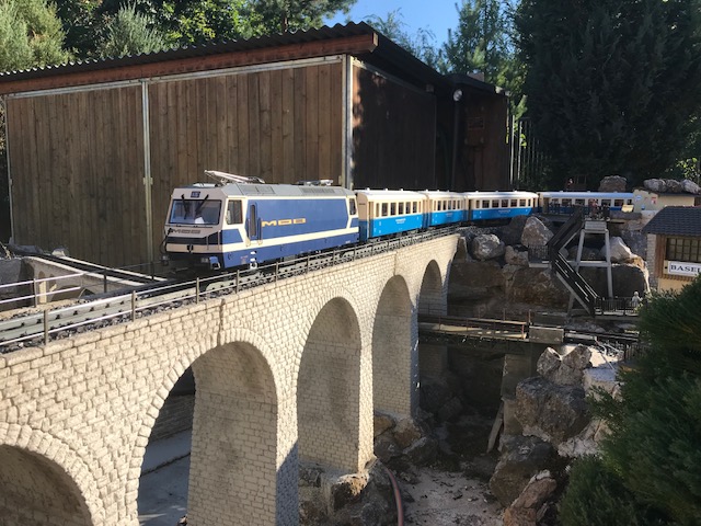

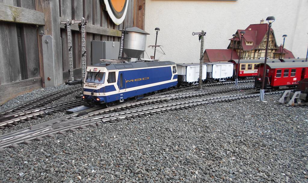

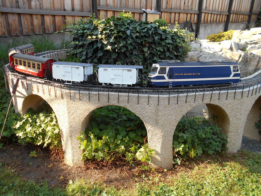

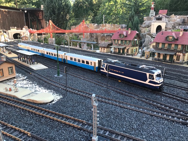

dein Bericht hat mich inspiriert die Digitalisierung meiner MOB-Lok nochmal in Angriff zu nehmen. Und ob du es glaubst oder nicht: es ist mir gelungen...
Die Lok eingemessen - passt alles super, auch die Beleuchtung.
Die Original Waggons dazu ausgepackt und eine Runde auf der Anlage gedreht.
siehe Bilder
Grüße Reinhard

Frage deshalb an Thomas: Kannst du mir sagen wie die roten DIP Schalter 1 - 8 von der Stellung her sein müssten?
