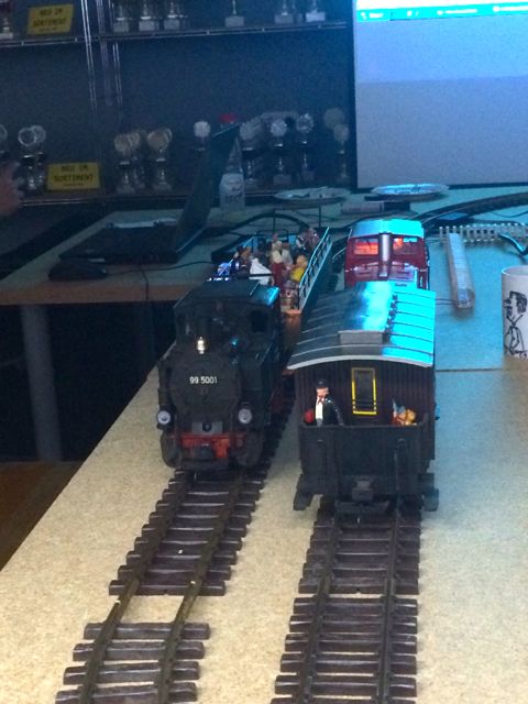

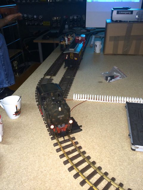

Von diesem doch erlebnisreichen Tag hier auch ein paar Fotos. Nur g'schwind mit dem Handy aufgenommen, deshalb sicher keine High-End-Foto's.

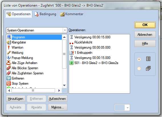

In einem anderen Beitrag wurde das Umsetzen per PC und TC angesprochen hier stell ich Euch meine Lösung vor, dank unseres Workshops (fast) kein Problem :D

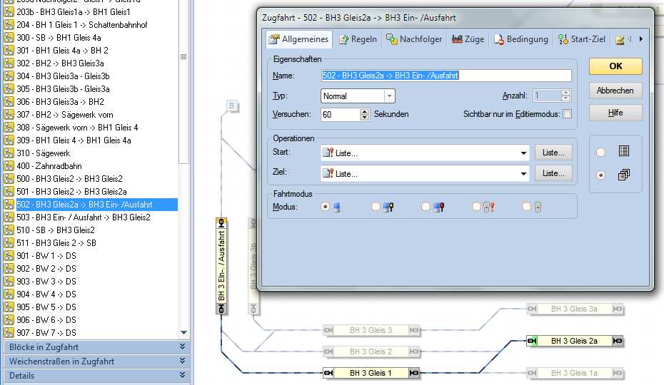

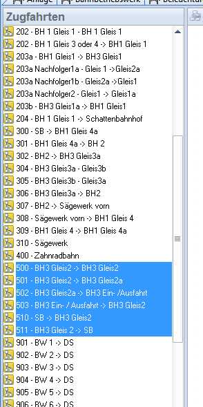

Insgesamt gibt es 6 Zugfahrten für die entsprechenden Züge, die im Sackbahnhof umsetzen können.
Davon sind aber nur drei Zugfahrten für das eigentliche Umsetzen notwendig, dies sind die Zugfahrten 501, 502, 503.

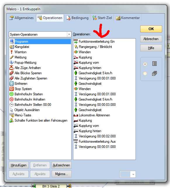

Nach der Zugfahrt 500 oder 510 wird durch die Liste Ziel das Makro „Entkuppeln“ und nach einer Wartezeit die nächste Zugfahrt 501 gestartet.
Das Makro „Entkuppeln“ sieht bei mir so aus.

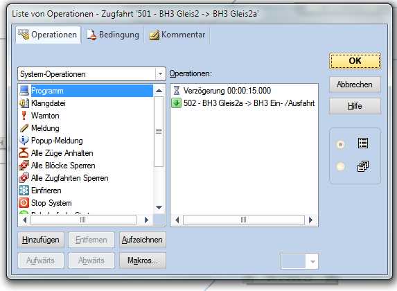

Nach der Zugfahrt 501 wird über die Liste Ziel nach einer Wartezeit dann die nächste Zugfahrt 502 gestartet.
Nach dieser Zugfahrt wird wiederum über die Liste Ziel die nächste Zugfahrt gestartet, hierbei wird allerdings die Einfahrt in den mit den abgekuppelten Wagen belegten Block „BH3 Gleis2“ freigegeben.
Nach dieser letzten Zugfahrt werden über die Liste Ziel die Wagen über das Makro „Ankuppel“ angekuppelt und weitere Funktionen ausgeführt. Die nächste Zugfahrt in den Schattenbahnhof oder die Kreisfahrt wieder in den Sackbahnhof wird dann manuell bzw. per Fahrplan ausgelöst.
Um das rechtzeitige Anhalten nach dem ankuppeln der Lok an die Wagen zu realisieren gibt es im Block „BH3 Gleis2“ je eine zusätzlichen Brems- und Haltemarkierung die nur der entsprechenden Zugfahrt zugeordnet sind. Da bei mir alle Züge die diese Zugfahrten automatisch durchführen in etwa gleich lang sind kann ich hier ziemlich genau den Anhaltepunkt nach dem Ankuppeln einstellen.
So das war das ganze „Hexenwerk“ :D
Als Entkuppler hab ich in der ÖBB-Lok Massoth Entkuppler eingebaut und im Harzkamel Heyn-Entkuppler mit Servos. Letztere funktionieren wesentlich besser und zuverlässiger. Trotzdem werden diese Zugfahrten aus Sicherheitsgründen aktuell nur unter Beaufsichtigung des menschlichen Fahrdienstleiters durchgeführt. Leider hab ich noch keine Ahnung wie ich über TC 100%ig abrufen kann ob die Wagen tatsächlich abgekuppelt haben :cry:
Hier noch einmal der Link zum entsprechenden Video: https://youtu.be/TevxtjDlPAU

Uwe hat geschrieben:Leider hab ich noch keine Ahnung wie ich über TC 100%ig abrufen kann ob die Wagen tatsächlich abgekuppelt haben :cry:
eine Möglichkeit wäre, den Zustand der Melder in dem Block abzufragen, in dem die Wagen stehen bleiben sollen.
Wenn die Lok z.B. den Block nach links verlassen hat, sollte im Block mit den Wagen nur der mittlere Melder ausgelöst werden. Ist der Kuppelvorgang fehlgeschlagen, zieht die Lok die Wagen teilweise mit aus dem Block und es würde nach dem Anhalten der Lok durch die Wagen auch/nur der linke Melder im Block oder auch gar kein Melder mehr ausgelöst. D.h. das Kriterium für den Fehler könnte sein, das der linke Melder ausgelöst ist oder kein Melder im Block ausgelöst ist. Das würde ich als Bedingung in die Zugfahrt 502 eintragen.
Eine absolute Sicherheit bietet das aber natürlich nicht und Voraussetzung wären Widerstandsachsen bzw. beleuchtete Wagen.
