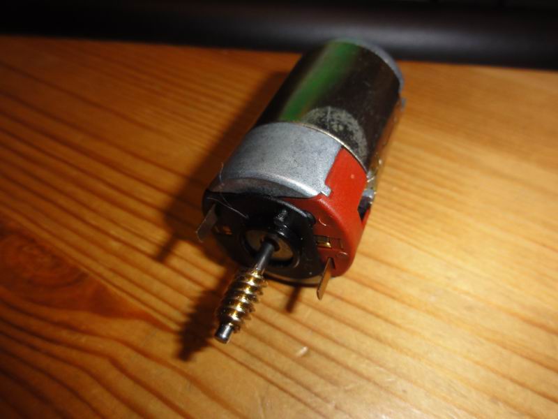

Kontaktteile Bühler Motor
wie ober schon geschrieben habe ich auch einen defekten Bühler Motor.
Auf der Seite von Campex-Linden gibt es Kontaktteile für einen solchen Motor zum Preis von 7,95 EUR, Bestell Nr. CL 30317.
Mein (zum Glück nicht weggeworfener) Motor lüuft, seit heute, wieder wie neu :D
Somit fast 30,00 EUR gespart, bzw. einen Motor auf Lager :wink:
Voraussetzung ist natürlich, dass nicht die Wicklung sondern nur die Kohlen defekt sind :?: :!:

Motordemontage
Hallo Thomas,
Thomas hat geschrieben: wie hast du den Motor zerlegt? Ich habe das nicht hinbekommen. :hmm
es müssen die alten Motoren sein, bei den aktuellen kann ich nicht sagen ob es noch geht :hmm
Die oben genannten Bühlermotoren in deinem Beitrag vom 30.05.2011 21:26 haben diese Kontaktteile nicht mehr :cry:
Einfach das mittlere schwarze Teil (Distanzstück?) abhebeln und dann die beiden Kontaktteile(rot und schwarz) mit einem kleine Schraubendreher nach außen drücken, es ist nichts verschraubt oder verklebt :dup2

bin noch neu in diesem Forum, habe aber mit Bühler Motoren schon so einiges
erlebt. Meist setzt sich mit den Jahren (besonders im Digitalbetrieb) zu viel
Kohlenabrieb in den Umpoler und verursacht "kleine" Kurzschlüsse.
Das merkt man als Analogfahrer kaum (Lok fährt vielleicht etwas ruckig),
im Digitalbetrieb brennt irgendwann der Decoder auf (oder schaltet ab, das wäre
die bessere Alternative).
Ältere Bühlermotoren (roter und schwarzer Kohleneinsatz) lassen sich leicht
durch reinigen des Umpolers (da, wo die Kohlen drauf laufen) reinigen.
Neuere Motoren muss man wie folgt zerlegen:
- angelötete Drähte durchknipsen (so, dass man sie wieder verlöten kann)
-Kunststoffaufsatz entfernen (den mit dem "Verdrehgnubbel", der schmilzt sonst)
- Messingschnecke vorsichtig erwärmen und mit geeigneter Abziehvorichtung
(gibt's im Modellbau) oder vorsichtig mit Hilfe vom Schraubstock herunterziehen
Nicht zu kräftig erhitzen, da hier fast nur Kunststoffteile verbaut wurden (innen)
- gegenüberliegende Seite genauso demontieren
-Gehäusenasen aufbiegen
-erstdemontierten Teil mit den Kohlen herunterziehen
-Motorachse durch leichte Hammerschläge am anderen Ende langsam heraustreiben
(da sitzt so eine Messingbuchse, die das erschwert und die auch wegspringt, wenn sie
denn endlich frei ist...)
-Umpoler reinigen (Cuttermesser, Druckluft o.ä., sorgfältig sauber schleifen (ohne Grat)
sonst funken die Kohlen wie verrückt und nutzen sich stark ab -das wollen wir nicht!)
-Kohlen wieder montieren: vorsichtig v o r den Umpoler schieben, jede Kohle einzeln
zurückdrücken und dann vorsichtig auf den Umpoler schieben (die können abbrechen!)
->Das ist der "fummeligste" Teil und man muss sehr sorgfältig mit ruhiger Hand arbeiten!
-Motor wieder in das Gehäuse einführen (auch fummelig wegen der Magneten)
-Gehäusenasen schließen (gut ist da ein "Durchschlag" geeignet, Nagel geht auch)
-Messingbuchse / Schnecke(n) wieder auftreiben (geht leicht erwärmt besser)
-durchtrennte EMV-Abschirmdrähte (die am Gehäuse sitzen) wieder verlöten
Das wars...jetzt sollte der Motor -ohne Getriebe- eine Stromaufnahme (24V
Gleichspannung) von etwa 80mA haben (wer das messen kann). Ich hatte da schon Motoren,
die vor der Reinigung bei 500mA lagen! :mrgreen:
Da braucht man sich über zerstörte Radsätze bzw. Decoder oder Schleifer nicht wundern...
Man kann so vielleicht den ein oder anderen Motor retten - es ist bei den "neueren" Modellen
aber eine ziemliche Bastelei notwendig. Für die "alten" gibt es Ersatzkohlen bei z.Bsp.
Champex-Linden.
Ich habe allerdings schon einige neuere Motoren mit Totalschaden gehabt -die waren
regelrecht "geschmolzen" und kurz vor'm Flammenschlagen...(s.a. mein Beitrag unter
"Fahrzeugpflege"). Mir kommt es so vor, als wäre die Bühler-Motorqualität nicht mehr das,
was sie mal war...
Christian
P.S.: Wenn ich den "nächsten" neueren Motor zerlege mache ich mal Fotos - das ist einfacher
zu erklären...
ChristianW
Beiträge: 45
Registriert: 10.09.2013 21:48
Wohnort: Höxter
Re: Bühler Motoren
Beitrag von ChristianW »
Sorry, ich habe falsche Messwerte bei dem neuen Standardmotor angegeben....80mA ist zu wenig...
:shock:
Richtig gemessen sollten die Bühlermotoren bei 24V Gleichspannung folgende Stromaufnahme haben:
-etwa 220mA (der Standardmotor von Stainz und Co.)
-etwa 80mA (der "größere", z.Bsp. von der Rügenlok) :D
Gemessen wurde mit einem Fluke Multimeter an 24V stabilisierter Gleichspannung und bei
ausgebautem Motor (kein Getriebe!). Der Anlaufstrom ist natürlich höher, sollte dann aber
auf diese Werte oder zumindest in den näheren Bereich zurückgehen.
Ich habe extra "etwa xxx mA" geschrieben, weil diese Werte etwas von Modell zu Modell
abweichen können und weil meine Messung nur "eine Hausnummer" ist. Wer aber ein
Messgerät besitzt und den Strom messen kann, kann diese Werte durchaus zum Vergleich heranziehen.
Beide gemessenen Motoren sind neu und noch nie eingebaut gewesen.
Wer jetzt Motoren hat, die deutlich über diesen Werten liegen (z.Bsp. 400mA anstatt 220mA),
der sollte den Motor wie beschrieben zerlegen und reinigen (Druckluft u.ä.).
Ich hatte bei zweimotorigen Loks schon deutliche Aha!- Effekte, wenn nämlich ein Motor
extrem hohen Strom gefressen hat und der andere ins schwitzen kam (weil er "gegen" den defekten arbeitet).
Wenn man dann noch eine Mehrfachtraktion laufen lässt - gute Nacht! Lieber bei Problemen mal kontrollieren.
Dann halten die Decoder und alle anderen Stromlieferanten etwas länger (Schleifer, Räder....). :mrgreen:
Christian
