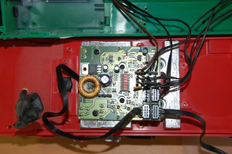

Hallo Stammtisch,
hat jemand von Euch schon mit so einer Platine digitalisiert :?:
:arrow: Tipps
:arrow: Tricks
:arrow: raus :?:
Es soll ein Massothdekoder eingebaut werden.

in meiner Reinigungslok war so eine Schnittstelle. Ich habe damals einen LGB Decoder 55021 eingebaut. Der wird einfach aufgesteckt. Mit der Anleitung des Decoders bekommst du die Belegung der Steckverbinder raus. Da könntest du dann die entsprechenden Kabel anlöten
Wichtig ist, dass die DIP-Schalter auf off gestellt werden.
Sondprojekt laden oder Softwareupdate funktioniert allerdings nicht.

Thomas hat geschrieben:H...Mit der Anleitung des Decoders bekommst du die Belegung der Steckverbinder raus. Da könntest du dann die entsprechenden Kabel anlöten
Hallo Thomas,
im Prinzip wird da ja nur Schiene und Motor sowie F1 angeschlossen,
das ist ja kein Problem, alles andere wird dann direkt an den XLS angeschlossen.
Beiträge: 1831
es müssten Anschlüsse für 2xMotor, 2xGleis, Masse, Plus, F1, Licht vorne und Licht hinten vorhanden sein. Wenn du den Massoth Decoder daran anschließt, brauchst du an der Verkabelung eigentlich nichts mehr zu ändern.
Es kann aber sein, dass die Beleuchtung nicht gepuffert wird. Zumindest ist das bei den Loks mit einfachen Schnitstelle (schwarzer Aufkleber mit fünf weißen Punkten so).

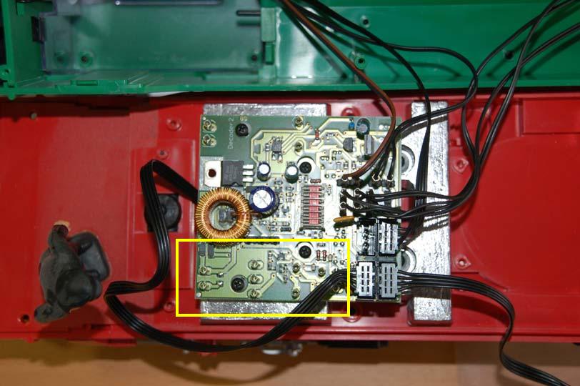

evtl so:
Hai,
also ich denke die gerahmten Steckverbindungen sind doch passend für den 55021er:
und damit hast du doch schon fast alles
Gleis /Motor / Licht hinten vorne und F1

Beiträge: 7095
Re: evtl so:
Andreas hat geschrieben:...
Gleis /Motor / Licht hinten vorne und F1...
STIMMT
:sehrgut:
meint
Oliver

Hallo!
Frage am Rande:
Links oben lese "Decoder2" wofür soll der gut sein?
Beiträge: 7095
Oliver hat geschrieben:Hallo!
Frage am Rande:
Hallo Oliver,
da müsste für eine Zweimotorige Lok ein zweiter LGB-Dekoder aufgesteckt werden :!:

Servsu!
AHA! Und die jenige welche hat nur einen Motor ...
2 Decoder macht den Abgleich sicher sehr einfach ... na ja, LGB halt ...

Doppeldecker
Hai,
meine olle Mallet hatte (wie ich sie erworben hatte)
auch 2 Stück von den 55021ern eingebaut :shock:
Die hatten die gleiche Adresse und waren weitgehend gleich eingestellt!
Offensichtlich hat das so gefunzt......

Moin Jungs
Der zweite Dekoder war seinerzeit notwendig, da die Verfügbaren jeweils
nur einen Motor vertragen haben. (Stromstärke)
Später, beim Dekoder On Board wurde ein stärkerer Dekoder eingebaut,
was auch Sinn macht, da es oft passiert ist, das einer der beiden
Dekoder durch irgendwelche Fehlerströme oder Spannungsspitzen zum
Rauchgenerator wurde. (Siehe meine IV-K bei Haralds Regen-Fahrtag)
