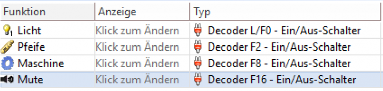

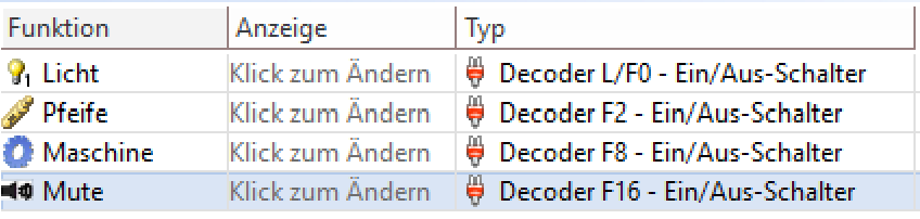

Re: Traincontroller 11 - Smarthand
noch eine Ergänzung zu Haralds Beitrag: Die Nummer der Funktionstaste ist nicht mehr mit der entsprechenden Funktion des Decoders verknüpft. Stattdessen bedient man die Funktionen in der Reihenfolge, in der sie für die Lok in TC angelegt sind:
Beispiel:
Licht = Licht
F1 = Pfeife
F2 = Maschine
F3 = Mute
