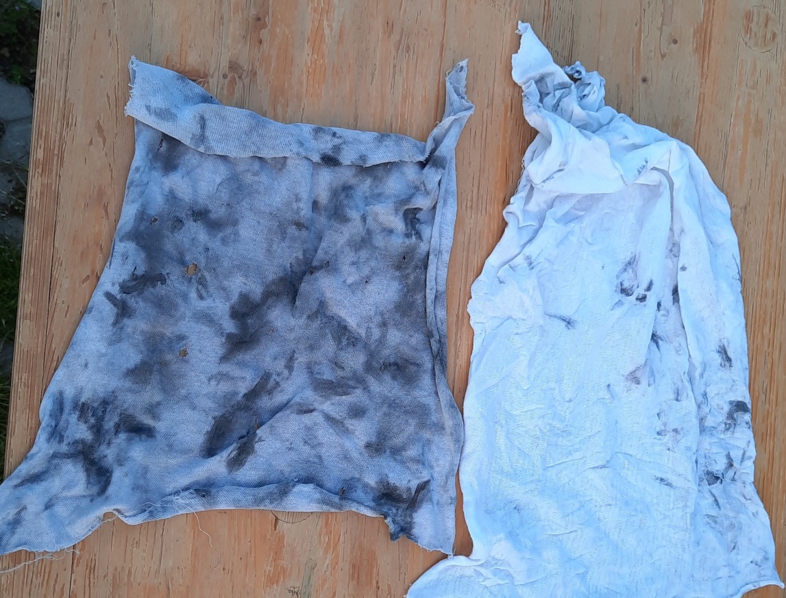

Momentan staubt es ja wieder wie die Sau - siehe Autos die Nachts draußen parken....
Jedenfalls ging mal wieder wenig auf meiner Bahn - also habe ich mal eine Stunde geopfert
und das Steckengleis von Hand mit Wasser und weichem Tuch gereinigt:
links der gleiche Lappen wie rechts nach der Gleis-Reinigung.
Unglaublich was da an einigen Stellen zwar mit Wasser leicht weggeht aber zuverlässig die Loks zum stehen bringt.

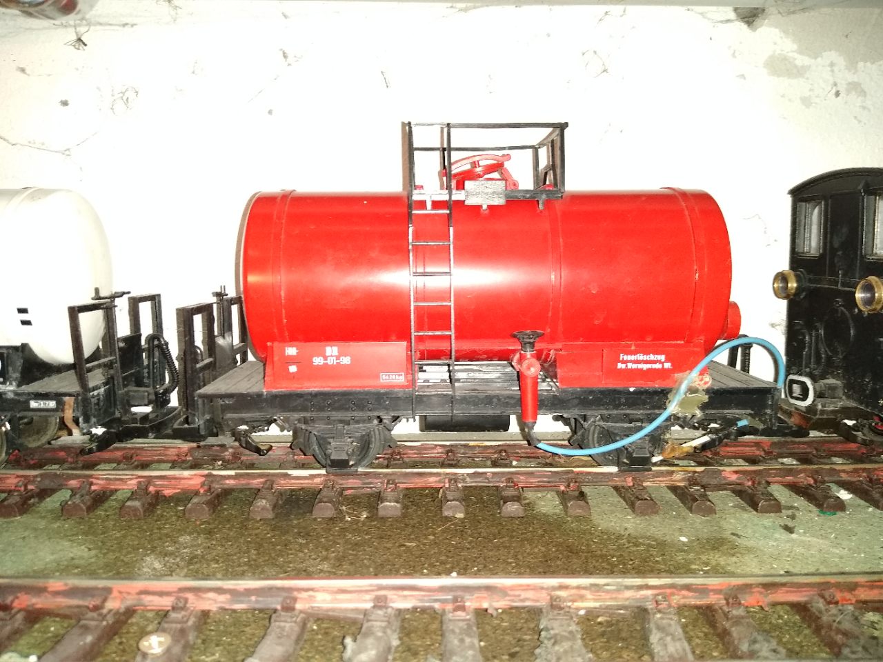

verrate doch bitte noch ein paar Details :look: mit Bild wie du deinen Wasser-Renigungs-Zug gebaut hast.
Da muss ich jetzt unbedingt auch mal was machen.......
Beiträge: 1696
Re: Gleisreinigung
Andreas hat geschrieben: 13.05.2024 19:18 H
Servus Andy,
ganz unvorbildlich und primitiv.
Der blaue Schlauch ist ein Isoliersilikonschlauch, abgedichtet am Auslass mit einem Schrumpfschlauch. Die weiße "Kanone" ist ein Mittelteil eines Ohrstäbchens. Das ganze gibt es für die andere Seite in einem 2. Wagen nochmals, da ich es nicht hinbekommen habe, die Tropfmenge gleichmäßig auf beide Seiten aus einem Wagen abzugreifen. Mit ordentlich Heißkleber an den Wagen hinsauen. Der Zug wird von der Lok geschoben. In den Tank kommt schnödes Wasser. Der Tankdeckel bleibt offen, damit das Wasser ohne Unterdruck kontinuierlich auf die Gleise tropft.
Vorteil des "hübschen" Heißklebers: Es läst sich alles rückstandsfrei entfernen. Und der hält seit Jahren.
Ein Tankwagen reicht für einmal hin und zurück, ca. 1000m. Am besten dahinter gleich noch einen Zug laufen lassen, damit der angelöste Dreck von den Schienenprofilen gedrückt wird.
Wichtig: Der Zug muss vor der Sauerei laufen. Wenn der Blütenstaub schon über die Anlage verteilt worden ist, wird es schwierig. Ich möchte es nicht verschreien, aber mir ist heuer in der Flugzeit kein einziger Zug draußen steckengeblieben. Dafür aber seit Mitte April bis jetzt erst Wasserverteilzug, dann Reinigungszug hinterher. Und schwubdiwupp ist die freie Stunde um. :?
