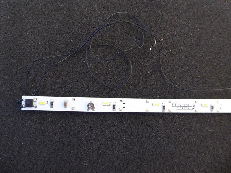

ich habe aktuell diese Lichtleisten verbaut:
Lichtleiste von HT (Hufong Tronic) PR20, gekauft bei Kai Fertig, Stückpreis 4 Euros, im Digitalbetrieb ganz einfach zu puffern. Für Analogbetrieb auch möglich, aber da müsste man wohl zwei 9-Volt-Blöcke nehmen. Die dürften dann länger halten als Deine Playmobil-Wagen. :tach
