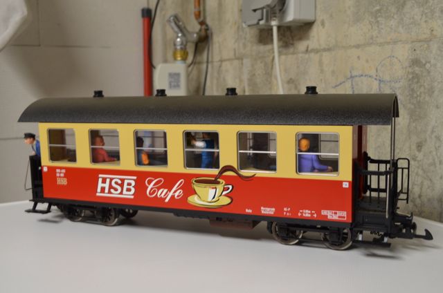

Der Wagen hier im Waschraum (der ist absolut dunkel!) auf der Waschmaschine ohne eingeschaltener Beleuchtung aber bei normaler Beleuchtung. Vor dem rechten Drehgestell sieht man etwas den Batteriekasten.

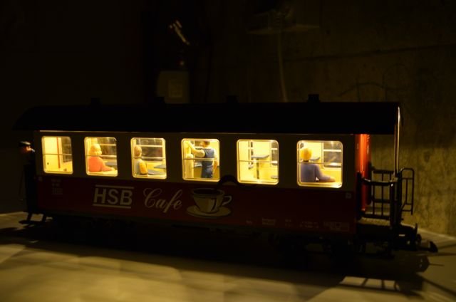

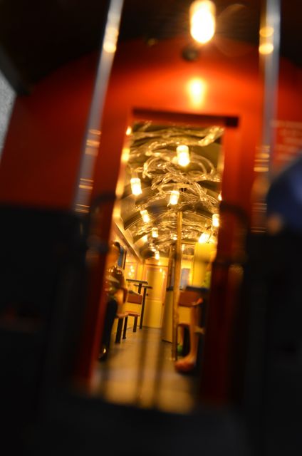

Das ganze bei stockdunklem Waschraum und eingeschalteter Wagenbeleuchtung.

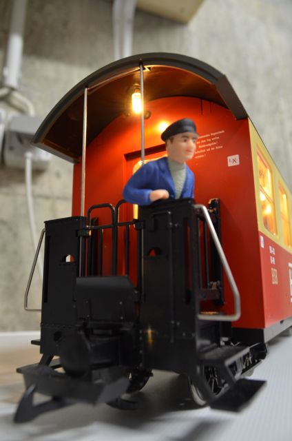

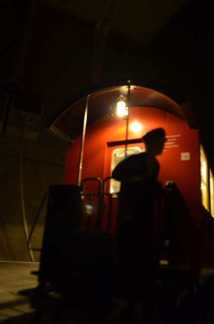

Hier die linke Bühne mit einem draussen stehendem Raucher. Nach der Diskussion von Andreas und Daniel über eine Bühnenbeleuchtung mußte ich das gleich mit umsetzen! Danke Euch Beiden für den Tip!! :ch144
Die LED der Lichterkette haben einen recht steifen Schrumpfschlauch über den Anschlüssen. Den etwas erwärmt, kann man die LED 90° abwinkeln und hat so einen Fuß, den man mit Heißkleber gut am Wagendach befestigen kann. Das Bühnendach habe ich dann schwarz gestrichen und somit auch den Fuß und das Kabel der LED fast unsichtbar gemacht. Mir gefällt die so entstandene "Bühnenlampe" ganz gut. Hier die ganze Szene bei eingeschaltener Waschraumbeleuchtung.
Auf diesem Foto habe ich einmal in den Innenraumfotografiert - von unten, so dass man das Dach innen sehen kann. Das ist nicht so toll. Ich habe die Kabel in ihrer Länge belassen und einfach ein paar Schlingen gelegt. Aber aus der Position wird wohl ausser den Preiserlein keiner in den Wagen schauen.

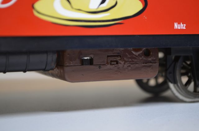

Hier der AKKU/Batteriekasten mit kleinem Schalter. Der Kasten ist extra nicht besonders schön gestrichen, so erspare ich mir das altern! :mrgreen:

Und der Batteriekasten noch einmal von unten.

Was haltet Ihr von der Idee und Umsetzung?

Hallo Steffen,
Zur Idee: Eine schnelle Lösung für den "ersten Moment" bei geringen Kosten!
Denke aber, das deine Freude damit, nicht all zu lange andauern wird.
Made in China/Taiwan oder Indien lässt Grüßen.
Ich ärgere mich schon seit Jahren mit dergleichen Tisch-Weihnachts--Deko meiner Frau herum.
Länger als ein bis zwei Jahre überleben diese Lichterketten einfach nicht.
Oxidation und Kabelbruch lassen sehr schnell die meisten Lichtlein ausgehen.
Meine Haupterfahrung mit dem Batteriekästen ist.....Macht die bloß nicht all zu oft auf und zu .... da Brechen auf kurz oder Lang alle Schnappverschlüsse ab!
Und betätige niemals nicht den Ein-Aus Schalter daran.
Schade für die Zeit die "Mann" damit verplempert!
Ja, man könnte jetzt noch das ganze ausweiten und eine Ladebuchse einbauen um Akku`s zu nehmen,
Frage:? Wo Spars du dann letztendlich deine Moneten wenn du jeden Waggon noch mit Ladebuchse und zwei 1,5 AAA Akku Batterien bestücken willst.
Fazit: Von dieser Beleuchtungsvariante würde ich dir dringend abraten! Die ständige Fehlersuche wird dich Zeit und noch mehr Nerven kosten.
Auch ein ständiges Kontrollieren/Austauschen der Akkus/Batterien an allen deiner Waggons wird auch dir auf die Dauer irgendwann lästig werden.
