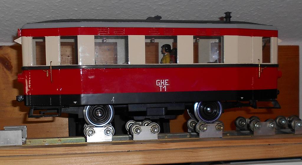

Alles halb so Wild! Der Neue Antrieb ist mechanisch schon einsatzfähig
und auf dem Rollenprüfstand schon probegefahren :mrgreen:
Der Alte Mann sieht einfach nimmer so gut wie früher.

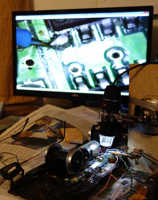

Wenn dann bei einem H0 Decoder (Lenz LE1835 der offiziell gar keinen Minus Anschluss hat)
ein Käbelchen an einen IC angelötet werden muss hilft jetzt ein kleines USB_Mikroskop:
Jetzt kann ich mir die winzige Lötstelle Bildschirmfüllend darstellen....
Der Halter ist natürlich a Glump - aber da werde ich mir schon noch was Praktischeres basteln.

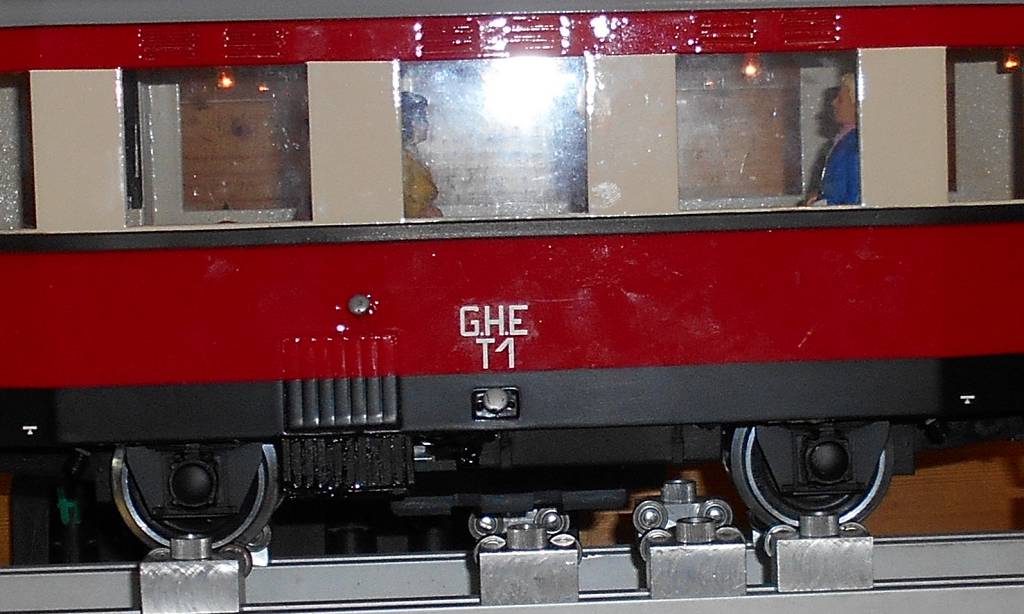

So nu isser wengistens schon wieder zusammengelötet:
Zwei Aluleisten (Versteifung und Führung) zwei kleine Motorlagerböcke und ein paar Montage Gewinde waren nötig.
Ab jetzt wird ein Fabrikneuer LGB Antrieb mit 4 Original LGB-Pizzaschneidern für den nötigen Vortrieb sorgen!
Lautsprecher, die Dekoder sowie eine komplette Neuverkabelung sind auch schon wieder drin - jetzt fehlen nur noch die Neuen Drehgestellblenden,
dann kann ich den ganzen alten Unterbau Krempel einfach in die Tonne kippen.

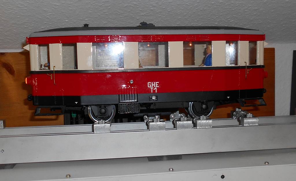

Hi - Noch eins müsst Ihr ertragen:
ich habe mir von Frey die T1 Drehgestellblenden bestellt - sehr freundlicher und schneller Versand!
(man kann viele Anbauteile vom T1 auch so kaufen Fragen lohnt sich!)
Da sind sie bereits montiert.
Ich glaube nicht das irgend jemand merken wird das da jetzt ein unmasstäblicher Antrieb mit falschem Achsabstand drunter ist :mrgreen:
Tank, Kühler und Auspuff und die Neuen Blenden verdecken nach wie vor das meiste vom Unterbau.....
Nun ist er endlich voll Einsatzfähig und wird von seinem ödem Vitrinen dasein erlöst - ab sofort kann und wird er immer mitspielen :ch024
