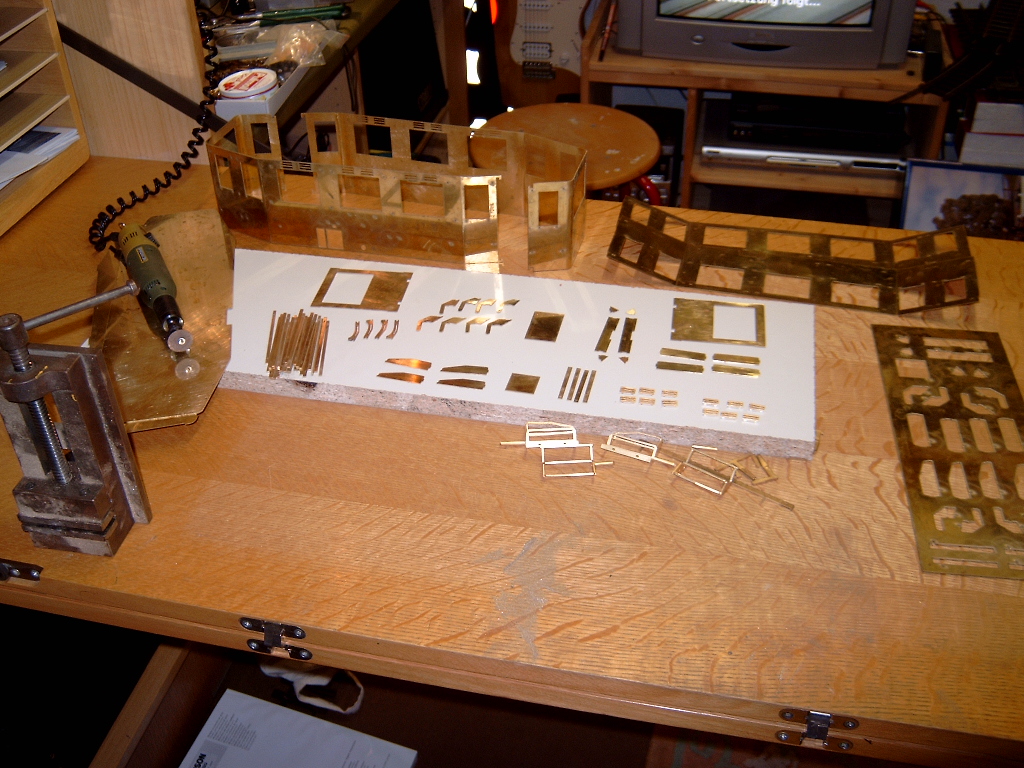

jetzt habe ich es getan - 2 Stunden - schnippeln, feilen und entgraten,
alle Teile lose und bereit für die ersten lötungen :D

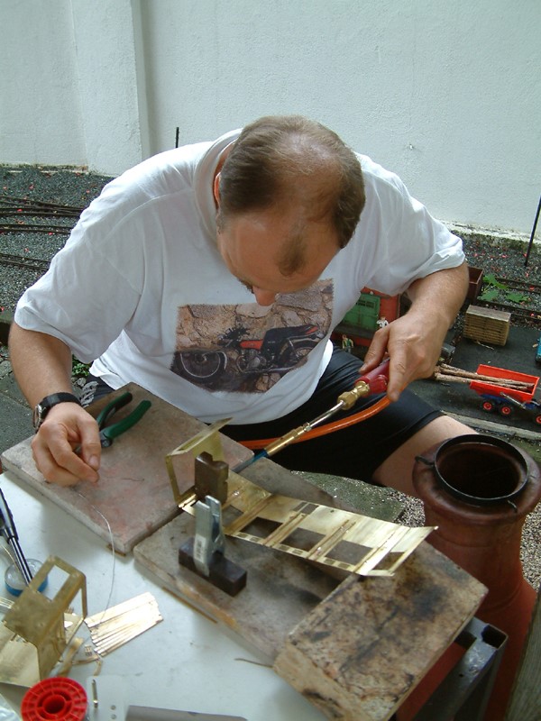

Hallo Leute,
Andreas war heute bei mir und wir haben die ersten Bauversuche unternommen.
Aufgrund einer fehlenden Bauanleitung war das Ganze nicht so einfach.
Dafür werde ich es jetzt bei meinem T1 etwas einfacher haben :wink:
Hier ein paar Bilder:
Andreas beim Bau
HArald

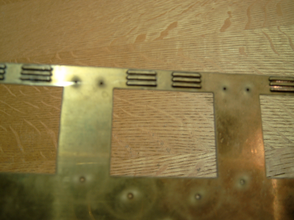

anmerkungen zu den eingeklebten Lüftern:
klebevariante 1 ist nicht zu empfehlen - man muss die einzelnen Lammellen auf der Sichtseite von dem zähen Material wieder sauberkratzen;
klebevarinate 2 ist die bessere;
halten tun beide nicht besonders - wobei das nicht am Kleber liegt !
hast Du gesehen/gelesen das man die Streben bis auf 0,2mm Rest wegfeilen muss :!: - da hällt der Steg nichts mehr, alle Lammellen sind relativ lose.
Ich habe nach dem feilen auf Mass das ganze mit Auto/Kunstharzspachtel dünn gefüllt und nach dem aushärten glatt verschliffen - jetzt sitzen die Teile bombenfest.
meine Fuji Quick-Snapp ist nicht für Nahaufnahmen geeignet - stelle das Bild trotzdem einmal ein:

T1 Triebwagen aus dem BBF
Hallo Stammtischler,
gestern hat es wieder einen kleinen Fortschritt beim T1 gegeben.
Tritte sind bearbeitet und die Streckmetalle eingepasst.

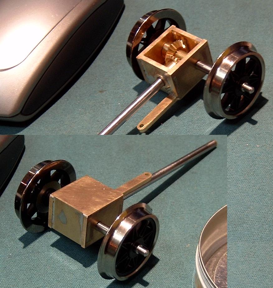

wir basteln ein miniumlenkgetriebe
Hi Harald,
ich konnte den Goilen Teilen nicht wiederstehen,
und habe gestern zum Fehrnsehschauen ein bischen entgratet, gelötet + gespachtelt:
Hut ab, von dieser unglaublichen Präzision der Teile !
Tja weiter gehts schon wieder nicht,
denn leider habe ich (noch) keinen M1,6er Gewindebohrer im Werkzeugkasten :(

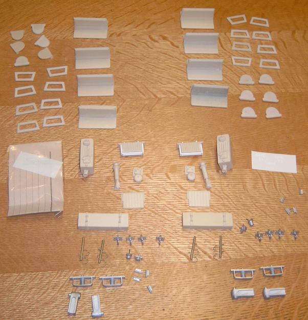

Beiträge: 5621
Die Lieferung ist da.......
