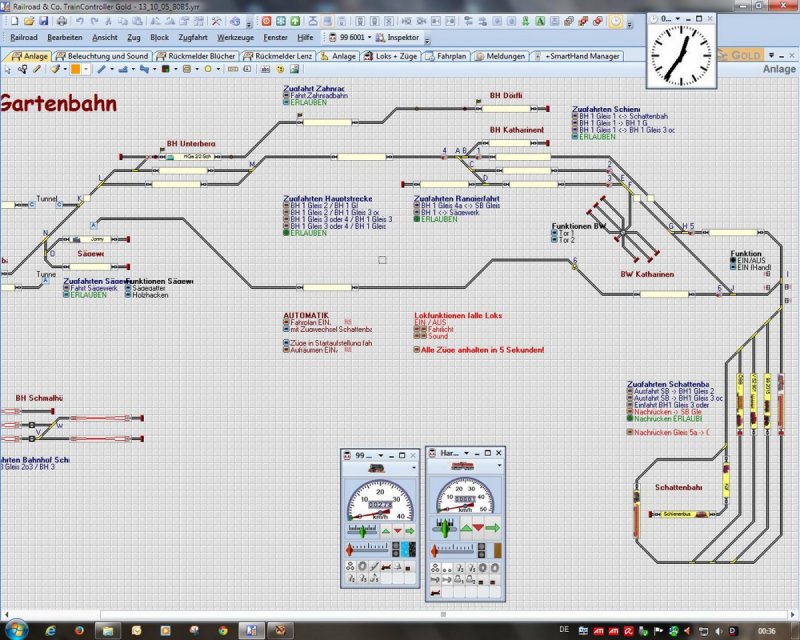

Beiträge: 1584
Re: Uwe's Anlage: Umbau auf Belegtmelder
Hallo,
hier noch ein aktueller Bildausschnitt des Stellwerkes mit den entsprechenden Schaltern usw.
