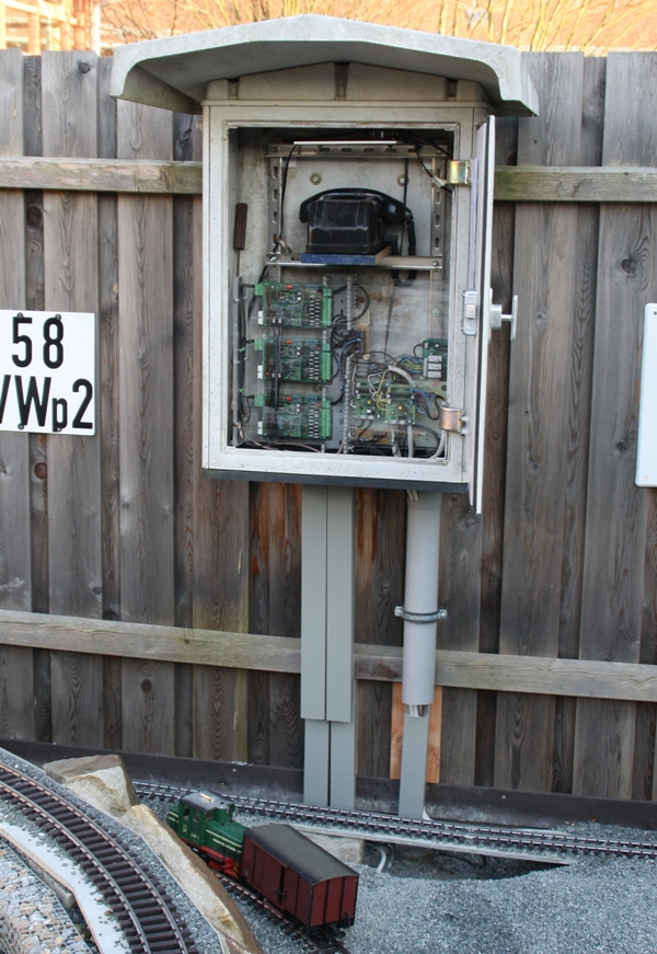

Wie habt ihr euere Elektronik (Belegtmelder usw.) im freien gegen Feuchtigkeit geschützt :?: Reicht es aus die Belegtmelder in ein Haus einzubauen :?: Von Daniel weiß ich, dass er sie unter seinen Platten in Plastikbüchsen "versteckt" hat, aber das fällt bei mir ja aus, da ich keine Platten habe.
Bislang hab ich ja alle Elektronik in der Hütte um Schaltschrank verbaut.

meine Outdoor-Melder wohnen da:

Uwe hat geschrieben:Reicht es aus die Belegtmelder in ein Haus einzubauen
diese Lösung funktioniert bei mir ohne Probleme. Das Dach muss halt dicht sein und der Belegtmelder sollte einen gewissen Abstand zum Boden haben. Im Güterschuppen und im Stellwerk ist der Abstand immer vorhanden, dort sind die Belegtmelder mit dem Fußboden verschraubt (mit Distanzhülsen als Abstandshalter).
Wenn das Haus keine Bodenplatte hat, kann man den Belegtmelder auf eine geeignete Unterlagen montieren oder man packt ihn gleich in ein Gehäuse - das sollte aber auf keinen Fall luftdicht sein.

danke für die Info, ich werde die Belegtmelder also doch in ein Polagebäude einbauen und hoffen, dass das gutgeht. So einen großen Kasten wie bei Andy kann ich mir nicht auch noch in den Garten Stellen :ch108 :wink:

irgendwo hier im Forum war mal ein Nistkasten ( mit aufgemaltem Einflugloch :mrgreen: ) als Wetterschutzgehäuse für Module abgeblidet
:arrow: die Lösung fand ich auch sehr cool :!:

die armen Vögel (kommen angeflogen und dann "rums" ( Kopfweh :-) ).
Meine Tubberboxen sind schon ziemlich Luftdicht und ich habe seither
damit nie Probleme gehabt. Also ich würde es einfach versuchen.
Ablauflöcher im Boden kann man ja immer noch reinmachen.
Alle anderen Installationsversuche wurden meist dann Unterschlupf
für Spinnen und anderes Kleingetier. Daher finde ich eine Plastkbox
( auch in einem Gebäude ) schon sinnvoll.
