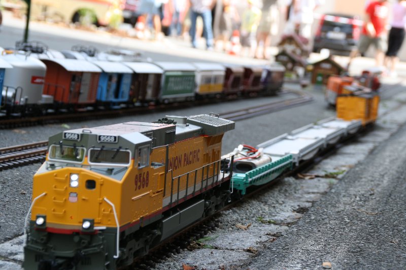

Beiträge: 4655
hier die Bilder der Lok mit Akkupack:
Es handelt sich um die Aristocraft Dash, die mit 4 Motoren kräftig Strom zieht.
Harald als Besitzer der neuen Steuerung kann hier sicher noch etwas dazu sagen.

hier meine ersten Eindrücke zu Revolution:
- Das System hat einwandfrei funktioniert, allerdings habe wir damit nur einen Zug eingesetzt.
- Die beschriebene Funkreichweite kann ich allerdings nicht bestätigen, für unsere ca. 45m lange Anlage hat es aber locker gereicht.
- Die großen Vorteile sind die Unabhängigkeit vom Schienenstrom, egal was da geschieht, man stellt die Lok mit dem Rev. drauf und schon geht's los :D
Ich werde das System im Winter auf unserer Anlage zum Fahren und Schneeräumen einsetzen sowie beim Besuch von Fremdanlagen.
Mit AristoCraft Loks ist das umrüsten sensationell einfach, auch kann man da per Schalter wählen, Strom von der Schiene oder vom Akku.

nach diesem Wochenende kann ich nun etwas ausführlicher berichten über die Steuerung TrainEngineer Revolution.
Ich habe eine Lok Aristocraft UB25 damit ausgerüstet, und zwar im Batteriebetrieb (Akku). Die Aristocraft-Loks sind alle mit einer Schnittstelle hierfür vorbereitet, so dass man den Decoder nur aufstecken muss. Außerdem rüstet Aristocraft seine Loks mit einem Anschlusskabel und auch einem Umschalter aus, wo man zwischen Gleisstrom und Akkubetrieb wählen kann.
So habe ich also die Lok mit Decoder versehen und außerdem noch zwei Kabelstränge eingebaut, die einerseits den Strom vom Akkuwagen, der angehängt werden muss, aufnimmt und andererseits wieder Motorstrom, also über die Steuerung regulierter Strom für die Motoren, an den angehängten Wagen abgibt. Dies brauche ich für die Ansteuerung des Soundmoduls.
Und siehe da: Alles funktioniert, und zwar erstklassig! Das ist wirklich toll, was man mit dieser Steuerung innerhalb kurzer Umbauzeit bewerkstelligen kann. Und der Funkbetrieb ist sehr zuverlässig. Einhandbedienung ist auch möglich, wenngleich sich ein ZIMO-Fahrer wie ich ein wenig umstellen muss, denn man kommt doch als Neubediener recht schnell auf die mittige "Stop"-Taste, und dann steht die Lok erstmal.
Aber insgesamt ist das eine echte Empfehlung, und zwar gerade für Akku-Fahrer. Das würde ich jederzeit wieder kaufen. Und zwar beim Gartenbahn-Center Nürnberg.
PS: Das ist nicht die letzte Lok, die ich damit umgebaut habe.
