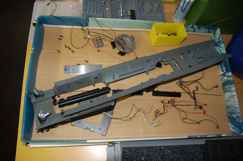

legt so ein Ding niemals auseinander, das ist der totale Horror . . .

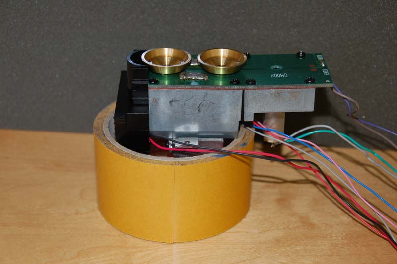

Das größte Problem ist der Rauchgenerator, für diesen muss man ca. 30 Schrauben entfernen um da ran zu kommen.
Das ist ein riesen Teil:
1 1/2 Stunden nur für das Zerlegen und ausschlachten :-(
Hier noch ein paar Impressionen . . .

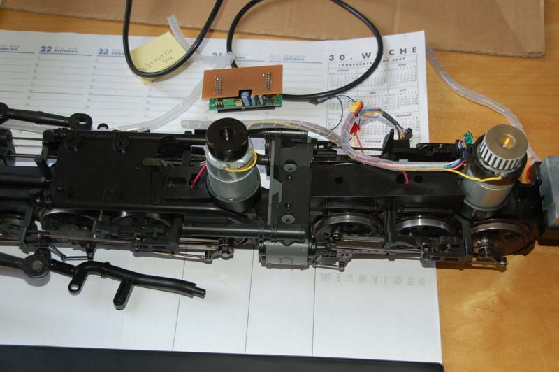

Hallo Stammtisch,
ich habe das Horrorteil jetzt wieder zusammengebaut,
das Teil hat jetzt einen MX690V, der MTH RG funktioniert super mit dem Dekoder,
die Einstellungen sind so wie bei Oliver's 2-8-8-2 von AristoCraft plus ein paar Ergänzungen.
Beiträge: 7109
Albtraum - Challenger von MTH
Hallo Oliver,
ich habe das Teil wieder zusammen, jetzt habe ich folgende Probleme:
:arrow: Der RG raucht im Vergleich zum Analogmodus ca. nur 25% (lt. Kundenaussage), woran könnte das liegen. Der RG wird mit 12V versorgt. Wenn ich die entsprechenden CV's auf die maximalen Werte stelle, habe ich den Eindruck, der Ventilator bläst zu wenig.
:arrow: Ist es egal, wie herum man den Ventilator anschließt ? Kann es da sein, dass er in eine Richtung saugt und in die andere bläst?
:arrow: Die Drehgestelle laufen extrem unterschiedlich, das vordere fast doppelt so schnell wie das hinter :hmm
Kann man das evtl. mit einem Widerstand oder Poti regeln?
Das Teil treibt mich noch zum Wahnsinn . . .

"Der RG raucht im Vergleich zum Analogmodus ca. nur 25% (lt. Kundenaussage), woran könnte das liegen. Der RG wird mit 12V versorgt."
Welche CVs wurden wie gesetzt?
CV 137/138/139 sind für die Lastregelung der Spannung des Heizelementes zuständig - nicht für den Lüfter!
Also zb. PLUS 12 Volt an plus RG Heizelement - Minus RG Heizelement an FA2 (bzw. eben über den "Vertärkertransistor" wie auf meiner Webseite gezeigt).
ACHTUNG!
Prüfe, ob die Heizelemente auch parallel geschalten sind - wenn in Serie, kann es sein, dass die 12 Volt zu wenig sind...
Eine eventuell alte Ansteuerungselektronik muss entfernt werden - bei Aristo und USAT arbeiten die gegen den Decoder!
Also wirklich nur das "nackte" Heizelement an den Decoder und auch der Lüfter direkt angeschlossen!
Grund: Zur RG Ansteuerung wird auch eine PWM verwendet - die natürlich nur im Analogbetrieb die Spannung korrekt stabil halten kann. Sobald da nochmals eine PWM anleigt, kommt es zu sonderbaren Verhalten (von geht nur ein bisserl, über geht manchmal bis geht gar nicht).
Der Effekt für den FA2 (CV127=72 oder 80) aktiviert dann auch die CVs 137/138/139 - CV 133 muss natürlich auch passend gesetzt sein!
Ebenso CV112 (wegen Lastabhängigkeit) und zum Schluss eine Messfahrt mit CV302=75
"Wenn ich die entsprechenden CV's auf die maximalen Werte stelle, habe ich den Eindruck, der Ventilator bläst zu wenig. "
Die CVs für die Lüftersteuerung (an Niederspannung und FA10) sind nach dem Sound CVs zu finden (CV351 - 355)
"Ist es egal, wie herum man den Ventilator anschließt ? Kann es da sein, dass er in eine Richtung saugt und in die andere bläst? "
Nein - natürlich saugt und bläst er je nach Drehrichtung.
"Die Drehgestelle laufen extrem unterschiedlich, das vordere fast doppelt so schnell wie das hinter Kann man das evtl. mit einem Widerstand oder Poti regeln? "
Nein, das wird nichts. Wenn Du den Gleichlauf bei der Vmax eingestellt hast, wird die Vmin nicht mehr passen ... - sind beide Motore parallel am Motorausgang des Decoders angeschlossen? Wenn die sonst einen vernünftigen Gleichlauf haben, muss das auch im Digitalbetrieb so sein (dass sie *etwas* "auseinander" laufen - speziell beim Langsamfahren - kann schon sein, aber doppelt so schnell - bei gleicher Ansteuerung - wie geht das bitte?)
Eventuell mit der Lastregelung (CV56,57) und Motoransteuerung (CV9)experimentieren.

Beiträge: 7109
Re: Albtraum - Challenger von MTH
Hallo Stammtisch,
das mit dem 2. Dekoder und dem Anpassen der der entsprechenden CV hat wunderbar geklappt,
beide Drehgestellen laufen jetzt sauber parallel.
Am Sonntag hat das Teil gedampft wie verrückt, heute nochmal getestet, nur noch minimaler Qualm bis gar keiner :hmm
Also nochmal aufgeschraubt und geschaut was da los ist.
So wie es jetzt ausschaut, ist der Brückengleichrichter "B40R" beschädigt,
soll heißen, das Gehäuse schaut überhitzt aus.
Der Spannungsregler ist brav an ein großes Stück Metallteil geschraubt.
Was kann das sein :?:
Was kann ich da jetzt machen :?:
Einen stärkeren einsetzen, wenn ja was für einen :?:

Servus!
Der genannte Gleichrichter "bringt" 2A, der Spannungsstabi "nur" 1,5A
BEIDE natürlich nur gekühlt!
Ich empfehle Dir das einmal auszumessen, bzw. auch mit der Endspannung zu experimentieren - Vielleicht genügen statt 12 Volt auch 9Volt, damit der RG ordentlich raucht, dafür aber weniger Strom zieht?!
Ein Gleichrichter, der genügend verkraftet wäre zb.:
http://www.conrad.at/ce/de/product/161048/
Ein Gleichrichter, den man zur Kühlung anschrauben kann wäre der da:
http://www.conrad.at/ce/de/product/501107/
Beide sind zwar "etwas" überdimensioniert, aber wenn wirklich 1,5 - 2 A benötigt werden, kann die größere Bauform und damit bessere Kühlung das eher bringen.
Wobei mir nicht ganz klar ist, weshalb der Gleichrichter "hops" geht, aber der Stabi, der ja weniger Leistung bringt - zwar gekühlt - das aushält ... Die USAT-RGs brauchen ja auch rund 1A und bei mir funkt das...
Noch was: Hast Du auch vor dem Stabi zwischen + und - einen Siebeelko?! Der ist wichtig, damit der Stabi auch wirklich sicher die Spannung bringen kann!
Bei einen 12 Volt Stabi kann das anstelle von 11,9 unter Last nur noch 10 Volt sein, wenn kein Elko vorhanden ist!
Und kontrolliere auch, ob ~ ~ an Schiene und + - zum Stabi gehen OHNE rigendwo eine elektrische Verbindung untereinander, zum Gehäuse o.ä. zu haben! Ah ja: Du "befeuerst" eh jeden RG EXTRA?! Also pro RG MUSS je eine Stromversorgung und Schalttransistor vorhanden sein (nach Deinem Foto zu Urteilen sind das 2 RGs ...)!
