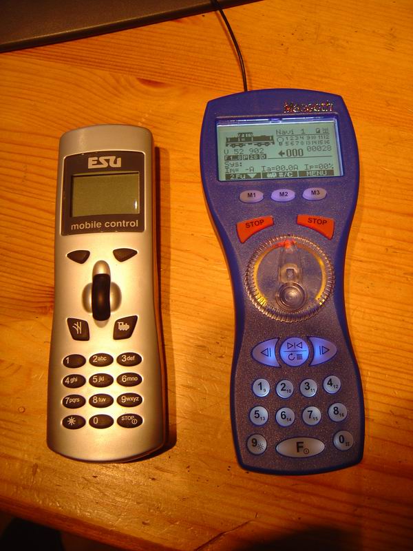

Um für die nächsten Gartenbahnjahre gerüstet zu sein und aufgrund meiner leidlichen Erfahrung mit diversen Handsteuergeräten hab ich mich dazu entschieden (ersteinmal) zwei neue Handregler zu beschaffen.
Von einem uns allen bekannten Modellbahndealer habe ich diese Woche ein Päckchen erhalten :D
Inhalt:
:arrow: Zwei DiMAX Navigatoren
:arrow: Ein Multi-Funkempfänger für das XpressNet-Protokoll für Lenz von Massoth
Gründe für die Entscheidung zu neuen Handreglern:
:arrow: Die bisher genutzten „ESU mobile control“ Handregler gibt es nicht mehr
:arrow: Mit diesen Handreglern war ich nicht ganz zufrieden, da die Funkverbindung je nach Standort in meinem Garten sehr unterschiedlich war und öfters abgebrochen ist, auch war die Verarbeitung der Handregler nicht zu meiner Zufriedenheit, d.h. kein wirklicher Spaß beim Fahrbetrieb :evil:
(Die beiden Handregler bleiben aber vorerst als „Notlösung“ bei mehreren Mitspielern im Bestand)
Gründe für die Entscheidung zu dieser Steuerung:
:arrow: Beibehaltung meiner zwei Lenz-Zentralen
:arrow: Beibehaltung meiner fünf Rückmeldebausteine
:arrow: Beibehaltung des XpressNet Telefonadapters
:arrow: Beibehaltung des PC-Interface und der Software
:arrow: Ich wollte kein komplett neues System, da ich mit dem Funktionsumfang und dem Service meiner Lenz Steuerung vollständig zufrieden bin.
:arrow: Auch wollte ich (bitte nicht steinigen) kein Zimo System :ston
(d.h. die neuen Handregler sind voll kompatibel zu meinem bisherigen System)

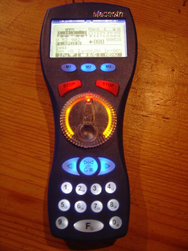

Erster Eindruck:
:arrow: Supersaubere Verarbeitung
:arrow: Der Navigator liegt sehr gut in der Hand und wirkt sehr robust
:arrow: Sehr übersichtliches Display
:arrow: Klasse Hintergrundbeleuchtung (hab ich bis jetzt immer vermisst)
:arrow: Gute übersichtliche Bedienungsanleitung
Massoth Navigator...
...im Vergleich mit dem ESU Handregler..
... und bei Nacht.
Fortsetzung folgt, nach weiteren Tests …
