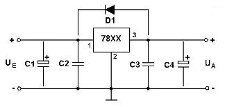

Hier noch die Bestellliste mit Conrad Best.Nr.
1 x Brückengleichrichter B40C1500 Best.Nr. 50 14 33-36
1 x Festspannungsregler TO-220 78S15 Best.Nr. 17 93 61-36
2 x Keramikkondensator 0,1 µF Best.Nr. 45 30 99-36 (C2 und C3)
1 x Elektrolyt-Kondensator 1000µF Best.Nr. 46 81 26-36 (C1)
Aufbau auf Lötstreifenrasterplatine Best.Nr. 52 95 06-36
auf C4 und D1 kann, glaub ich, in unseren Anwendungen, verzichtet werden.
Alle Angaben ohne Gewähr :wink:
Bei weiteren Fragen :hmm bitte melden :hey

Hallo HArald,
Der Anschluss erfolgt wie in den Bilder beschrieben :wink:
Bilderquelle von www.vfo-magazin.de
Einfach in die Zuleitung der Spannungsversorgung für das Soundmodul klemmen :D
Hoffentlich klapts sonst :ston mich :wink:

wo muss denn eigentlich wie der Brückengleichrichter hin :?:
Beiträge: 1589
der Gleichrichter muss natürlich an den Eingang der Schaltung :dup3
Meist ist nur der (+) Anschluß gekennzeichnet, gegenüber befindet sich der (-) Anschluss, die Polung am Eingang (~) (~) ist egal weil ja GLEICHRICHTER :wink:
Alles klar :?: wenn nicht, Du weist ja :wink:

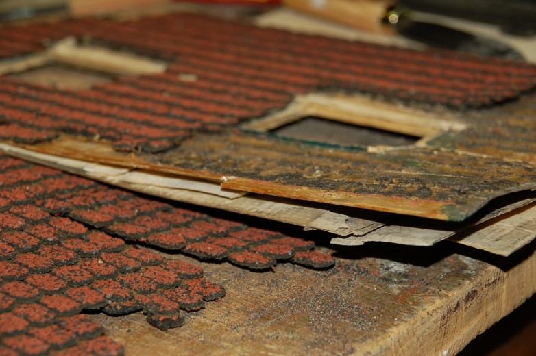

Dachrestauration
Hallo Stammtisch,
leider wurden bei einer Kontrolle an der Kirche Schäden am Dach der Kirche festgestellt.
Die Nässe hat die Dachplatten aus Holz leider zerstört :-(

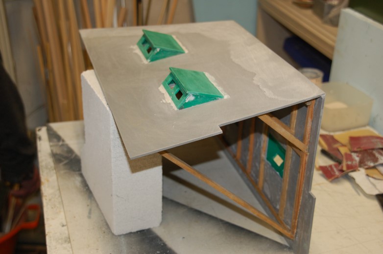

Fritz hat aber schon neue aus Kunststoffplatten gebaut . . .
. . . jetzt sollte da nichts mehr passieren!
Alle folgenden Dächer werden natürlich jetzt so hergestellt.
Leider muss er jetzt wieder ca. 1800 Dachziegeln stanzen :ston

Hi Harald,
ohoh, mehrfach verleimtes Holz ist für Außen keine gute Wahl,
wie mann immer wieder in den versch. Gabaheften lesen kann
wird von vielen Häuslebauer der Werstoff Holz gar nicht mehr im Außenbereich verwendet!
Ich glaube die haben da gar nicht mal so unrecht......

Kann dem Andy nur zustimmen. Verleimtes Holz ist für draußen ganz schlecht. Kunststoff ist auch nicht so ganz toll. Hält zwar einige Jahre, der meiste Kunststoff wird aber im Lauf der Zeit brüchig. Bin aber nicht der Kunststoffexperte - gibt da einiges, was inzwischen recht gut sein soll. Am besten sehe ich dies bei Kunststoff-Blumentöpfen. Wenn die Dinger einmal zehn Jahre im Gewächshaus waren, lösen die sich richtig auf. Gibt da noch einige andere Kunststoffgegenstände, mit denen passiert das Gleiche.
Vielleicht gibt es irgendwo Abfälle von verzinktem Blech? Mir fiele da spontan in der Hans-Bunte-Straße die Verzinkerei Wiedel ein. Die dürften für Eure Zwecke doch einige Restgrößen haben, die normalerweise in den Schrottcontainer fallen. Hans-Bunte-Straße ist eine Parallelstraße zur Witschelstraße.
Ist nur so eine Idee. Ich komme momentan von den ganzen Kunststoffdingen für den Garten weg. Habe im Lauf der Zeit in Ebay gebrauchte Pola-Gebäude gekauft. Wenn die ein paar Jahre im Garten standen, erinnern die mich an meine Blumentöpfe nach ein paar wenigen Jahren im Gewächshaus. Über kurz oder lang werde ich meine Pola-Gebäude verscherbeln.
