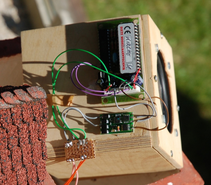

Beiträge: 7270
Re: Glocken läuten :-)
Hilfe . . .
der Glockensound ist ja cool, aber leider brummt der Lautsprecher :-(
Ich habe bis jetzt drei verschiedene Trafos probiert, aber es bleibt immer gleich :!:
Jetzt muss wohl eine Entstörung her.
Kann mir jemand einen Tipp geben:
:arrow: was ich da am besten nehme.
:arrow: wo ich das am besten anbringe.
Danke für Eure Hilfe

hier wie versprochen das Bild:
Von der Platine weg:
:arrow: Die grauen Kabel sind der Digitalanschluss für den Funktionsdekoder.
:arrow: Die Grünen sind die Stromversorgung für das Soundmodul.
Vom Funktionsdekoder weg:
Braun ist gemeinsame Masse
Grau sind F1 und F2
Vom Soundmodul weg:
Lila sind die Lautsprecherkabel.
Beiträge: 1581
Sound
Hi Harald,
Laut Bedienungsanleitung kann man an das Modul 9 bis 24 Volt Gleichspannung oder 9 bis 18 Volt anschließen. Ich würde an Deiner Stelle erst einmal ausprobieren ob das Modul z.B. mit einem 9 Volt Block ohne brummen funktioniert. Wenn nein ist das Modul defekt :cry: wenn ja würde ich eine einfache Spannungsregelung mit einem 15Volt Festspannungsregler und einem Entstörkondensator (Schaltung kann bei Bedarf noch einstellen) anschließen.

Beiträge: 7270
Re: Sound
Uwe hat geschrieben:Ich würde an Deiner Stelle erst einmal ausprobieren ob das Modul z.B. mit einem 9 Volt Block ohne brummen funktioniert.
Hallo Uwe,
mit 9V Block hat nichts gebrummt :!:
Beiträge: 7270
Re: Sound
Uwe hat geschrieben:... würde ich eine einfache Spannungsregelung mit einem 15Volt Festspannungsregler und einem Entstörkondensator (Schaltung kann bei Bedarf noch einstellen) anschließen.
Hallo Uwe,
denkst Du bitte bei Gelegenheit an die Schaltung :sor1
Beiträge: 1581
Festspannungsregler 78XX
und alle anderen die noch Fragen zu den Festspannungsreglern haben :wink:
Für dein Soundmodul müsste die nachfolgend verlinke Schaltung eigentlich passen :D Ich setzte sie eigentlich fast für alles ein :dup1 (meist ohne die Kondensatoren C1, C2 und C4 :ston ) für die Entstörung des Soundmoduls würde ich sie aber einbauen :wink:
http://www.vfo-magazin.de/index.pl/festspannungsregler
An den Eingang Ue muss natürlich noch, bei Digital- bzw. Wechselspannungsspannung, ein Brückengleichrichter (z.B. B 40C1500) vorgeschaltet werden :!:
Ich hoffe geholfen zu haben :hmm
