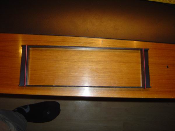

da ja immer noch zwei Rollwagen bei mir leer herumfahren (wo sind eigentlich die anderen Rollwagen :wink: ) muss jetzt endlich Ladegut her :!:

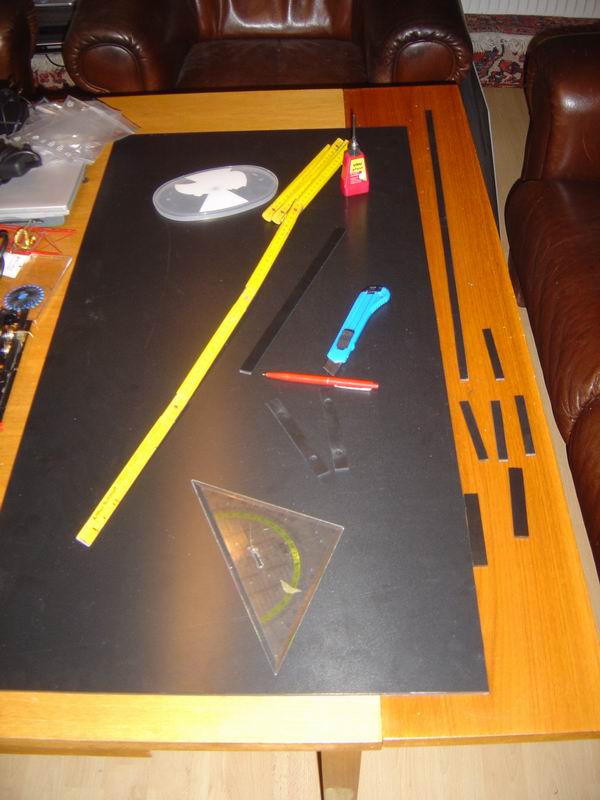

Kurz entschossen im Baumarkt zwei Kunststoffplatten mitgenommen und (wie immer) ohne Plan drauflosgebaut :D
Die Achsen, Achslager, Puffer und Kupplungen hab ich schon beim Ombu mitbestellt :idea:
Der Wagen wird ca. 9 cm kürzer als der Ombu.
Ausschauen soll das Ganze irgendwann so in etwa:
Bild gelinkt von Märklin
nur etwas kürzer :roll:

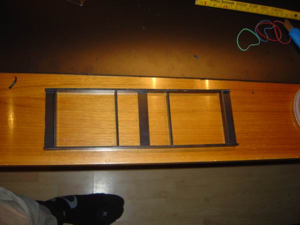

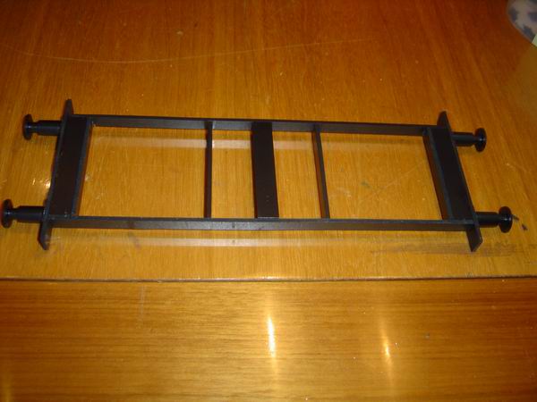

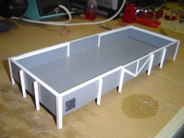

Schnell geht das wirklich :D anzeichnen, einritzen, ausschneiden, leimen und fertig :mrgreen:
Beiträge: 1591
letzter Stand:
So, erst einmal Baustop, da ich noch Winkel usw. brauche :( die Mitarbeiter kehren ja auch schon zusammen :wink:

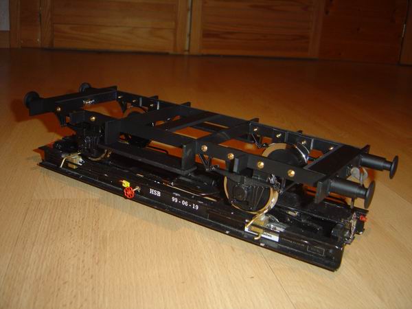

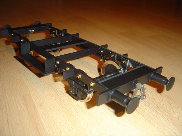

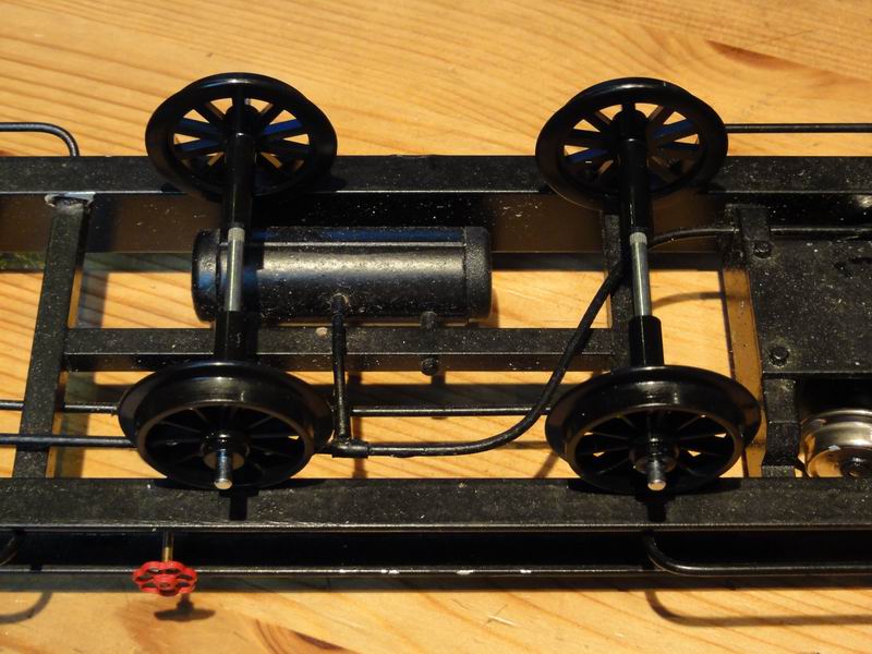

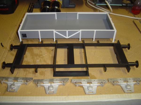

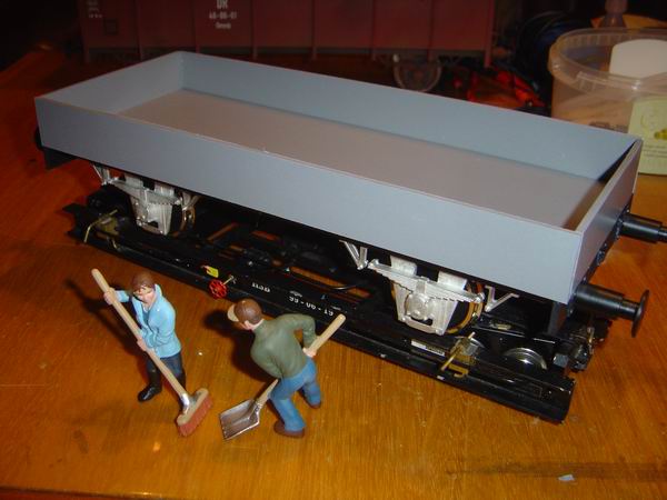

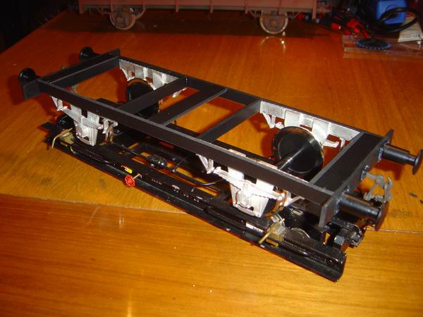

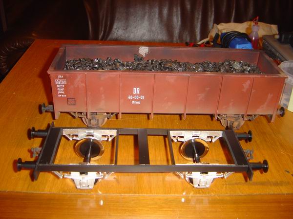

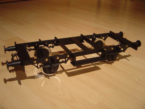

die Kunststoffprofile sind diese schon Woche angekommen, also geht’s weiter mit der Bilderbaubeschreibung:
Die Einzelteile vor dem Lackieren.
Das fertig montierte Fahrgestell.

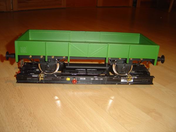

Und jetzt der Schock :wink:
Im Original sieht die Farbe nicht ganz so grell aus :ch029
Aber für was gibt es den den Luftpinsel :dup3
Fortsetzung folgt...

Das Zeug heist: hobbycolor hat eine Materialstärke von 3mm und es gibt es in verschiedenen Abmessungen und Farben. Die Platten sind relativ weich und lassen sich auch durch Wärme verbiegen.
Ich schneide die Platten komplett mit dem Messer an einem Stahllineal durch, man kann die Platten aber auch einritzen und brechen.
Der Preis für eine 500 x 1000 mm Platte beträgt 12,95 EUR da lassen sich viele Wagen bauen :D

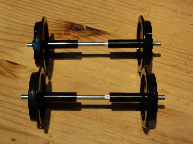

Der dritte Wagen

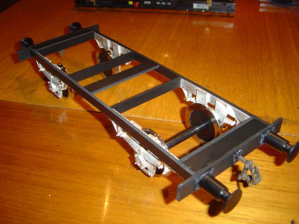

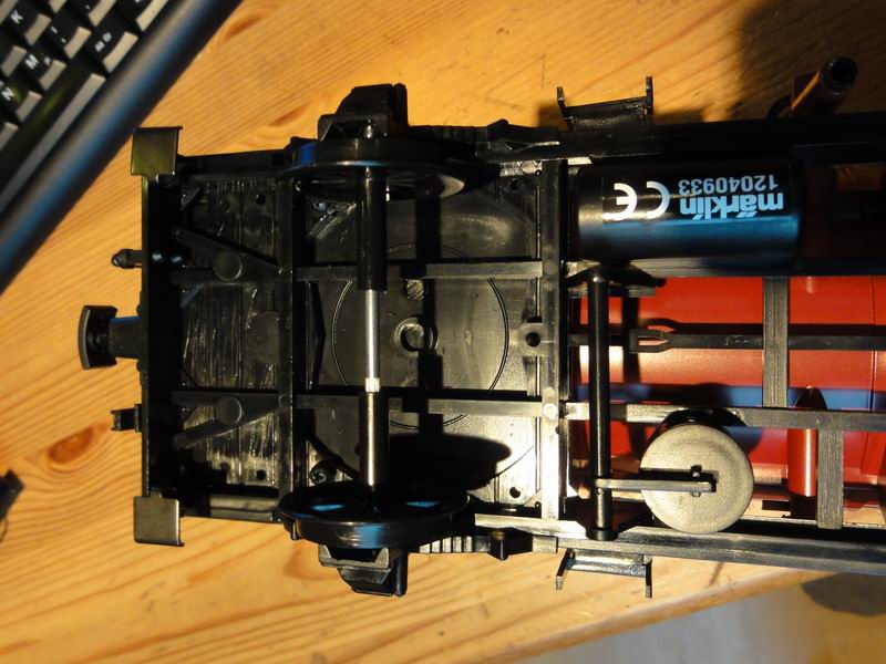

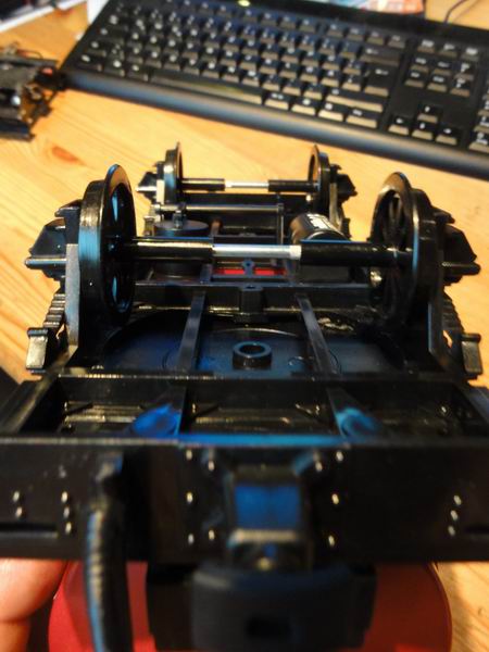

Nach langer Suche hab ich endlich den dritten Wagen für den letzten Rollwagen gefunden :D
Leider nur in Schmalspur :?

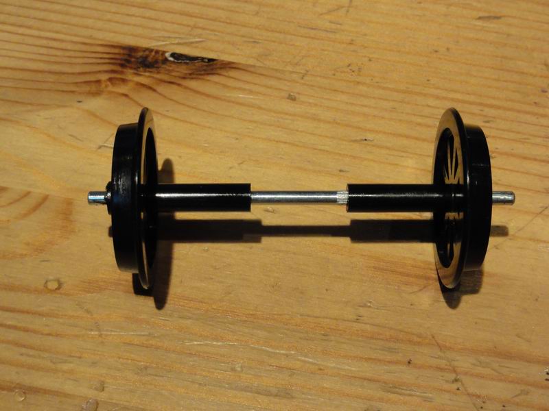

Da aber ein Schmalspurwagen auf einem Rollwagen wenig Sinn macht musst eine Spurverbreiterung her :hmm
Das geht leichter als gedacht :idea:
Der Wagen entspricht zwar nicht (ganz) dem Vorbild, ich finde aber, dass er so schlecht auch nicht aussieht oder :?: Ggf. werde ich das Geländer noch kürzen und Regelspurpuffer anbauen :hmm
Weiter Bilder den gesamten Zuges gibt es dann bei schönerem Wetter :hey

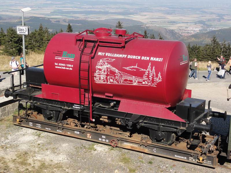

An meinem Letzen Fahrtag hat sich da so ein komischer blauer Kessel-Waggon einfach an meinen kleinen Güterzug gehängt!
(da spitzt er ein wenig frech hinter dem Schotterwerk vor)
:dup3 Ich glaube der wird im Fahrgestellbereich zersägt + verbreitert und ist dann irgenwann rot.

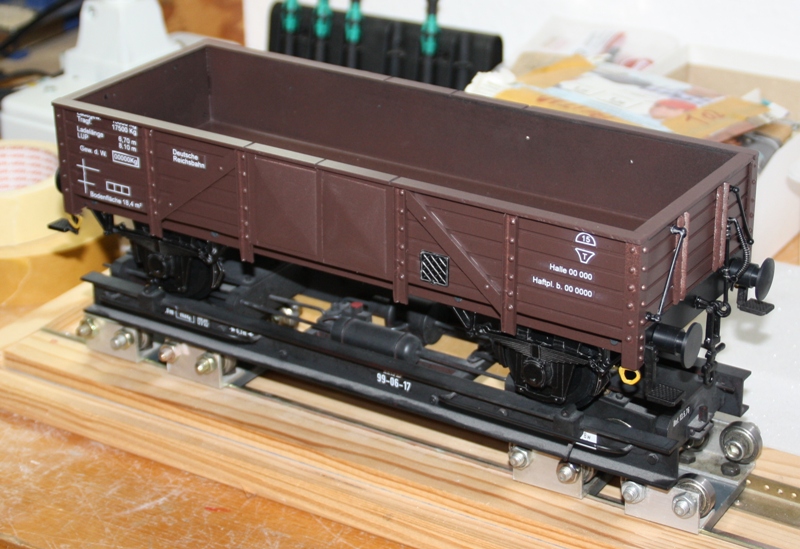

Beiträge: 1591
Hallo Jungs,
danke für euer Lob :D
@Harald,
ich hab den Wagen bei einem bekannten LGB Ersatzteilhändler bekommen, bei dem ich einpaar Kleinigkeiten bestellt habe :?

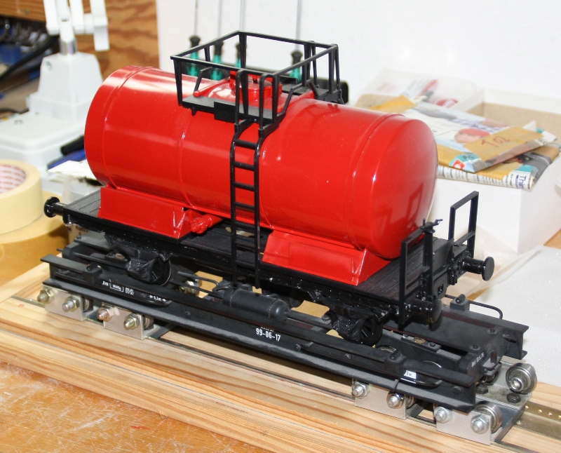

Re: neues Ladegut für Rollwagen
Hi :gsn:

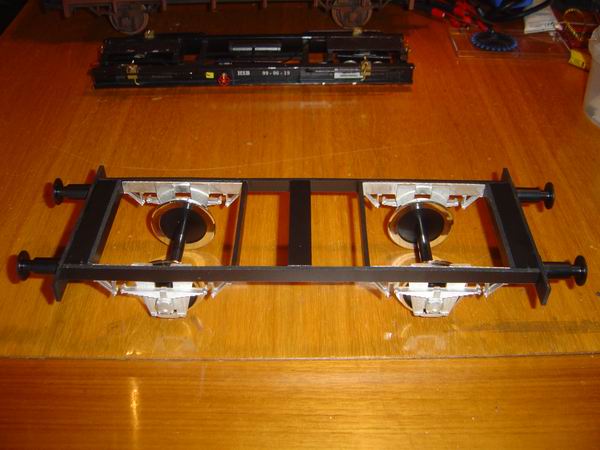

Wollte mal schnell ein Bild zeigen, der blaue Tankw. aus dem letzen Bild steht jetzt auch schon lange in rot "Nackt" rum - das hab ich dem UWE einfach nachgemacht.
Habe aber den Unterbau ein wenig zerschnitten und den Radstand in der Position verändert und dazu zwei Regelspurpufferbohlen angebracht,
Ein wenig Kuppelgeschirr fehlt noch, aber da hat mir der Chris was dazu geflüstert....
Fertig bis auf das leidige Thema: Die Beschriftung ..... woher Nehmen :evil: ....
