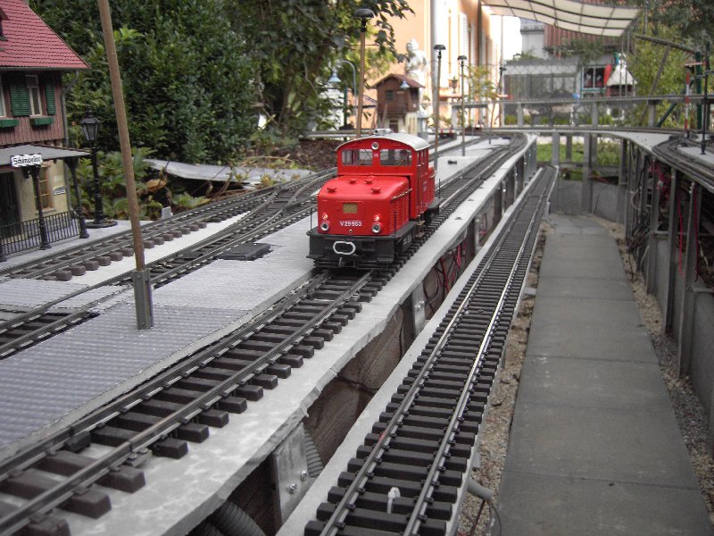

schaut mal da ist die nicht einfach goil ?
Link ins Buntbahnforum:
PWKK Digital erfahren
Fidos (Schiede) V29 auf Marcos toller Anlage

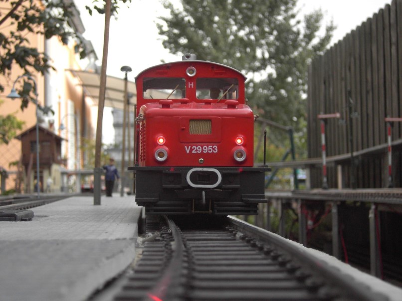

Hallo liebe Stammtischler,
aus dem hohen Norden kürzlich hier eingetroffen:
https://forum.gartenbahn-stammtisch.de/da ... el/v29.avi, Achtung 50MB!

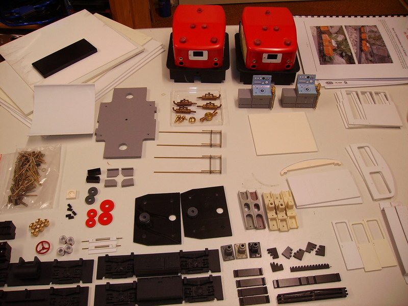

...meine ist heute auch angekommen.....
wird aber noch ein bischen dauern bis die aufs Gleis kann:
Bin schon gespannt wie mir das von der Hand geht :hmm
alles in Kunststoff:
schnitzen, kleben, schrauben + feilen........

Es fehlen:
Der/die Antriebe + Drehgestelle / alles Elektrische / Decoder,
Räder, einige gerade Gehäuseteile, Kupplungen, Lokführer, Mut, + ???

Hallo Stammtischler,
ja, ich bin tatsächlich ein Fan dieser kleinen Lok geworden, insbesondere wegen des historischen Bezuges (Andy hatte mich auf den Geschmack gebracht. Danke:=)). Eine der drei Ausführungen fuhr eine Zeit auf der Strecke Stadtamhof (Stadtteil von Regensburg) und Würth/ Donau, dem Walhallabockerl. Lange bin ich als Radfahrer auf der ehemaligen Bahntrasse nach Donaustauf zum Dienst gefahren.
Und "hier angekommen" ist auf meiner Anlage. Die Lok stammt von E. Dohrendorf, einem sehr netten und zuvorkommenden Informatiker aus der Nähe von Hamburg. Er hat sich wirklich alle Mühe gegeben, die Lok nach meinen Wünschen auszustatten. So hatte sie zusätzlich einen MX690 von Zimo, Pufferkondensatoren sowie eine Servoentkupplung erhalten. Alles ohne Aufpreis.
@Andy: Bilder bekommst Du in Kürze bei gutem Licht.
So, jetzt nochmals ein Versuch, extra für Harald :=))
https://forum.gartenbahn-stammtisch.de/da ... nfahrt.wmv

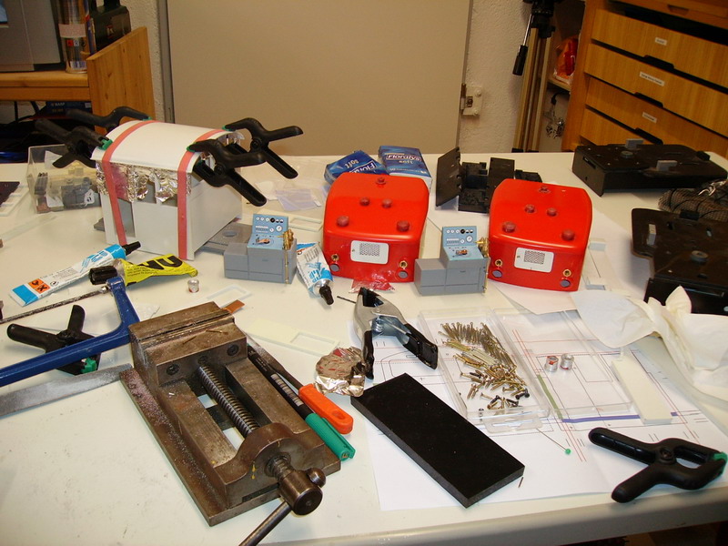

Hi Gabafreunde,
ich habe vor einigen Tagen angefangen "meine" V29 zusammen zu pfriemeln.
Ich werde hier in diesem Thread nun ab und zu von meinen Fortschritten berichten.

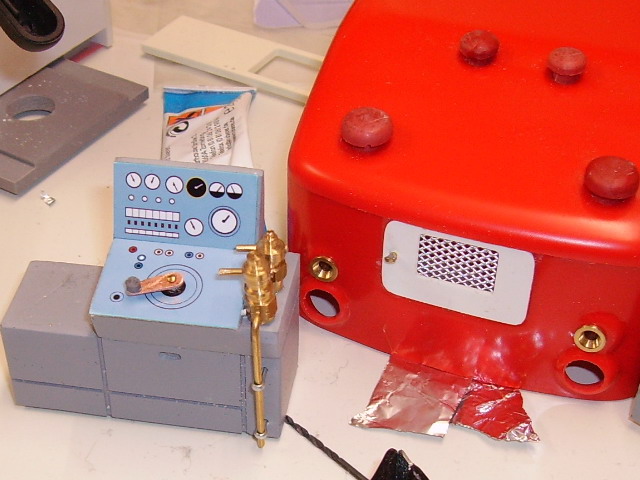

Der Bausatz macht echt Spaß! - die Teile sind sehr passgenau.
Das Häus'chen war relativ schnell zusammen geklebt.
Die Scheiben sind auch schon zurecht gefeilt eingepasst und bei Seite gelegt.
Heute habe ich 2 Dachspanten angefertigt ins Häus'chen eingepasst und eingeschraubt und darauf dann das Dach aufgeklebt.
Eine mehrstündige Fummelarbeit habe ich heute auch schon hinter mir.
Die Fahrstufenschalter (so Nenne ich mal die Kurbelhebel auf dem Fürherstand) habe ich aus 4 Teilen hergestellt;
