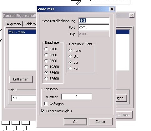

Falls Du die Zimo-Einstellungen brauchst, hier sind sie . . .

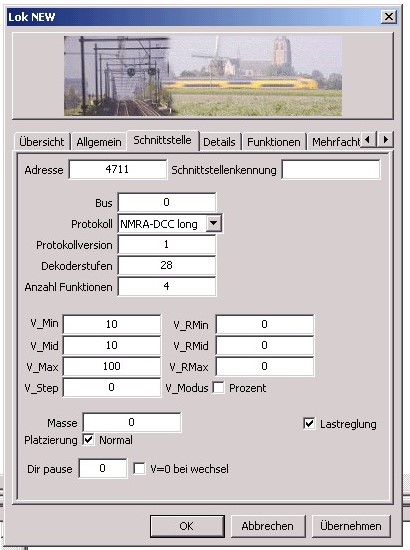

hast du schon versucht, eine Lok mit langer Adresse zu steuern? Bei mir funktioniert das nicht.
Beiträge: 7210
Lange Adressen
Thomas hat geschrieben:Hallo Harald,
Hallo Thomas,
probiers mal so . . .
Ich habe es selbst noch nicht getestet.
Beiträge: 1856
das habe ich schon erfolglos versucht.
Beiträge: 7210
Hallo Thomas,
hast Du nach der Umstellung alles neu gestartet?

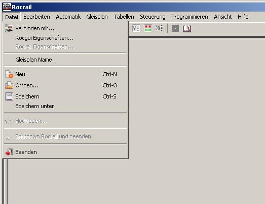

die Rocrail Eigenschaften kann ich nicht verändern,
Menue nicht aktiv...?
:hmm
Beiträge: 7210
Andreas hat geschrieben:Hi,
tja dazu bin ich wohl zu deppert,
:hmm
Dazu musst Du den Server starten und verbinden!
Beiträge: 1856
Ja, aber hilft auch nichts. :noidea
Evtl. hängt das damit zusammen, dass die Software nur das alte Interface-Protokoll unterstützt. Deshalb kann man über den PC auch nur 8 Funktionen auslösen.

@ Thomas,
mit den langen Adressen hast Du wahrscheinlich Recht, geht bei mir auch nicht.
Darüber mache ich mir dann nach meiner 98zigsten Lok langsam Gedanken :D
