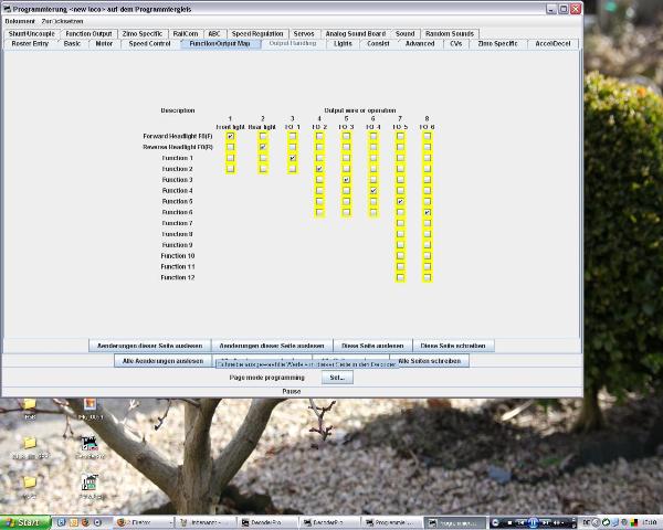

ich verwende gelegentlich diese Software http://jmri.sourceforge.net/ zum Programmieren.
In der (Test-) Version 2.1.1 ist jetzt auch der Zimo MX69/690 in der Datenbank enthalten.
Mit dabei ist unter anderem auch der Uhlenbrock 77500, sowie diverse andere Decoder.
Die Software ist kostenlos und funktioniert mit fast allen gängigen Digitalsystemen.
Nachtrag:
So sieht z.B. die Seite für das Funktionsmapping aus:
Einfach wie gewünscht die Haken setzen, fertig.

Hallo Thomas,
die habe ich auch schon mehrmals getestet,
funktioniert :D

Dank Thomas,
klappt das jetzt auch bei mir - mit dem JMRI,
ich hatte die Übertragungs- (Bit)-Rate der RS232 an der Zentrale nicht richtig eingestellt.
Jetzt funzt das auch bei mir :mrgreen:
Am PC die CV's verstellen gefällt mir einfach besser!
