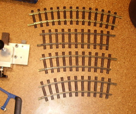

ihr alten Schienenverbieger
Hallo Gleisbieger,
jetzt habt ihr mich Neugierig gemacht !
Ich habe gerade einmal ausprobiert ob es mit dem Biegeschlitten klappt !
Das Ergebnis ist ein eindeutiges jaein !
:look:
von unten:
ein Standart R1
gebogen bis ca. R2
gebogen bis ca. R3
ein Standart R2
das Problem mit dem Biegeschlitten sind die Enden - das Gleis ist einfach zu kurz - das wird ein Vieleck -
Man müsste mehrere Gleise zusammen mit Schraub-Gleisverbindern verbunden,
- verbiegen - dann würde das Ergebnis vmtl. besser.
:hmm: Aber was soll das ganze .....
Für den Garten eher ungeeignet,
man braucht ja Unmengen von Gleis-Verbindern !
Andy :D
