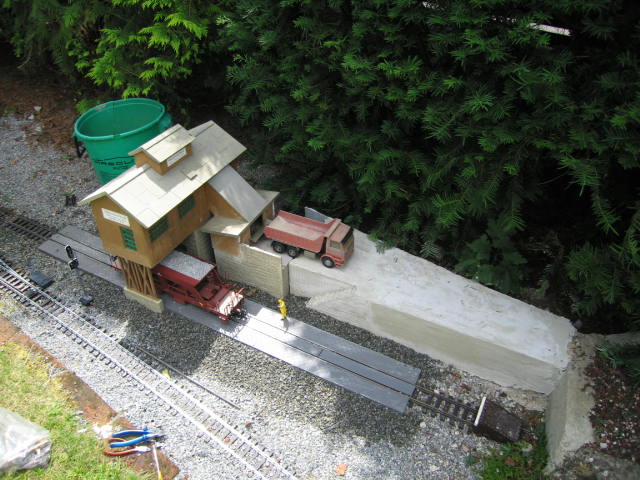

über 2 Jahre hat sich nichts getan, aber jetzt geht es endlich weiter. Allerdings mit einem anderen Hauptdarsteller: Bei Anton habe ich gestern ein sehr schönes und vor allem ein sehr fertiges Schotterwerk von Piko gesehen und gleich mitgenommen.
Jetzt brauche ich mich nur noch um die Außenanlagen zu kümmern:
Die Wand des Schotterwerks wird bis zur Betonwand verlängert. Für die Arbeiter gibt es ein Treppe, die ich mit Teilen aus der Restekiste (Verschnitt von Tunnelportalen) zusammengepfuscht habe. Die Stufen sind etwas zu hoch, aber das stört mich nicht weiter.

Beiträge: 1889
mittlerweile habe ich die Mauer mit Fliesenkleber verputzt, allerdings ist noch eine zweite Schicht nötig.

Hi Thomas,
womit hast du denn das Gleis so schön "einbetoniert" ?
Beiträge: 1889
sorry, habe deinen Beitrag erst jetzt entdeckt.
Das sind die Bahnsteigplatten von LGB, die bisher im Bahnhof eingebaut waren. Nachdem es dort immer wieder zu Problemen gekommen ist, wurden sie entfernt.
