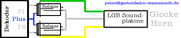

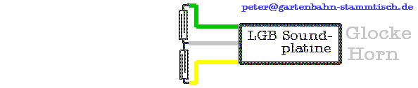

Beiträge: 1834
Dann ersetzen 2 Relaise - die an den gewünschten Funktionsausgängen am Dekoder hängen - die Reedkontakte im
Drehgestell.
Mit Reedkontakt:
Mit Relaise (F1 und F2 ist als Beispiel zu sehen):
