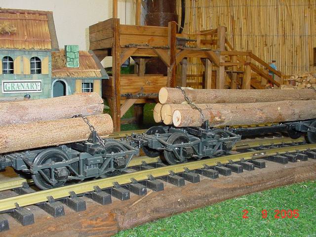

Bei den LGB Disconnect Log Trucks wird das Ladegur - die Stämme - mit einer kleinen Kette gehalten, die
Wiederrum mit einem Gummiring eingehakt wird.
Das ist ein Glump ! :ä Die Kettchen sind zu zart - das Gummiband reißt. :ä

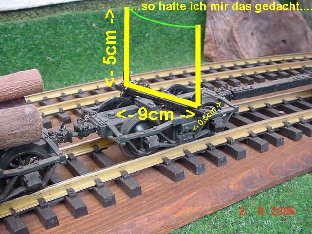

Ich dachte mir ein "U" aufzusetzen in dem die Stämme gehalten werden.
Das Kettchen kann man dann zur "Deko" oben querspannen.

....ähhh - ja - habe ich vermacht :O) Habe ich jetzt in das untere Bild eingesetzt - kannst Du was damit anfangen :?:

Ich würde mal sagen U-Profil. Das sind aber 14 Stück :!:

Aber wie willst Du das Profil dann am Truck festmachen :?:
Kann man da schrauben :?:
Oder willst Du kleben :?:
Wäre ein T-Profil nicht vorbildgerechter :?:

Beim U-Profil mit den Schenkeln nach außen würde sagen, am besten auf den Original-Querholm aufschrauben. T-Profil ? Nicht unbedingt.......

Messing U-Profil 3mm
Moin....
Da brauche ich nicht viel zusammenschreiben.
1 Querträger = 8 cm
2 Rungen a' 5 cm = 10 cm
x 10 Trucks = 180 cm + a bisserl Verschnitt.......
Wobei es durchaus sein kann, dass doch die original LGB Teile zur
Verwendung kommen, von denen ein Kollege noch einige in seiner
Bastelkiste hatte.
Aber Messing U-Profil kann man ja immer brauchen :mrgreen:
