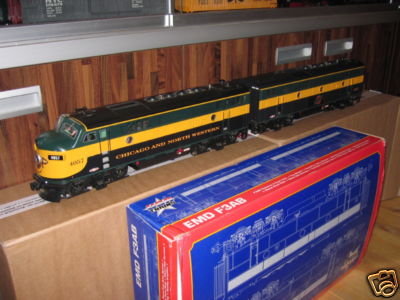

ich habe dieses Teil in der Bucht geschossen:
Wenn das Teil da ist, kann ich das alles einmal testenTeil der Beschreibung hat geschrieben:Das Besondere an diesem Modell ist, daß beide Teile, mit je zwei Motoren bestückt sind, und nun auch mit jeweils einem großen ZIMO Sounddecoder versehen wurden!
Diese Einheit hat dadurch eine absolut tollen, und kräftigen Stereosound, aller abrufbaren Geräusche!
Beide Modelle haben 12 abrufbare Funktionen!
Auch die Beleuchtung ist komplett, und sehr aufwendig schaltbar gemacht worden!
Numberboards, Innenbeleuchtung, Dietchlights, usw,...
Auch die 4 Rauchgeneratoren sind mit Ventilatoren angsteuert, und schaltbar!
Ich denke, dass da USA Trains RG's eingebaut sind.
