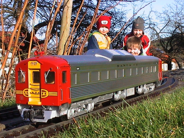

so, jetzt ist es soweit. Ich zeige euch nun den wahrscheinlich teuersten RDC von AristoCraft.
Im Einkauf war er ja günstig (100 US-Dollar plus Versand). Teuer deshalb, weil kein Mensch den Aufwand bezahlen kann, der an Zeit aufgewendet wurde, um ihn umzubauen.
Zunächst versuchte erst ich und dann Herr Schröder vom Herforder Loksch. TrainControl betriebsfähig einzubauen. Mir war nach wenigen Tagen klar, dass das nicht hinhaut.
In Herford dauerte das etwa 2 Monate, mit dem gleichen Ergebnis.
Also kam der Umbau digital mit Zimo MX69S, auch mit Schwierigkeiten.
Aber jetzt funktioniert er. Besonders der Rauchgenerator ist super. Dazu schreibe ich an anderer Stelle mehr.
Aber dieses Teil lehrt wieder einmal: Liebe Hersteller von Gartenbahn-Lokomotiven. Baut doch bitte einheitliche Schnittstellen zum Digitalisieren.

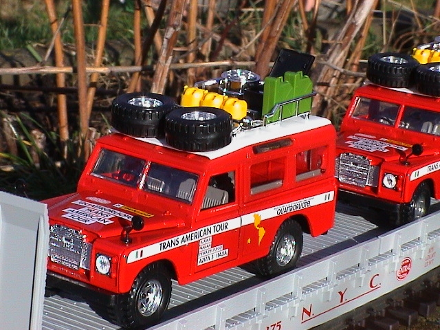

Nebenbei zeige ich auch gleich die neuen Fahrzeuge, die ich erworben habe. Nur 6,99 Euro das Stück, inklusive Ladung.
