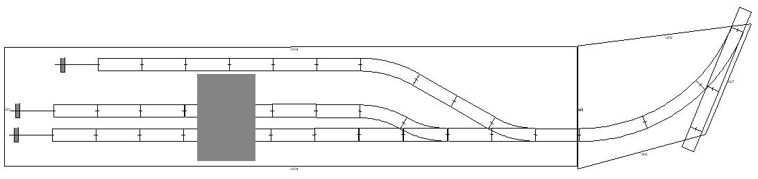

:hap falls und nur angenommen :mrgreen: ich würde wirklich ein Modul bauen,
dann möchte ich mit was einfachem anfangen!
Ich möchte ein Industriegleis mit so einer Art Steinbrecher / Schotterwerk darstellen;
Ich habe noch einige LGB Standard Gleise und will diese verwenden !
Den Kern des Moduls soll das Gebäude bilden, es muß Wetterfest werden denn ich will das Gebäude natürlich auch im Garten verwenden!
(Das Gebäude gibt es in der Schweiz und wird aus dem Mittelpuffer Sonderheft abgekupfert)
Sinn der Anlage: oben werden grobes Gestein aus dem Steinbruch angefahren und ins Gebäude gekippt;
unten werden die zerkleinerten Steine wieder in Loren abgefüllt und abgefahren;
Der Gleisplan schaut ungefähr so aus:
1 Umfahrgleis so das mein Modul in einen Verband eingebaut werden kann
2 Beladegleise führen unter dem Schotterwerk durch;
1 Entladegleis das Gleis steigt hinter dem Brecher an;
Soweit ganz einfach, Die Größe: 4,5m lang und gut 1m breit also in 3 Teile zerlegen a: 1,5m mal 1m
Die Kurven zur Durchfahrt sind R2er;
Die Weichen und Kurven der Abstellgleise R1
Ich finde das passt weil das ganze ja für Kipploren und eine Kleine Werklok gedacht / geplant ist.
Nun könnte man den Plan ja auch so Ausführen:
Der Vorteil: die Haupt / Durchfahrtsstrecke hat keine Kurven;
Darf man denn sein Modul so bauen ??
Man benötigt natürlich um an ein anders Modul anzuschließen,
jeweils links und rechts ein Stück Streckenmodul.
Eine Weitere Variante wäre die Anlage seitlich an einen Modulverband anzuschließen:
Das Brechermodul kann dadurch kleiner Ausfallen;
Ich müsste aber zusätzlich noch ein kleineres Streckenmodul
Ein: „Abzweigmodul“ :hmm bauen
Was meint Ihr denn da dazu ??
wie würdet Ihr an die Sache rangehen ??
Daniel,
wie um alles in der Welt willst du den Bahnhof Eisfelder Talmühle auf Module packen ?? :noidea
das werden ja mindestens 20 Stück......... :shock:
Frägt Andy :D

wie Du Dein Modul baust, bleibt ganz Dir überlassen, je nach Geld, Lust und Laune :D.
Ein paar Konventionen sollte es nur geben:
- Der Übergang zu den nächsten Modulen muß genormt sein (am Übergang sollte Dein Gleis auch in der Mitte liegen und es müssen Befestigungsbohrungen da sein, um das nächste Modul anschraubbar zu machen). Harald hatte erwähnt, dass wir uns auf Helmut Schmidts Übergang von www.design-hsb.de geeinigt hatten.
- In den Hauptgleisen sollten keine kleinen Kurven sein (ein Fünfkuppler über einen R1-Gegenbogen schaut nicht nur bescheiden aus, sondern entgleist auch gerne). Damit sind Deine Vorschläge mit geraden Durchfahrtsgleisen sicher die besseren. Wie Du Deine Industriegleise ausführst, spielt eigentlich keine Rolle.
Ich würde als Mindestradius in Hauptgleisen, die von Personen- und Güterzügen befahren werden sollen, LGB-R5 vorschlagen.
Was meint Ihr dazu?
@Eisfelder Talmühle: Nein, dieser Bahnhof ist für den Anfang wirklich zu groß. Ich habe mich für Benneckenstein entschieden. Aber Du hast Recht. 20 Module könnten es schon im Endausbau werden.
Ich habe mir aber einen modularen Ausbau überlegt. 8 Module sind z.B unbedingt notwendig, der Rest ist nur Verlängerung bzw. Abstellgleise, die je nach Möglichkeit aufgebaut werden können oder auch nicht.

Beiträge: 1716
Hallo Stammtischler,
jetzt bin ich gerade in der Endplanungsphase meines Modulbahnhofes Benneckenstein. Ich habe mich für ein Modulgröße von 150cmx48cm entschieden (ist gerade noch handlich).
In diesem Bahnhof gibt es einen Hosenträger. Hat irgendjemand von Euch einen Hosenträger aus 4 R5-Weichen und 30°-Kreuzung? Könnte mir vielleicht derjenige mal nachmessen, ob das noch auf mein 150cm langes Modul passen würde oder ob ich ein längeres Sondermodul konstruieren muß?
Vielen Dank für die Mühe,
Beiträge: 7274
Hosenträger
Hallo Daniel,
passt nicht ganz :!:
Laut Raily 4, siehe Skizze (gerades Gleis ist 1,2m, Tisch 1,5 x 0,5)
