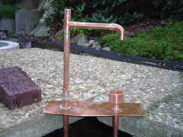

Beiträge: 1580
Wasserkran
nachdem ich heute beim aufräumen in der Garage einpaar Teile gefunden habe
und ich für das BW ja einen Wasserkran brauch, hab ich mal kurz was zusammengeklebt :wink:
Aus dem Wasserkran soll irgendwann wirklich Wasser kommen :D
Beiträge: 4631
Hallo Uwe,
na das lobe ich mir. Schnell mal was zusammenlöten und auch noch mit Funktion.
Da bin ich aber gespannt, wie das funktioniert.
Beiträge: 7255
Re: Wasserkran
Hallo Uwe,
gefällt mir, bin schon gespannt wie das Teil fertig ausschaut
und funktioniert ;-)

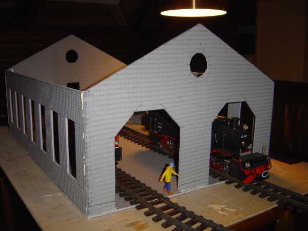

Lokschuppen
Hallo,
nachdem das mit den Trafohäuschen bei mir ja leider nichts wird :evil: und Elke diese Woche Nachtschicht hat :evil: habe ich mich mal mit meinem eigentlichem Winterprojekt :xmas begonnen 8)
Beiträge: 5565
Klasse - ! So was brach ich auch noch...
Hi Uwe,
das Teil gefällt mir jetzt schon....
Du baust ja Sicher nach Vorbild bzw. nach Plan / Skizze.
Bitte, bitte alle Zeichnungen Skizzen + Maße aufheben :ch120
dann kann ich das leichter abkupfern......... uns spar mir ne Menge Arbeit....
Grüße und gutes gelingen Andy :D
Beiträge: 1580
Re: Klasse - ! So was brach ich auch noch...
Hi Andy,
Andreas hat geschrieben:Du baust ja Sicher nach Vorbild bzw. nach Plan / Skizze.
jetzt hast Du mich aber ertappt :ch171 wie meistens (immer) bau ich einfach Planlos :ch162 Der wichtigste Anhaltspunkt ist der Herr im gelben Arbeitsanzug, er gibt die Größe der Türen und Position der Fenster an. Dann wird der zur Verfügung stehende Platz vermessen und die Größe des Gebäudes festgelegt. Und dann geht es mit vielen Bildern aus dem Internet los, etwas nach meinen Vorstellungen zusammenzumischen :hmm
So bitte jetzt :ston :wink:
Beiträge: 7255
Re: Lokschuppen
Hallo Uwe,
so fängt Fritz auch immer an (ich meine mit dem Material).
Dann wir noch einen Schicht frostsicherer Schnellzement inkl. Gittermatte mit aufgegossen!
Das Ganze wir dann ebenfalls mit Gittermatte und Schnellzement veklebt.
Ich hoffe, das Dach bekommt einen richtigen Dachstuhl ;-)
Bis jetzt sieht es auf jeden Fall schon mal gut aus :!:

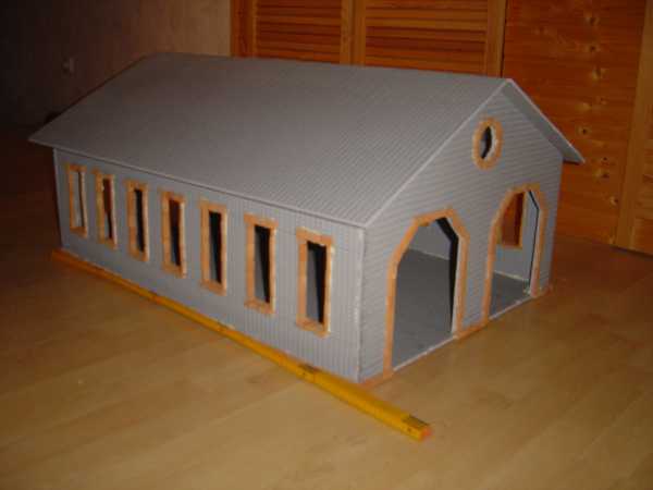

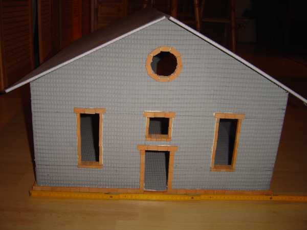

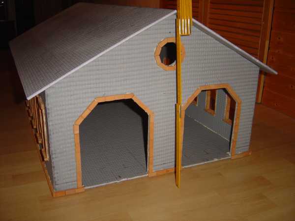

Beiträge: 1580
Rohbau Lokschuppen
der Rohbau steht :D
Beiträge: 7255
Re: Rohbau Lokschuppen
Hallo Uwe,
sieht doch schon ganz gut aus :!:
Wie hast Du die Seitenwände verbunden :?:
Wie machst Du jetzt mit den Wänden weiter :?:
Was sind das für Steine die Du aufgeklebt hast :?:
Fragt
Beiträge: 1580
Hi Harald,
Harald hat geschrieben:Wie hast Du die Seitenwände verbunden :?:
:arrow: Die Wände und Steine hab ich mit Jackodur(R) verklebt. Das ist der Montagekleber für diese Platten, den gibt’s in Kartuschen wie Silikon. Die Kartusche kostet zwar ca. 8,- € klebt aber Super und ist absolut wasserfest.
:arrow: Die Wände werden noch mit farbigen Fliesenausfugmaterial (oder wie man das nennt) verputzt.
:arrow: Die Steine gibt’s bei www.c-o-m-p-a-c-t.com das sind echt Ziegel, aus denen hab ich schon meinen Bahnhof gebaut.
Beiträge: 5565
Super Baubericht !
Hi Uwe ! :dup1
Danke für die Infos !
Wird goud !!
Fragen:
a) sind das die 22,5x12,5x6 er Ziegelbausteine ?
b) A Modrs Trum ! 900x600 !
Wie machst du das riesige Dach (Windlast!) abnehmbar bzw. fest ?
Frägt Andy :D
Beiträge: 7255
Uwe hat geschrieben: :arrow: Die Wände werden noch mit farbigen Fliesenausfugmaterial (oder wie man das nennt) verputzt.
Hallo Uwe,
ich hoffe das ist frostsicher ;-)
Beiträge: 1580
@Andy
Andreas hat geschrieben:Fragen:
:arrow: zu a) ja
:arrow: zu b) ja :wink: aber Harald`s Ringlokschuppen ist glaub ich noch größer 8) Das Dach wird in sich verklebt und wird mir der Dachpappe hoffentlich so schwer, das es nicht wegfliegt, ich werde aber Führungen einbauen damit es sich nicht verschiebt und man es abnehmen kann.
@Harald
Harald hat geschrieben:ich hoffe das ist frostsicher ;-)
Die Anbauten an meinem Bahnhof haben schon einen Winter überlebt und es ist noch alles dran und keine Schäden feststellbar, ich habe aber flexibles Fugenmaterial verwendet.

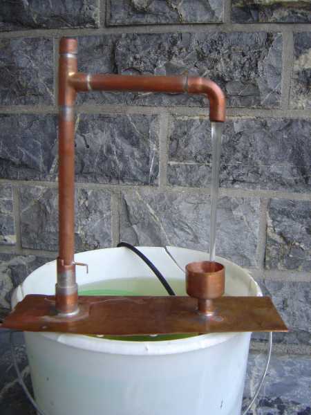

Beiträge: 1580
Test Wasserkran
der erste Test mit Wasser hat Super geklappt :dup2
Als Pumpe verwende ich eine Zimmerspringbrunnenpumpe für 9,95 €
Beiträge: 7255
Re: Test Wasserkran
Hallo Uwe,
klasse :glubsch
So wie ich das sehe, ist das Ganze auch noch drehbar, oder :?:
So was brauchen wir auch noch :!: ;-)
Beiträge: 4631
Hallo Uwe,
mal wieder klasse, was du auf die Beine gestellt hast. Gratulation.
Dann brauchst du an den Fahrtagen nur noch das richtige Fass anzuschließen. :ch012
