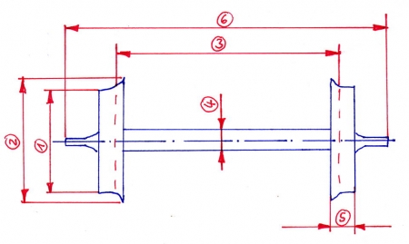

jetzt habe ich einige Achsen beisammen, die ich vermessen möchte und in einer Liste zum Vergleich
aufführen möchte.
Ich habe mir überlegt, welche Maße für den Standard-Anwender (Pufferküsser ausgenommen)
wichtig sein könnten in der Entscheidung der Auswahl seiner Metall-Achsen.
Herausgekommen ist das:
Ist das in Ordnung?
Übrigens: Hat noch jemand Metall-Achsen von LGB, die er mir vermessen könnte? Ich habe nur die
Kugellager-Achsen mit Stromabnahme.
Hat noch jemand andere Achsen?
Christian hatte ja bereits die Krafthöfer-Achsen gemeldet.

jetzt starte ich mit dem Schreiben des Artikels. Letzte Aufforderung: Wer Metallräder hat, bitte bei mir melden,
damit wir die Stücke mit in die Kaufübersicht nehmen können.
Wer kann bitteschön die von mir per Hand erstellte Skizze in eine Computer-zeichnung umwandeln
und stellt sie mir für den Artikel auf der HP zur Verfügung?

Beiträge: 819
Beitrag von Rolf »
Zeichnung anhand deiner Skizze erstellen, wird am Wochenende erledigt.
Ich schick dir die Datei per E-MAil zu.
Gruss
Beiträge: 4655
Hallo Rolf,
ja, das ist sehr nett.
Wenn ich noch um eine Kennzeichnung (sozusagen ein Maß) bitten dürfte:
An den Achsstummeln müsste noch der größere Durchmesser (vor der Verjüngung)
mit X gekennzeichnet werden. Das brauche ich noch für einen speziellen Hersteller.
