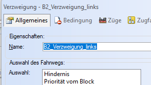

Hallo :gsn:,
in meinem Bahnhof sollen die Güterzüge auf dem Weg zurück in den Schattenbahnhof auf Gleis 3 durchfahren. Gleis 1 soll nur benutzt werden, wenn Gleis 3 blockiert ist. Gelöst habe ich die Aufgabe mit Hilfe der Betriebsstelle Verzweigung:
:arrow: Grüne Markierung = Zufahrt
:arrow: Blaue Markierung = Durchfahrt
Für die Auswahl des Fahrwegs habe ich folgende Kriterien ausgewählt:
:arrow: Hindernis: Ist ein Block blockiert, wir der andere genommen.
:arrow: Gibt es kein Hindernis, ist die Priorität der Blöcke entscheidend. Bevorzugt wird der Block mit der höheren Priorität (Gleis 1 = 1000, Gleis 3
= 1001)

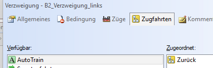

Die Verzweigung soll nur für eine bestimmte Zugfahrt aktiv sein:

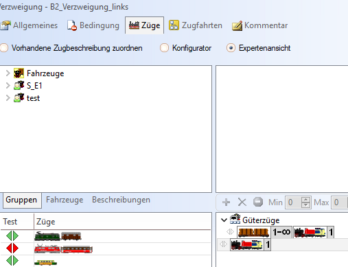

Außerdem soll sich die Verzweigung nur auf Güterzüge und Lokzüge auswirken:
