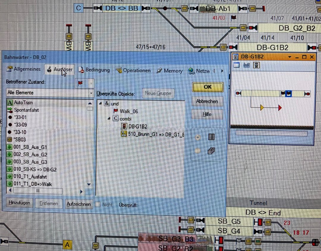

jetzt die Lösung mit den Variablen:
Im Block DB<>DB wurde der Auslöser für die Variable wie folgt eingetragen.
Die Variable zählte dann jeweils +1
Der Auslöser für den Bahnwärter DB_01
Bedingung für den Bahnwärter DB_01
Die Operation für den Bahnwärter DB_01
Der Auslöser für den Bahnwärter DB_02
Bedingung für den Bahnwärter DB_02
Die Operation für den Bahnwärter DB_02
Der Auslöser für den Bahnwärter SB_01
Die Operation für den Bahnwärter SB_01 = Zurücksetzen der variablen auf "0"
Diese Variante kann durch einen Schalter mit Bahnwärter "EIN-" und "Aus" geschaltet werden.
Ich hoffe das Ganze ist so verständlich.

Die Variable muss natürlich wieder auf "0" gesetzt werden, dies geschieht im Einfahrtblock zum Schattenbahnhof.
Der Auslöser:
Die Operation:
Achtung!
Noch wichtig ist, die Bahnwärter müssen direkt im Block platziert sein, sonst funktioniert das Ganze nicht.
