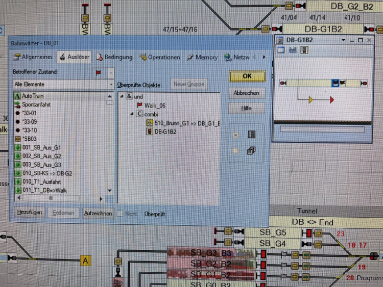

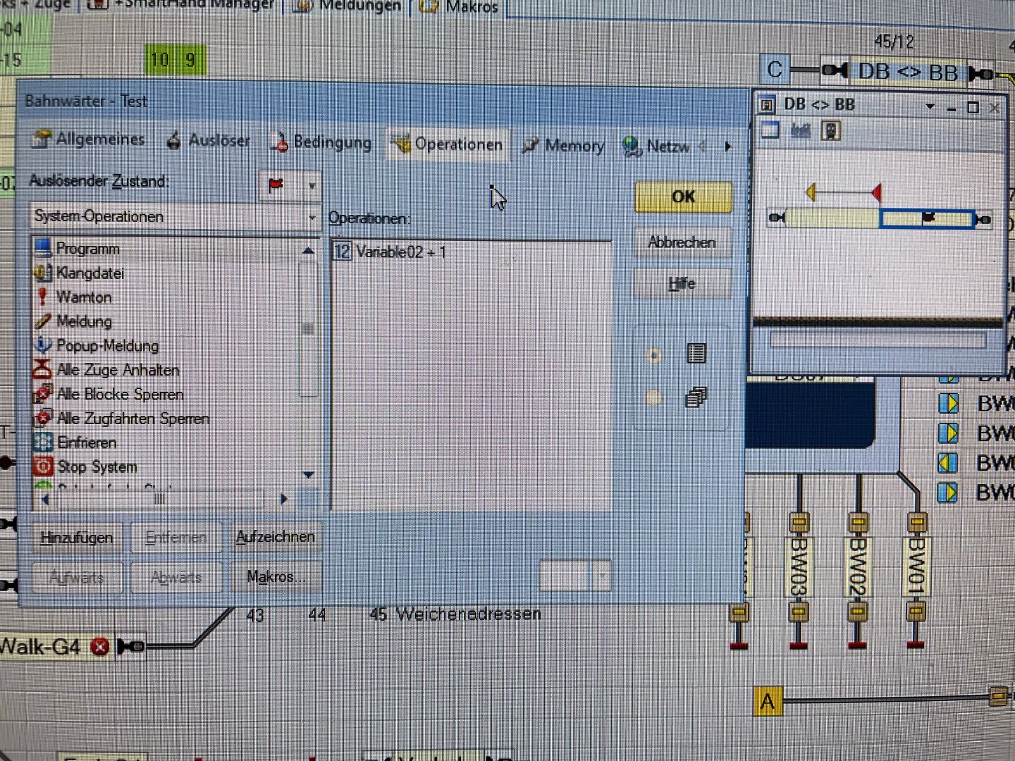

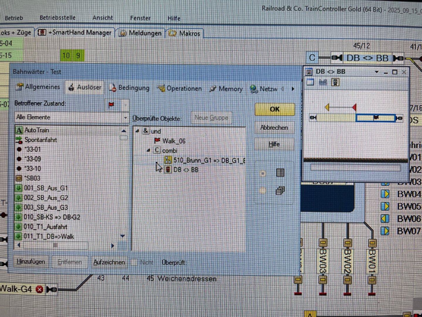

Im Block DB<>DB wurde der Auslöser für die Variable wie folgt eingetragen.
Die Variable zählte dann jeweils +1

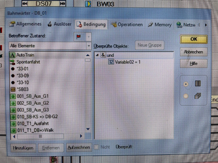

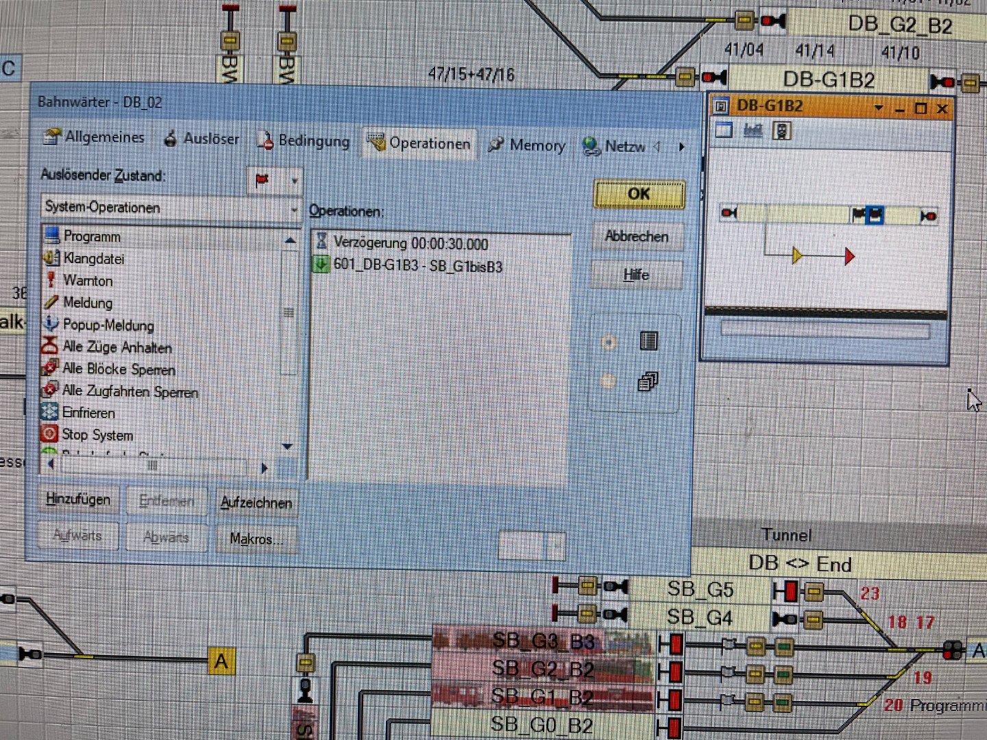

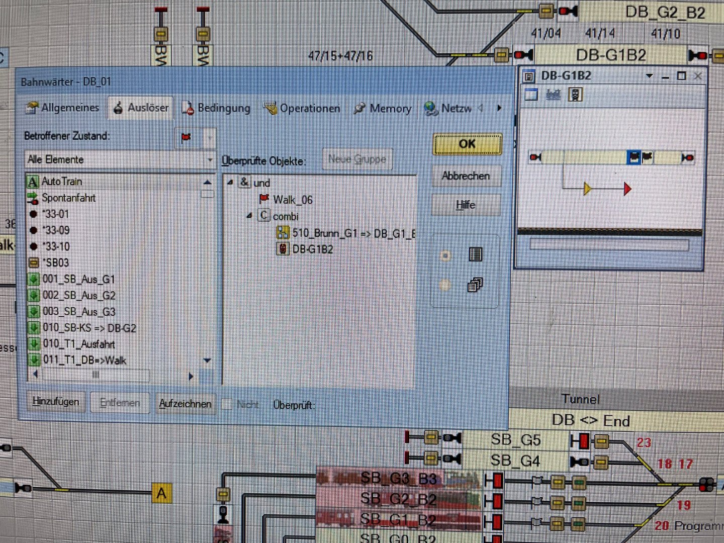

Der Auslöser für den Bahnwärter DB_01

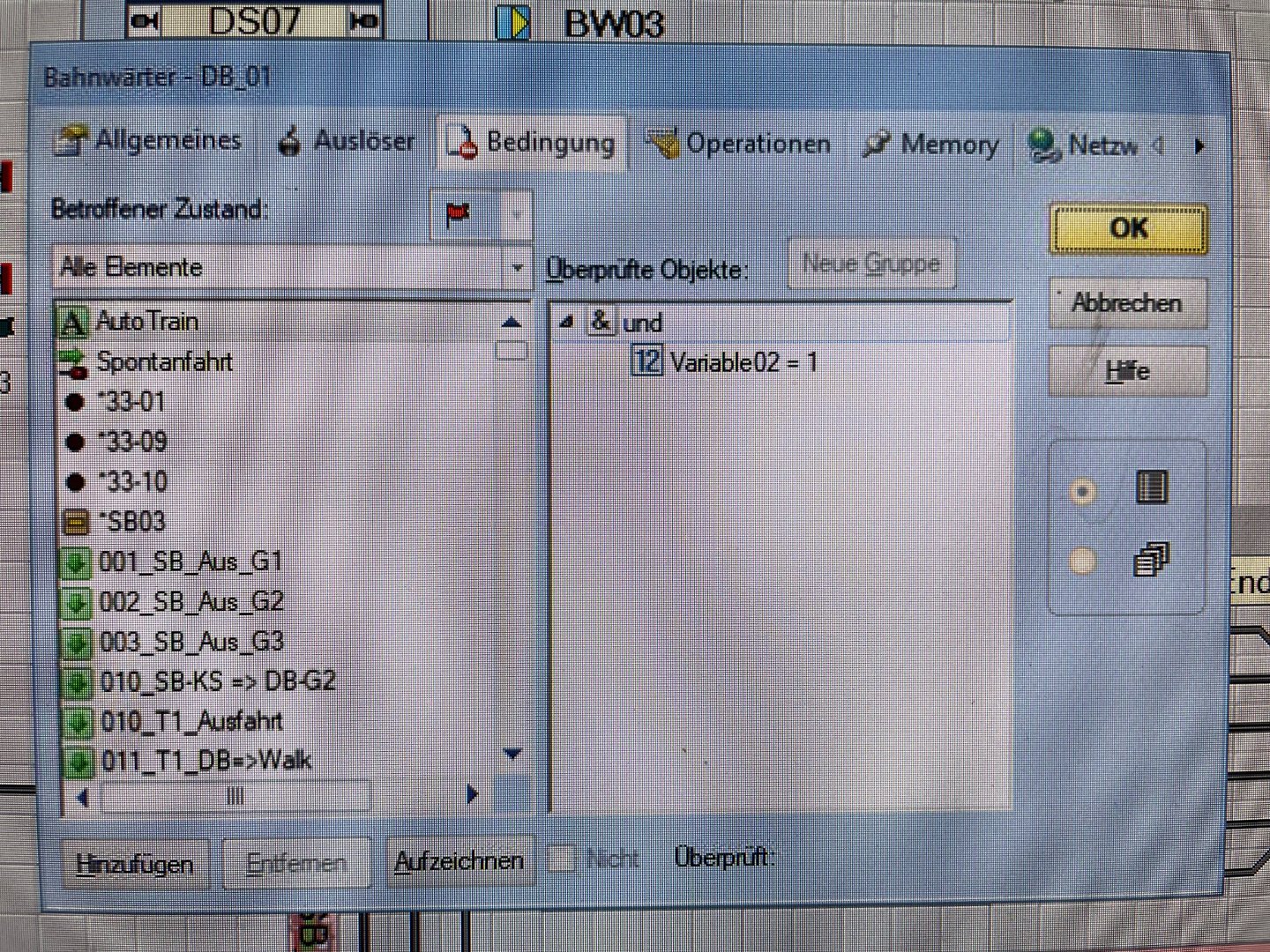

Bedingung für den Bahnwärter DB_01

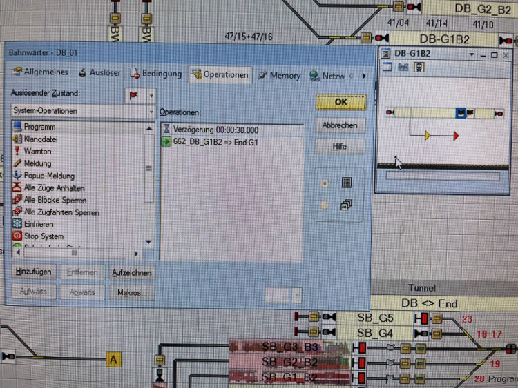

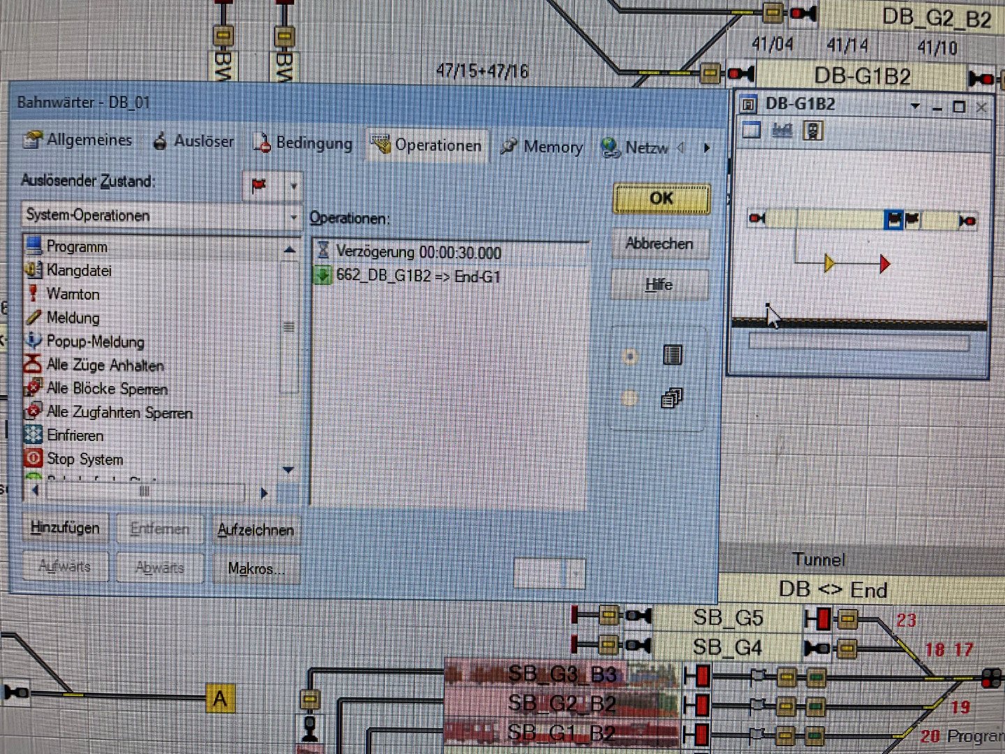

Die Operation für den Bahnwärter DB_01

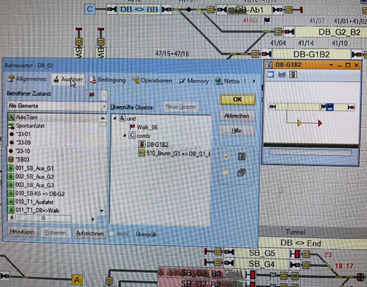

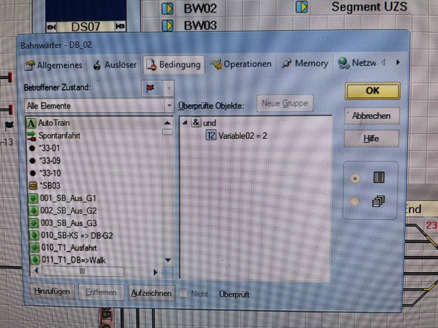

Der Auslöser für den Bahnwärter DB_02
Bedingung für den Bahnwärter DB_02
Die Operation für den Bahnwärter DB_02

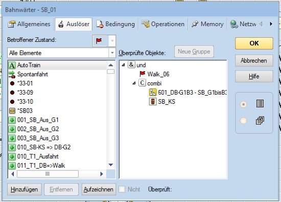

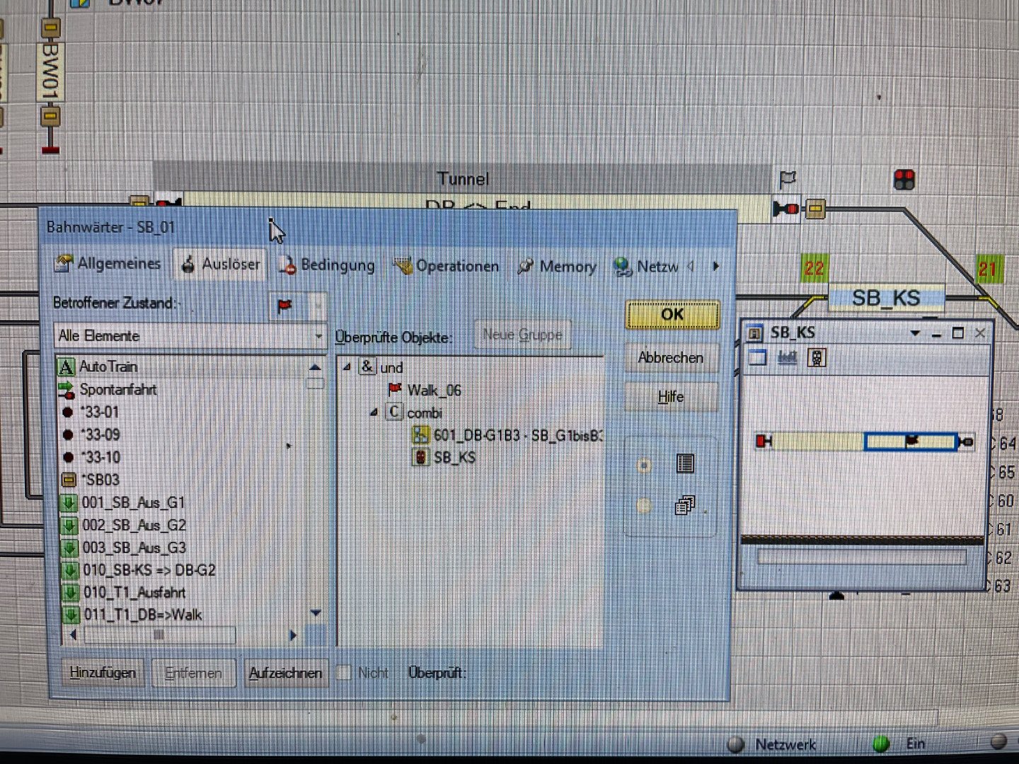

Der Auslöser für den Bahnwärter SB_01
Die Operation für den Bahnwärter SB_01 = Zurücksetzen der variablen auf "0"

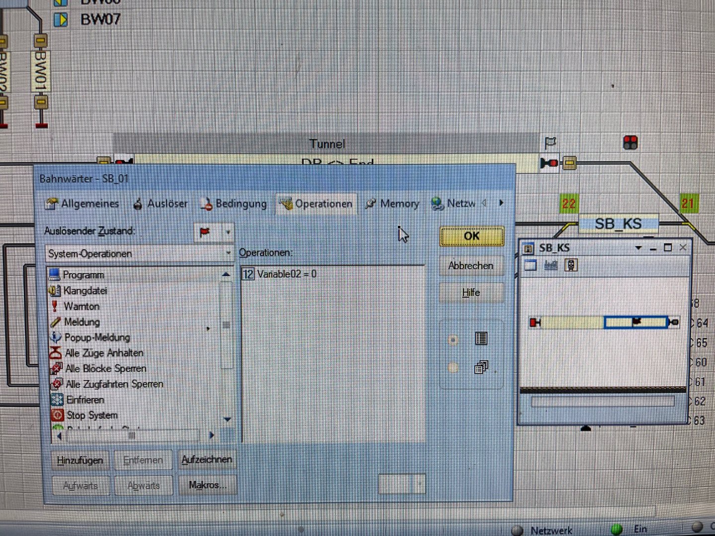

Die Variable muss natürlich wieder auf "0" gesetzt werden, dies geschieht im Einfahrtblock zum Schattenbahnhof.
Der Auslöser:
Die Operation:
Achtung!
Noch wichtig ist, die Bahnwärter müssen direkt im Block platziert sein, sonst funktioniert das Ganze nicht.
