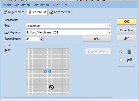

Beiträge: 7330
Re: Massoth 8152501 eMOTION 8FS Servo Decoder
Hallo Thomas,
vielen Dank, werde es testen und berichten.
Beiträge: 7330
Hallo Thomas,
hat super einfach funktioniert :-)

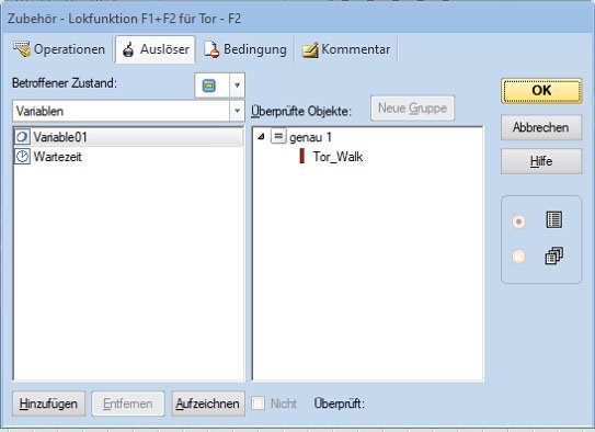

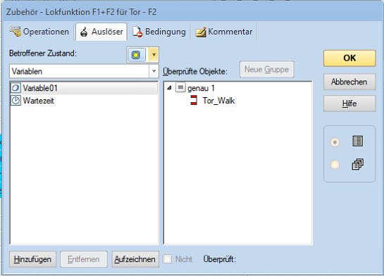

Es musste nur noch die gewünschte Lokadresse eingegeben werden:
Dann in den Eigenschaften die jeweiligen Zustände:
Das Ganze natürlich jeweils für F1 und F2.
Das Bild "F1+F2" könnte jetzt auch noch mit weiteren Funktionen des Dekoders erweitert werden!
