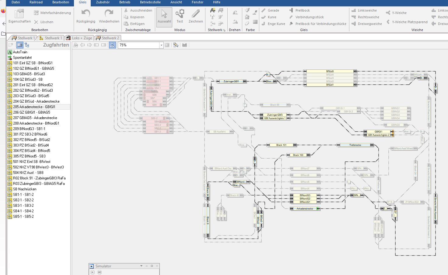

habe ein neues Stellwerk erstellt und mit etlichen Zügen ausgestattet. Wenn ich nun so mit dem Simulator die Züge durch die Anlage schicke, steigt mir der TC des öfteren mal aus und stürzt dann ab. Kann aber dann direkt wieder starten und weiter machen.
Wenn so was aber mal bei meiner echten Bahn passiert, hab ich wahrscheinlich ein Riesenproblem. Gibts da evtl. irgendwelche No-Go's in Sachen Konfiguration oder wenn zuviel Software zugleich läuft?

@Daniel: Das passiert öfters, wenn ich mit der FDL-Interface arbeite. Irgendwie wird dann die Darstellung auf einmal nicht mehr richtig dargestellt. Wenn ich die Größe z. b. ändere von 150 auf 75 % erfolgt manchmal kein kompletter Neuaufbau vom Stellwerk und der Rest von den 150 % bleibt dann noch in einer Ecke sichtbar. Kann mir nicht vorstellen, dass das mit der Grafikkarte zusammenhängt, die ist ziemlich gut bzw. mehr als ausreichend. Wenn ich da dann noch mal evtl im Stellwerk was mache, z. B. eine Lok in einen anderen Block verschiebe, kann es eben sein dass der TC sich dann aufhängt. :ch030
Dann friert die Oberfläche vom TC ein und ich muss das Fenster schließen.

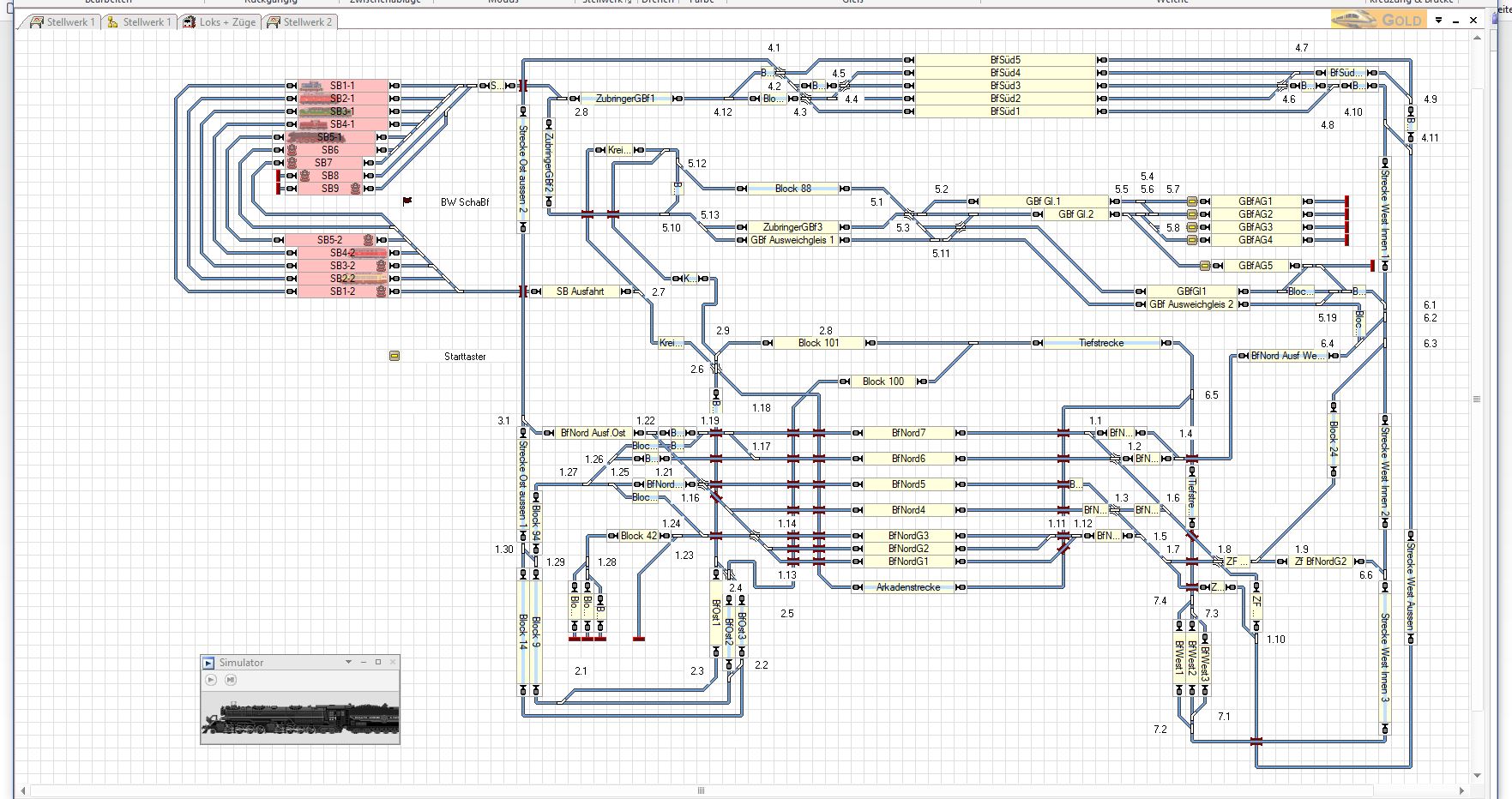

seit ner gefühlten Stunde fahren etliche Züge auf deiner Anlage (mit dem Simulator)
OK einige Zugfahrten enden mittendrin aber bei den 100er und 200er Fahrten finden die Züge auch wieder in den Schaba zurück.
Ich las das mal laufen wusste gar nicht das die Simulation ohne Dongle läuft....
bis jetzt ist nix abgestürzt......
Beiträge: 5537
Re: TC Abstürze
Hi Hans,
nochmal ich, also dein hochgeladenes TC Programm läuft bei mir gerade immer noch soweit ohne Probleme - bei mir seit gut 2h und kein einziger Absturz auch wenn 10 Züge fahren – für mich allerdings nicht durchschaubar – manchmal fahren PZ mehrere Kreise – ist ja lustig - um dann doch zu wenden und dann wieder in den Schaba zu fahren. GZ Fahrten enden einfach mittendrin. Ich versuche erst gar nicht deinen Fahrplan zu verstehen. Evtl habe ich ja die falschen Zugfahrten gestartet. z.B. In der Zugfahrt 205 fahren sich die GZ fest. Das ist ja vermutlich nur ein Grobentwurf. Der NV 504 ist nach einer Ewigkeit mal wieder reingefahren und hat tatsächlich einen Neuen 501 gestartet.
Deine Frage ist ja aber warum es bei dir TC abstürzt, an deinem Fahrplan + Einstellungen liegt es nicht - das Programm läuft zumindest bei mir ohne jeden Absturz (mit TC 10 Gold)

Danke für die konstruktive Kritik. Also das ganze ist natürlich noch ein grober Versuch, da gilt es sicher noch an vielen Schrauben zu drehen und die Fahrten entsprechend zu optimieren. Auch der Bahnwärter für den Schattenbahnhof funzt bei mir nicht so richtig. Einen richtigen Fahrplan oder so was gibts nicht. Es startet halt eine Fahrt die andere und dann schau ich halt, ob es irgendwo mal Probleme gibt.
Es geht da eher darum, dass ich es einigermaßen auf die Reihe kriege, ein interessantes Gleisbild im TC darzustellen, die Kniffe vom TC zu erlernen und einen abwechslungsreichen Zugverkehr ohne Stau oder sonstige große Fehler zu gestalten.
So richtig Ahnung, wie man das Ganze interessant gestaltet, hab ich ja sowieso noch nicht. Das muss die Zeit bringen. Und dann vor Allem auch der reale Zugverkehr, wenn ich mal selber eine Anlage fertig habe.
