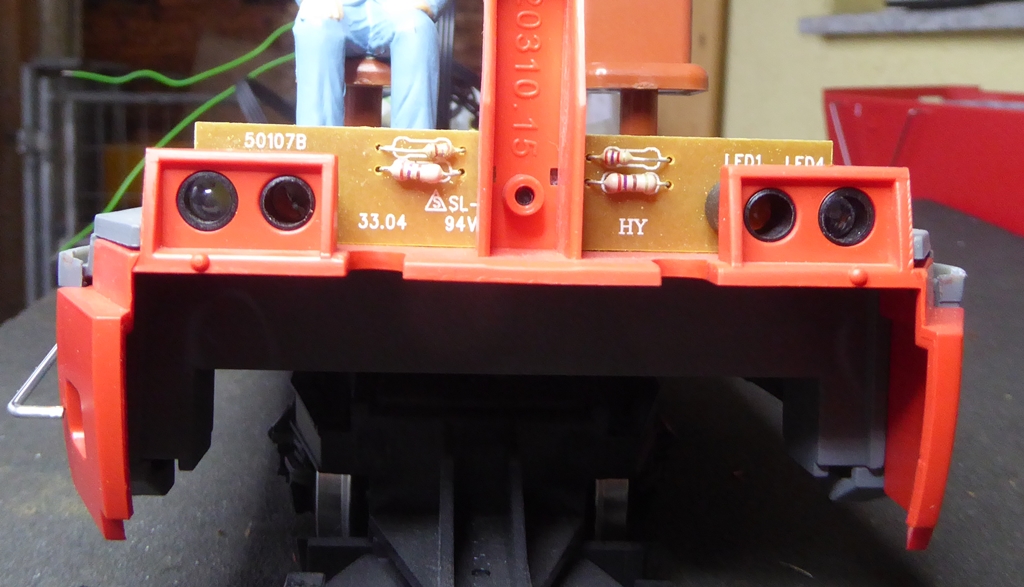

ich bin gerade daran, die LGB BR101, die ich einmal im Gartenbahn-Center Nürnberg erwerben konnte, mit einem ZIMO-Decoder zu digitalisieren. Es gibt eine LED-Beleuchtung, die 3 weiße LEDs ansteuert und zwei rote LEDs. Nun habe ich mal Gleichstrom mit dem Labornetzgerät darngesetzt und zwiscehn etwa 5 und 9 Volt leuchtet das schon wirklich gut. Weiter will ich aber nicht gehen,w eil ich keinen Schaden verursachen will.
Kann mir jemand aus Erfahrung sagen, ob die Beleuchtung vielleicht eine Spannungsbegrenzung hat, sodass ich einfach an den Decoder Vorderlicht und Rücklicht anschließen kann? Oder wie kann ich im Decoder MX696S die Spannung der Beleuchtung drosseln?

Äh Ok :oops: auf deinen Bildern kann sogar ein Nichtelektriker erkennen da sind LED's mit div Vorwiederständen drin.
(So ne ähnliche Platine hab ich auch schon mal auf 24V umgemupft - 1K Wiederstände eingelötet)
