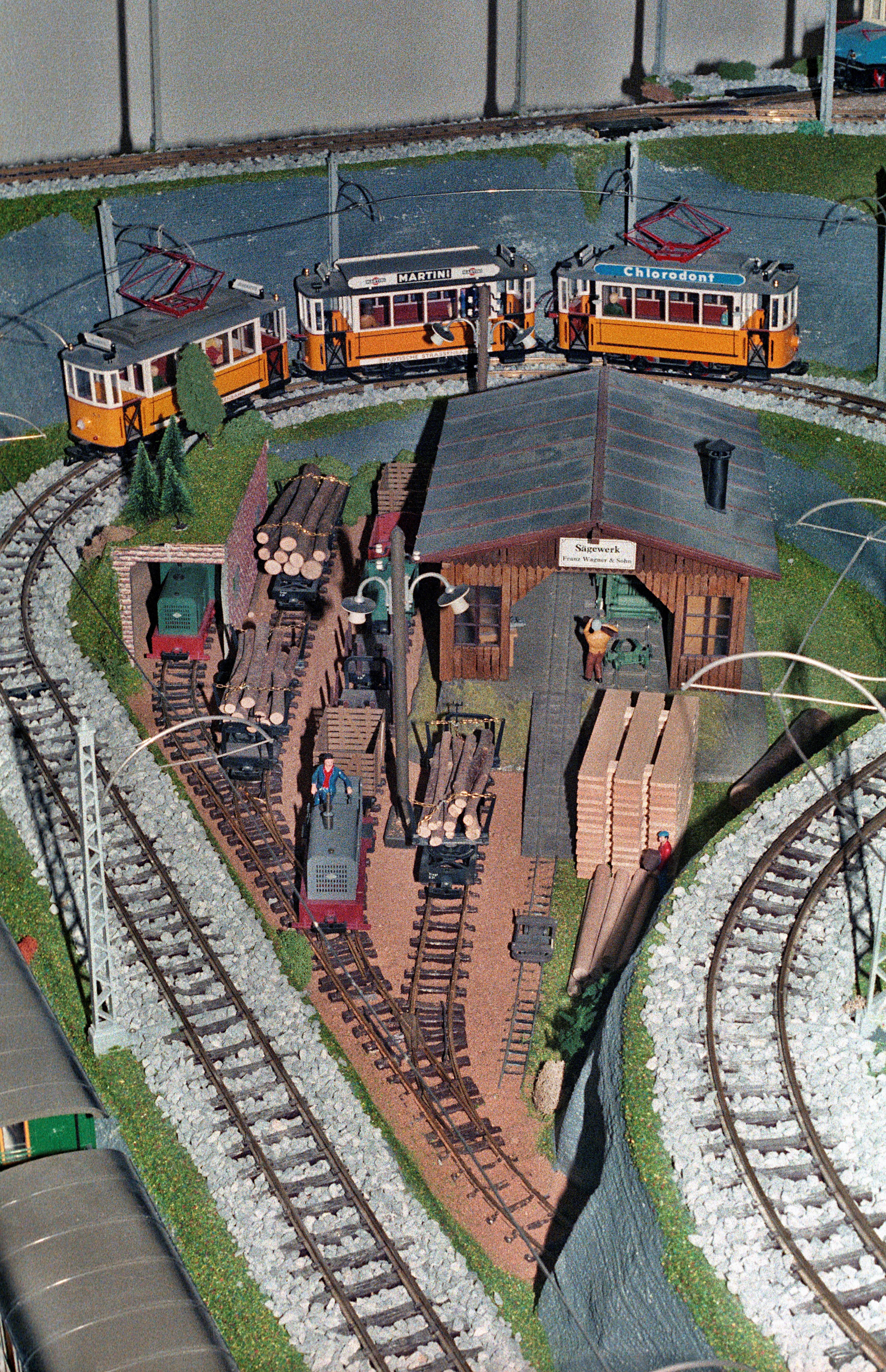

Doch all dem nicht genug. Auf den letzten Platz freie Platte kam dann noch ein Regner-Feldbahnhof und ein Sägewerk:

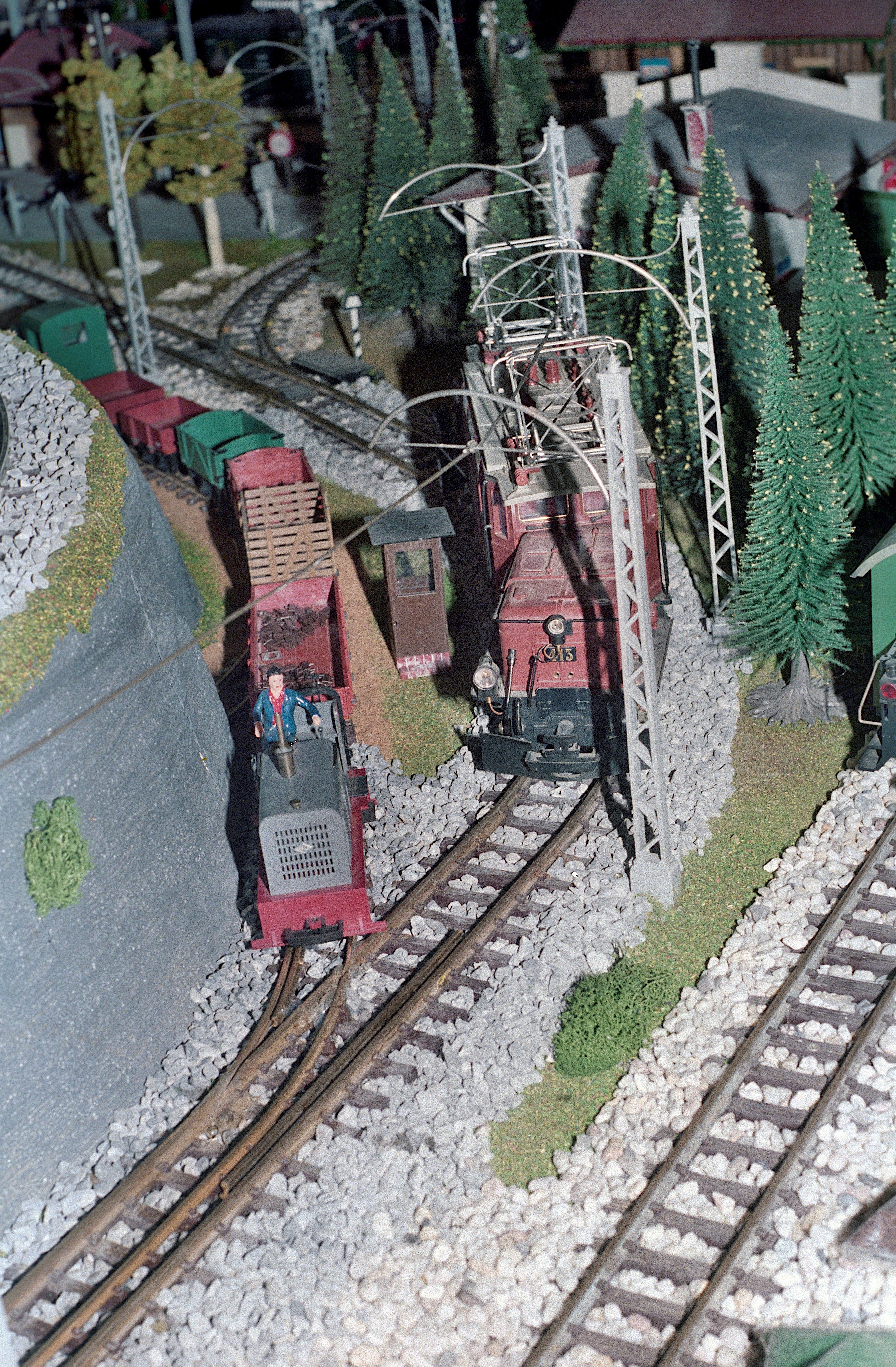

...bevor sie auf der anderen Seite über eine Spitzkehre und eine selbstgebaute Einfädelung in die elektrifizierte Stichstrecke mündete...
...um dort als Dreischienengleis weiterzuführen.

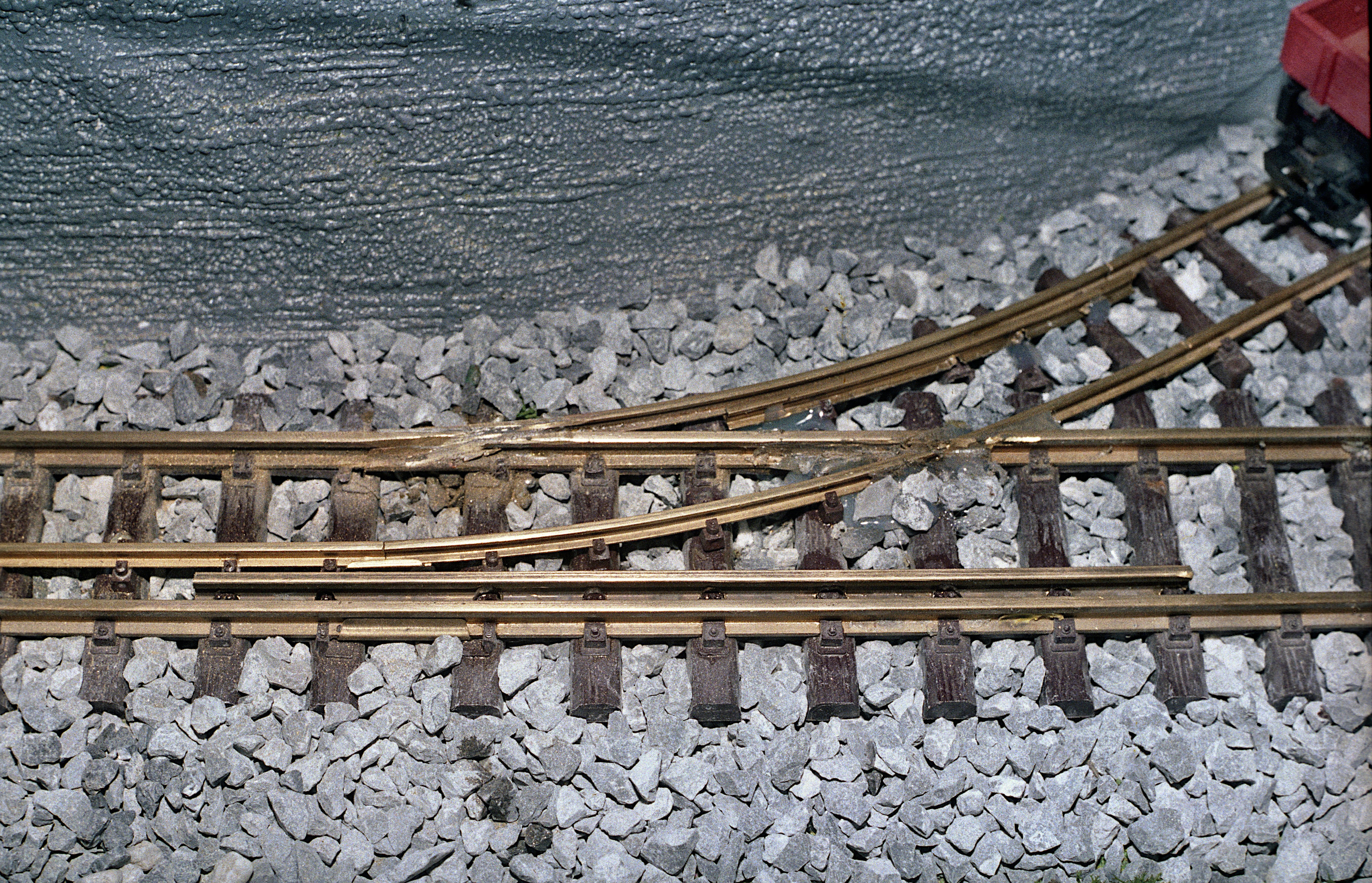

Oben dann die Ausfädelung. Da ich hier über beide LGB-Schienen musste, war diese Sache leider ein bischen holbrig.

OHA :mrgreen:
Nix Zwangsschiene....
sondern ein Dreischienengleis! :dup1
Sehr schön!

Die Innenanlage ist natürlich über viele Jahre gewachsen und das Sägewerk kam nicht gleich und als ich die Feldbahn einbaute, war der Anschluss rund um das Sägrwerk klar, aber nicht recht wie es weitergeht. Die verzweifelte Idee mit dem Dreischienengleis kam erst später, daher gibt es auch ein Foto mit Feldbahn, aber ohne Dreischienengleis.

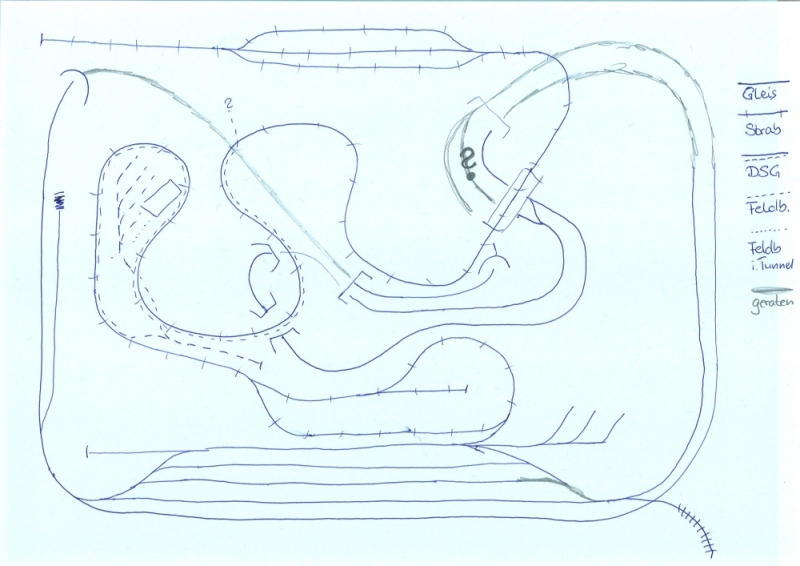

Ich tüftele extrem gerne Gleispläne raus - aus Photos oder Führstandsmitfahrten. Ich hab's hier auch probiert... war ned ganz einfach!

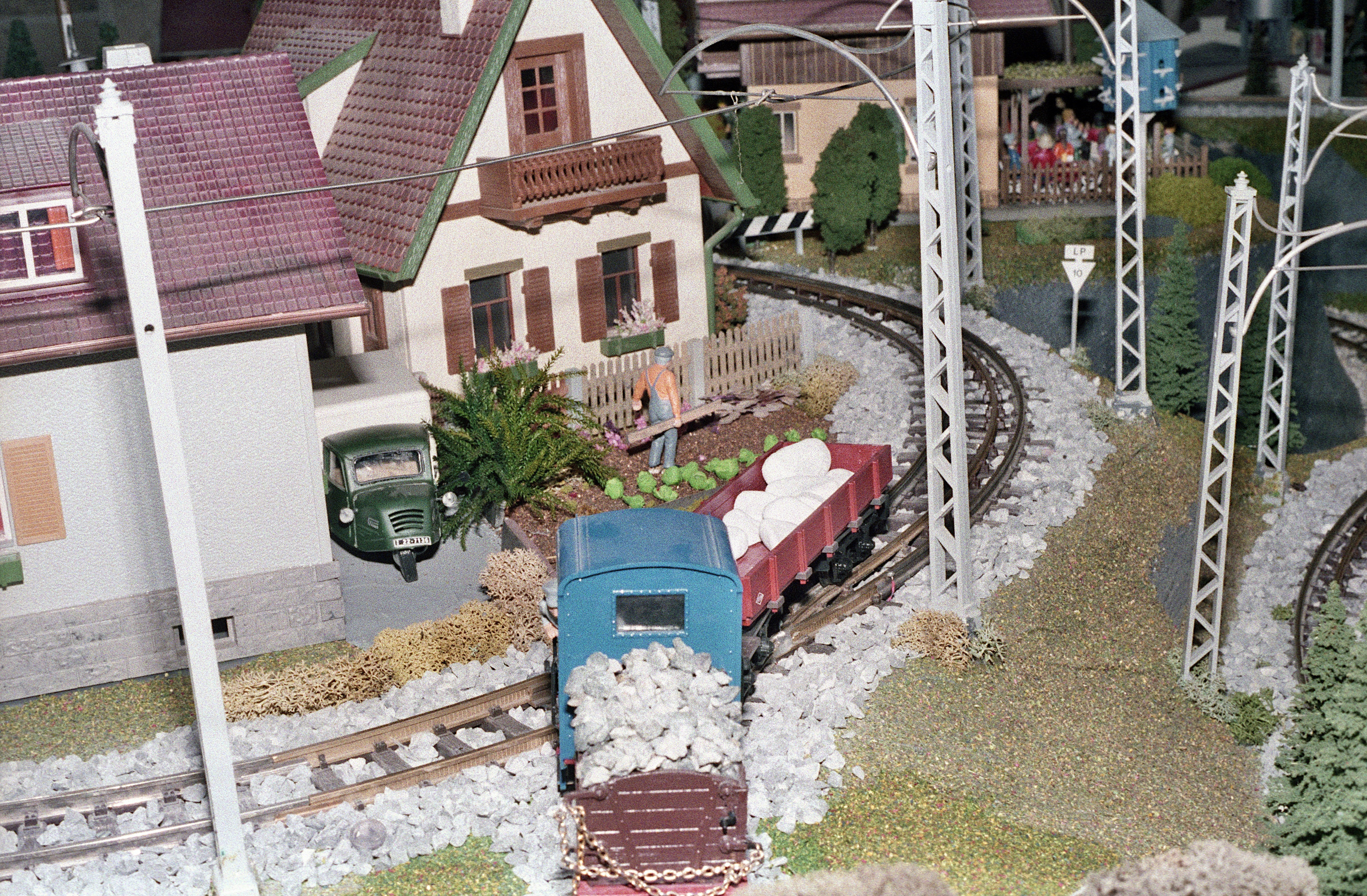

Ein Bild (nämlich das mit dem Niederbordwagen mit Schotter drauf und am Felsenprellbock, die Zahnradbahn im Hintergrund) konnte ich nirgends an der Anlage verorten. Möglicher Weise ein späterer Anbau vorne, wo die Zahnradbahn abzweigt (und dieses schicke Telephon an der Wand hängt)?
Die Streckenführung der Straßenbahn ist ziemlich eindeutig. Die der Feldbahn auch - bis auf das "obere" Ende.
Der Gleisplan des Bahnhofes dürfte stimmen - nur "links" bin ich mir nicht sicher, wie die Gleise wieder zusammenlaufen; da gab's - meine ich - kein Photo.
Wo ich wild geraten habe, ist der Streckenverlauf der "Hauptbahn" im Tunnel. Links hinten verschwindet ein Gleis im Untergrund, rechts müßten es zwei sein. Sicher ist, daß es eine Schleife gibt (die zweimal unter der Straßenbahn verläuft und dazwischen in der "Schlucht" unterhalb der Wirtschaft kurz auftaucht. Meine Vermutung: Es gibt einen Gleiskreis, der links hinten unter dem oberen Straßenbahnbahnhof im Untergrund verschwidnet; kurz zwischen Straßenbahn (weiter oben) und den beiden Gleisen der "Schleife" ans Tageslicht tritt - links eine gemeinsame Tunneleinfahrt mit der Schleifenstrecke, rechts geht's alleine in den Untergrund; und der dann rechts oben wieder rauskommt und am rechten Anlagenschenkel als äußeres Gleis zum Bahnhof führt. Daneben gibt es die "Schleife", die nur von der rechten Anlagenseite aus befahren werden kann (das linke der beiden langen Parallelgleise). Für das mit dem "?" übermalte Stück Gleis konnte ich keinerlei Photobeleg entdecken (aber ein einspuriges Gleisstück in einer "Schlucht" => kann es sein, daß da getrickst wird und hinter der Weiche unterhalb der Straßenbahnbrücke das linke Gleis stumpf endet? Das würde die Weiche an dieser Stell erklären: hier beginnt die Gleistrennung für die Wendeschleife. Dann wäre die zweite, "innere" Hauptstrecke eine Pendelstrecke - Kopfbahnhof vorne, Schleife mitten in der Anlage.
Langer Rede kurzer Sinn:
Nicht maßstäblich - vor allem bei den Kurvenstrecken nicht. Definitiv falsch: Das Abstellgleis links mündet erst weiter unten in der Kurve in die Hauptbahn.
Und nun die gespannte Frage: Kommt das hin? Gibt's den Gleisplan noch?

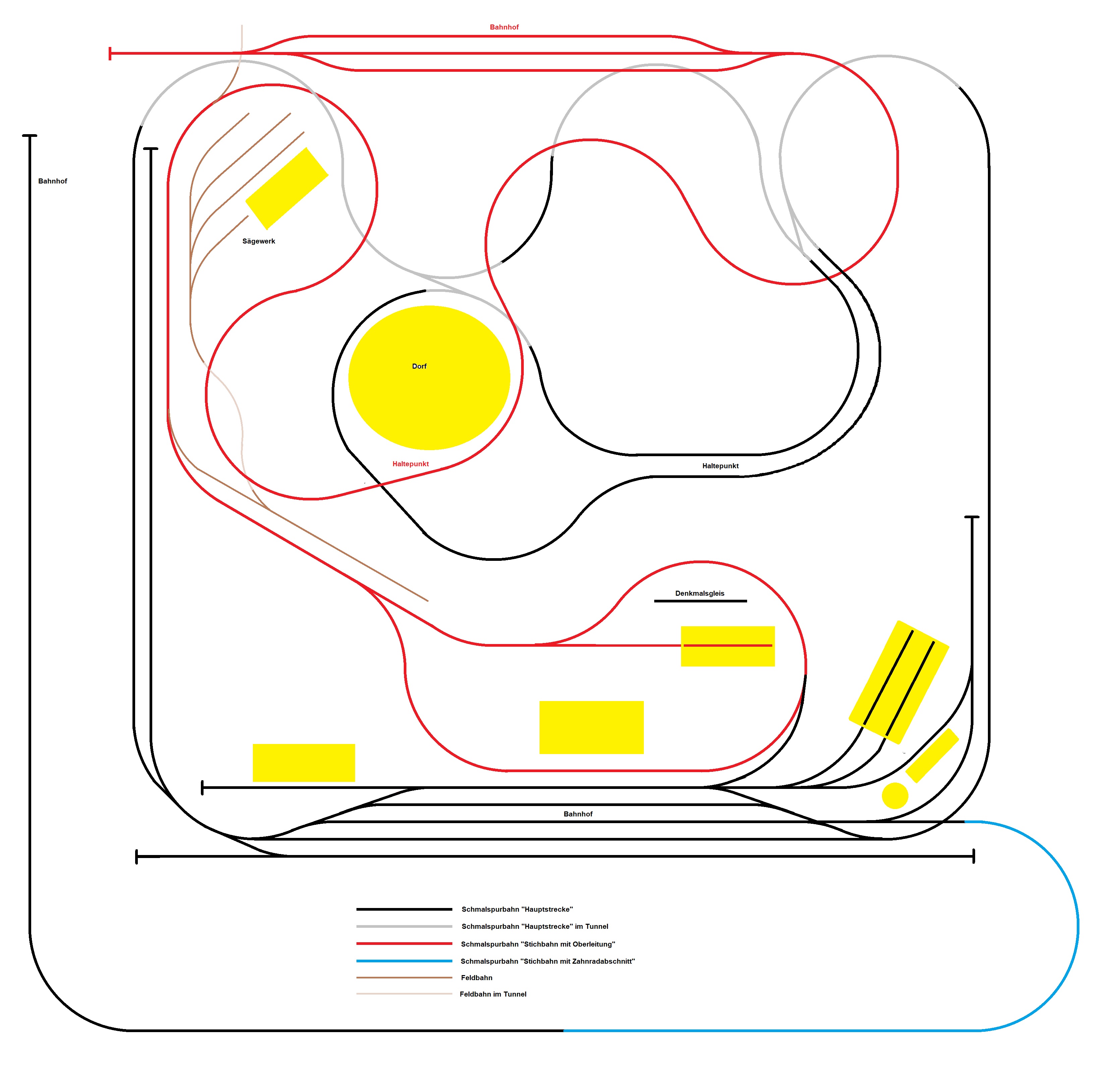

Fast!
Das mit jetzt keine Ruhe gelassen. Daher habe ich eben auf die Schnelle einen neuen Plan gezeichnet, der so in etwa passt.
Allerdings habe ich mir jetzt allle Häuser erspart, nur die Wichtigsten zur Orientierung.
Tatsächlich sind das unterste doppelseitige Abstellgleis, sowie die Zahnradbahn erst später entstanden. Die Zahnradbahn führt hinunter auf den Fußboden.
Die Hauptstrecke selbst wurde so angelegt, dass die maximale Gleislänge geschaffen werden konnte. Dabei konnte das Ganze über die beiden Gleisverbindungen auch kurz durchfahren werden oder von links oder rechts auch als Kehrschleife.
Die Feldbahn fuhr mit der oberen Ausfädelung über eine Brücke auf ein Regal an der Wand mit Umsetzmöglichkeit.
Im Bahnhofsbereich wurde eine Dreiwegweiche, eine Doppelkreuzungsweiche und die gebogene Eigenbaukreuzung verbaut.
Zwischen der elektischen Kleinbahn und der Hauptstrecke gab es ein Übergabegleis.
Es gibt zu der Anlage noch viel mehr Fotos, so dass nahezu jeder Winkel erkennbar ist, aber die kann ich unmöglich alle hier veröffentlichen.

Hi
Also Stefan :ch151 dein Vermutungsplan kommt der Wirklichkeit erstaunlich nahe! :ch151

Re: Innenanlage in Memoriam
Beitrag von StefanM »
Danke, Andy! Und hui, der Gleisplan ist ja noch besser als gedacht. Großer Kreis oder Hundeknochen; Züge wenden in beide Richtungen möglich; keine Weiche "zu viel"... einfach klasse! Und ich war ziemlich nah dran, schön :) . Danke, Jürgen, für die "Auflösung".
Wie ich auf den Trichter kam, rechts müßten zwei Gleise bis hinter in den Tunnel führen, weiß ich nicht. Das war nix.
Wo ich mir sicher bin, daß Dein "neuer" Gleisplan so nicht hinhaut, ist...
...(1) die Weiche unterhalb der Straßenbahnbrücke => die liegt nicht im Tunnel sondern davor (bloß eine Kleinigkeit).
...(2) die Lage des Dorfes. Das ist da eingezeichnet, wo der Biergarten liegt. Das Dorf mit der brennenden Kirche müßte eins weiter nach rechts.
...(3) dann foglich das kurze Gleisstück, das in einer Schlucht mal kurz zu sehen ist: das liegt auf dem Plan da, wo das Dorf sein müßte. Ich meine, die Schlucht ist auf dem Photo zu sehen, auf dem "vorne" die Burg und schräg dahinter die Kirche ist (fünftes Photo "Blick von hinten oben an der Burg vorbei..."). Das müßte dann der linke Ast der oben genannten Weiche sein.
...(4) die Ausfädelung der Feldbahn. Die müßte hinter dem Dorf und damit eine Schleife "später" kommen. Auf dem (einzigen) Bild, das diese Stelle mit dem Dreischienengleis zeigt, ist im Hintergrund der "Gärtner" zu sehen - und der steht im Garten des Hauses neben der Kirche. Außerdem sieht man auf dem Bild rechts schon eine Gleisschleife mit Dreischienengleis.
Also, meine ich jedenfalls.
Ich bin immer noch begeistert von der Anlage!

Hallo Robert,
also die zwei aneinander gebauten Kehrschleifen mit den Übergängen, so dass auch ein kurzer und ein langer Rundkurs möglich sind, das ist schon genial.
Ich bin auch begeistert und würde mich freuen noch mehr davon zu sehen.

Beitrag von JürgenG »
Der Plan ist aus dem Gedächtnis und "auf die Schnelle" gemacht. Es kann schon sein, dass einiges nicht 100% passt.
Aber ich denke das Prinzip ist klar. Natürlich kann man bei entsprechend Platz das Ganze noch auseinanderziehen, mit R3 umsetzen und so weiter.
Und wenn ihr mehr sehen wollt: Das verrückte Finale kommt noch. Versprochen.
