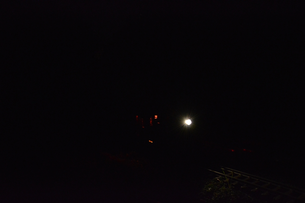

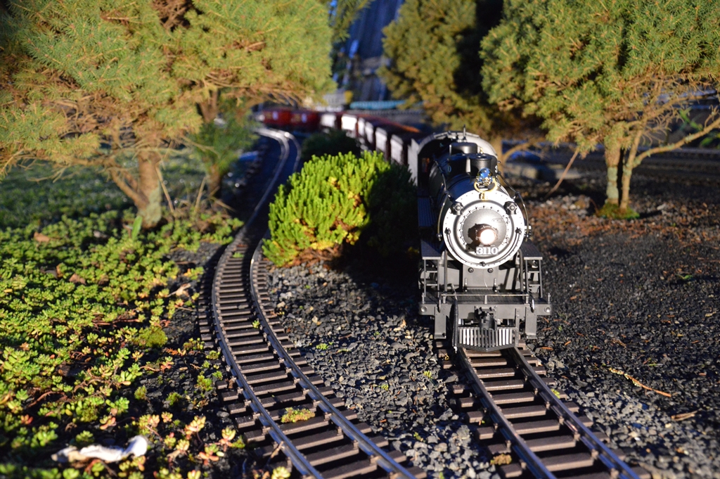

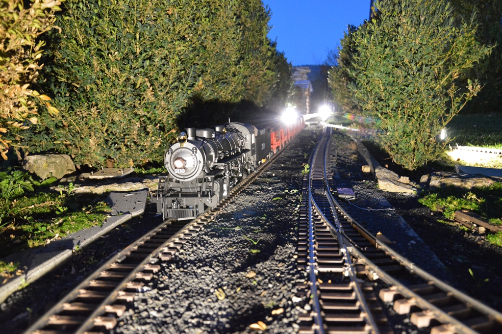

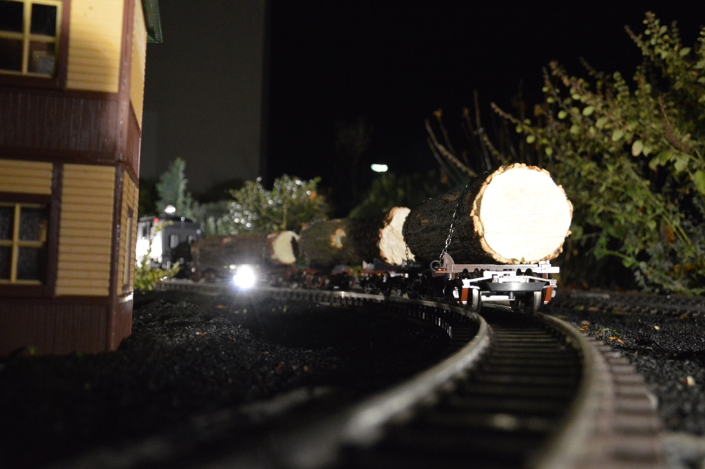

Hier mal ein paar Bilder von gestern Abend. Die ersten beiden Bilder zeigen Vorher-Nachher eines Holzzuges mit Climax (ohne und mit Beleuchtung). Das ist mit einer sehr lichtempfindlichen Kamera aufgenommen, die ich extra ausgeliehen habe. Beim ersten Bild war wirklich nicht mehr herauszuholen.
An der Einfahrstelle zur oberen Kehrschleife sieht man eine zentrale Beleuchtungsstation.
